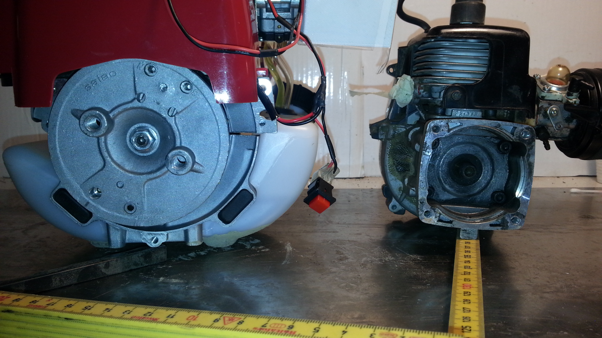

Post by Crosshot » 15 Aug 2016, 17:19
men jag har 72 mm c/c just nu från original fästpunkt under svänghjul och kanske kan få det till 56 mm men det kommer ta en stund o slipa ner allt osv men det är det värt.

Re: 4 stroke Turbo Boat
Post by Crosshot » 17 Aug 2016, 19:48
Här kommer lite bilder, men kan ta från andra vinklar om så behövs självklart
Post by Dave » 17 Aug 2016, 21:56
Holy crap!
Och jag tyckte min GP460 passade illa....
:lol2: :lol2: :lol2:
Kan du ta en rakt underifrån?
