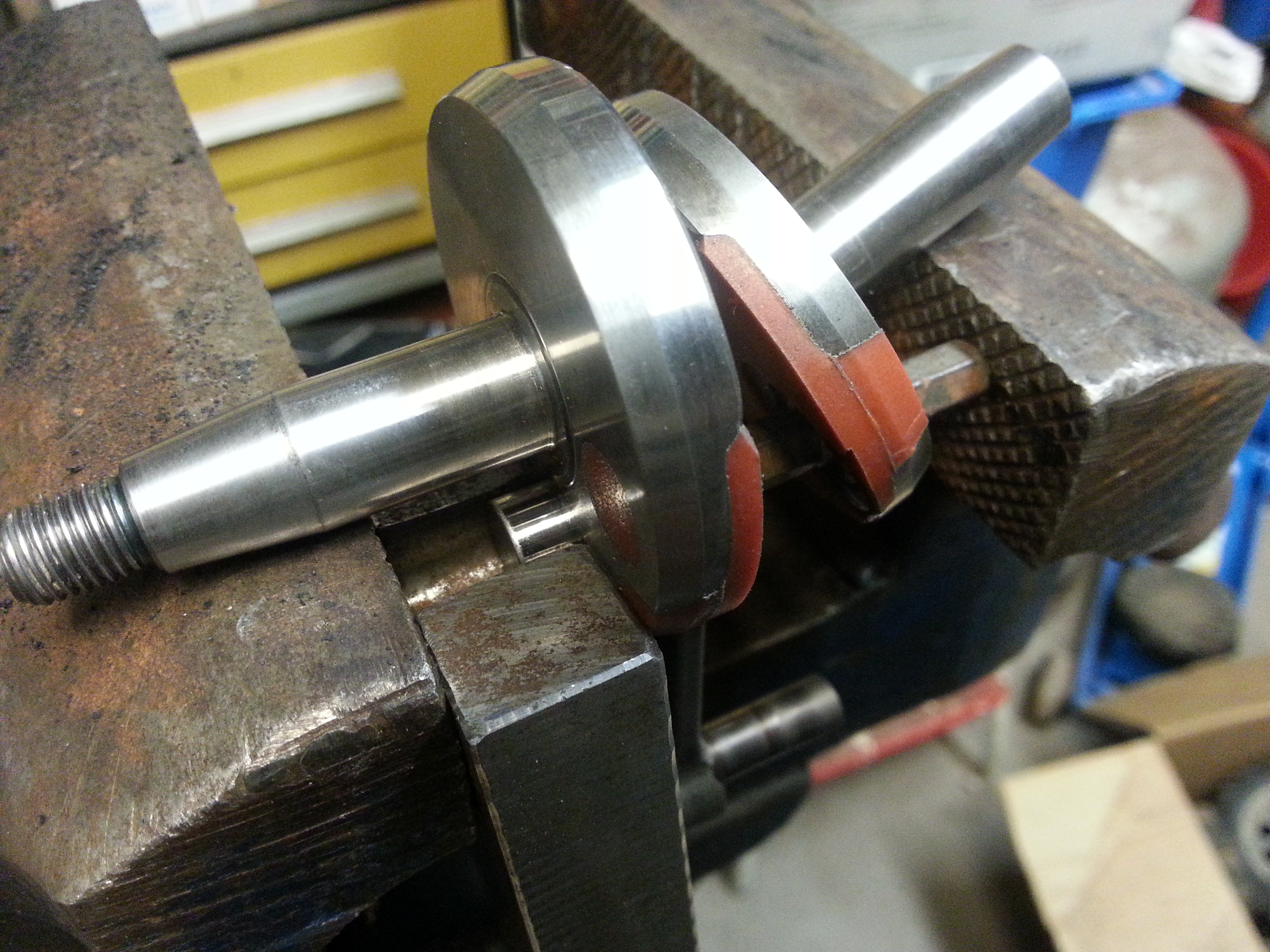

Hittade lite prylar att pilla med idag också....
En +2 vev med utsliten vevstake.
Tillverkade en hylsa som passar mellan vevaxelhalvorna.
Pressade isär den och monterade en ny.

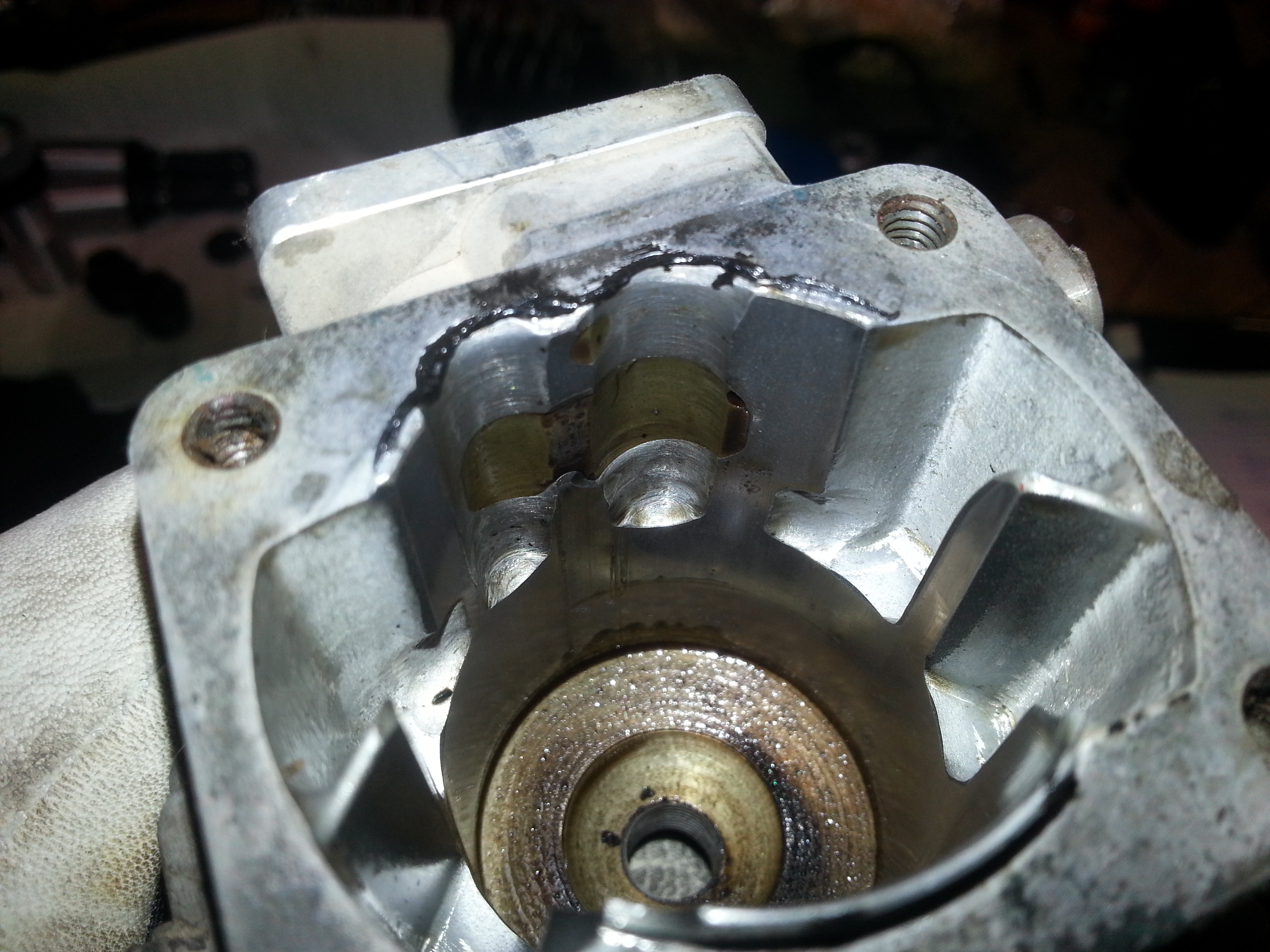

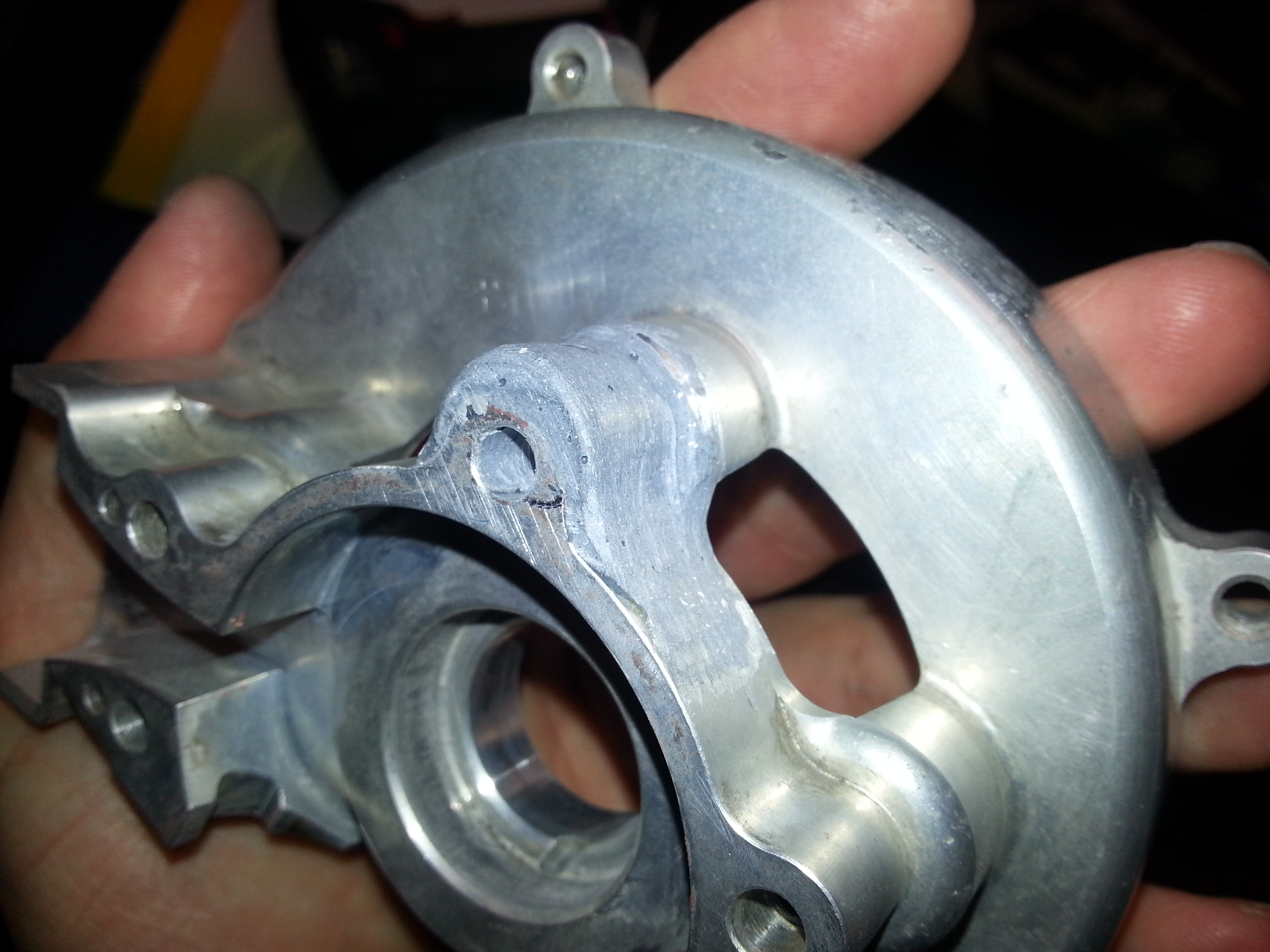

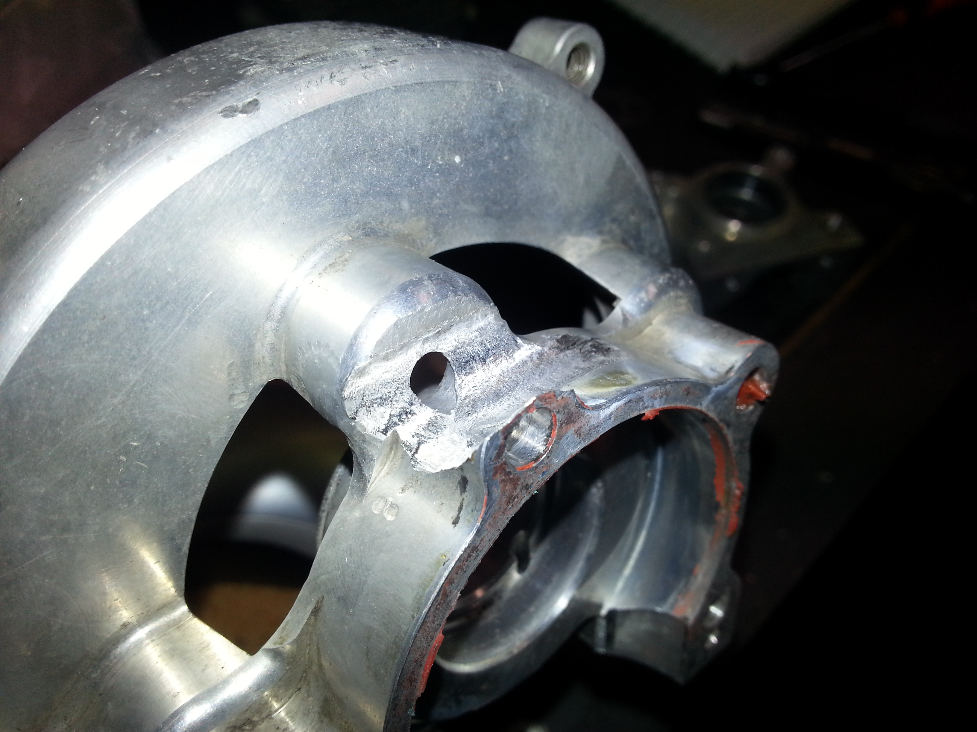

Veven satt i ett vevhus som jag hade liggande.
Det var tyvärr moddat för att sitta i en MCD, men det var det minsta problemet.

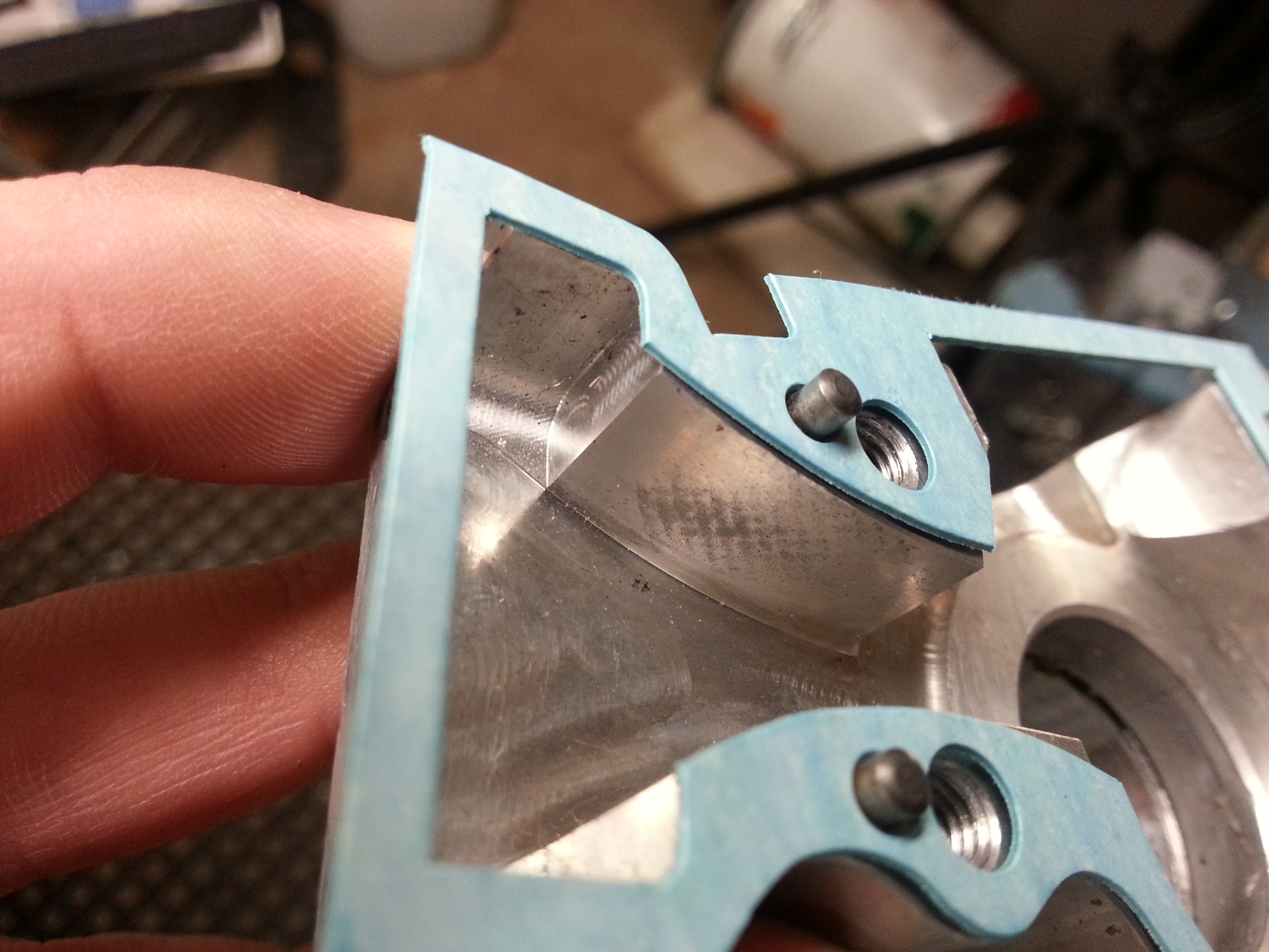

Vevhuset är ett Trevor Simpson reedcase med 6 portar.
Tyvärr tillverkas dom inte av TS längre, utan Bartolone har tagit över bollen nu.
Dom har gjort lite små förändringar vilket gör att packningarna som finns inte passar helt perfekt.
Med små modifieringar funkar det ändå.
