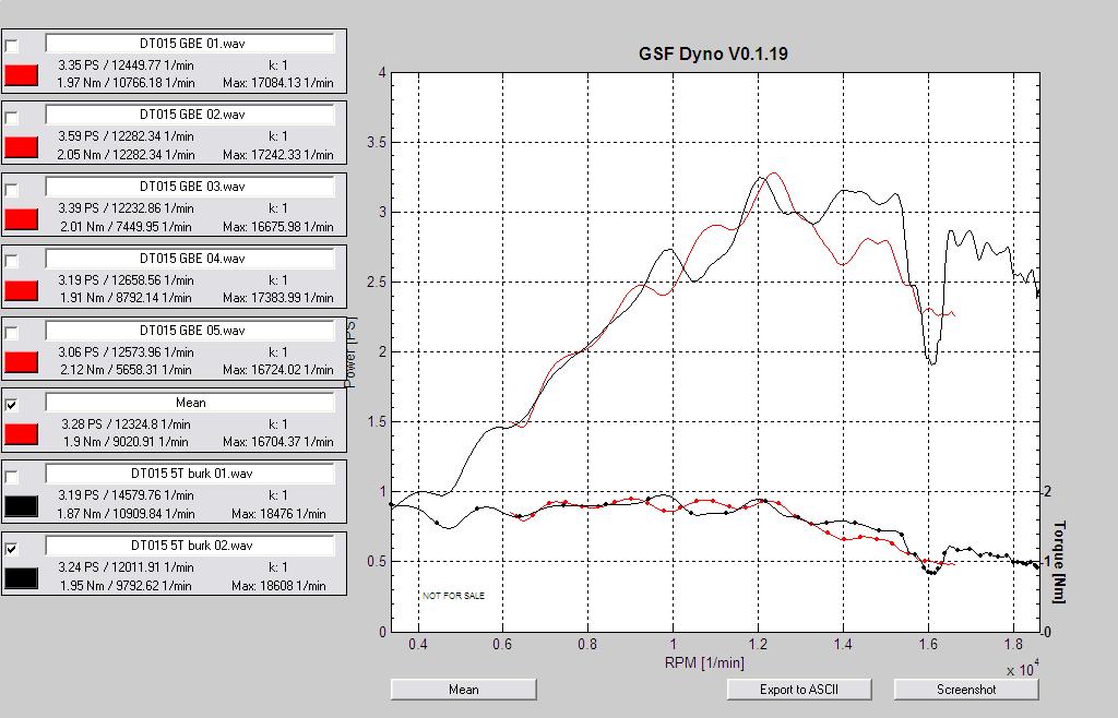

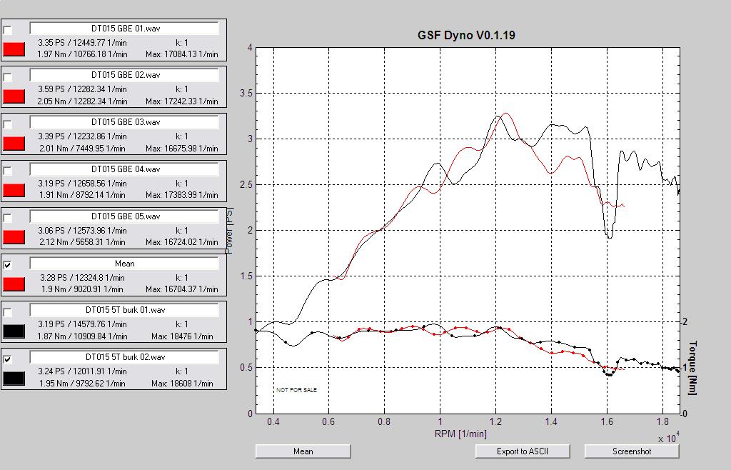

Så....kvar står GBE pipan då.
Pipan med det lätt skönaste ljudet jag hört!
Låter bilden tala för sig själv.
GBE är röd, 5T burken är svart kurva.....
:doh:

Det där såg inte bra ut för den pipan..

Nej, helt klart är att GBE pipan inte är alls så dålig som det ser ut, men tydligt är att den inte passade till min portning på denna motorn.....alls.....

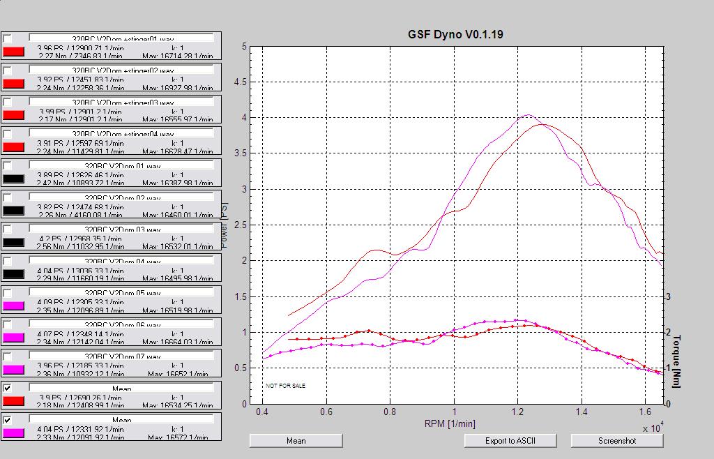

Vi började övningarna med att köra den klassiska bakhängda V2 Dominatorn. En helt standard odämpad jämfört med en som blivit moddad med ett annat slutrör.
Den orörda pipan ger nästan precis 4hp i min bänk. Observera att detta egentligen är helt ointressant, då det är jämförelsen som säger hur det står till.
Tyvärr blev den röda och lila färgen nästan samma på bilden, men den orörda V2 Dominatorn är lila, och den som når precis över linjen på 4hp.

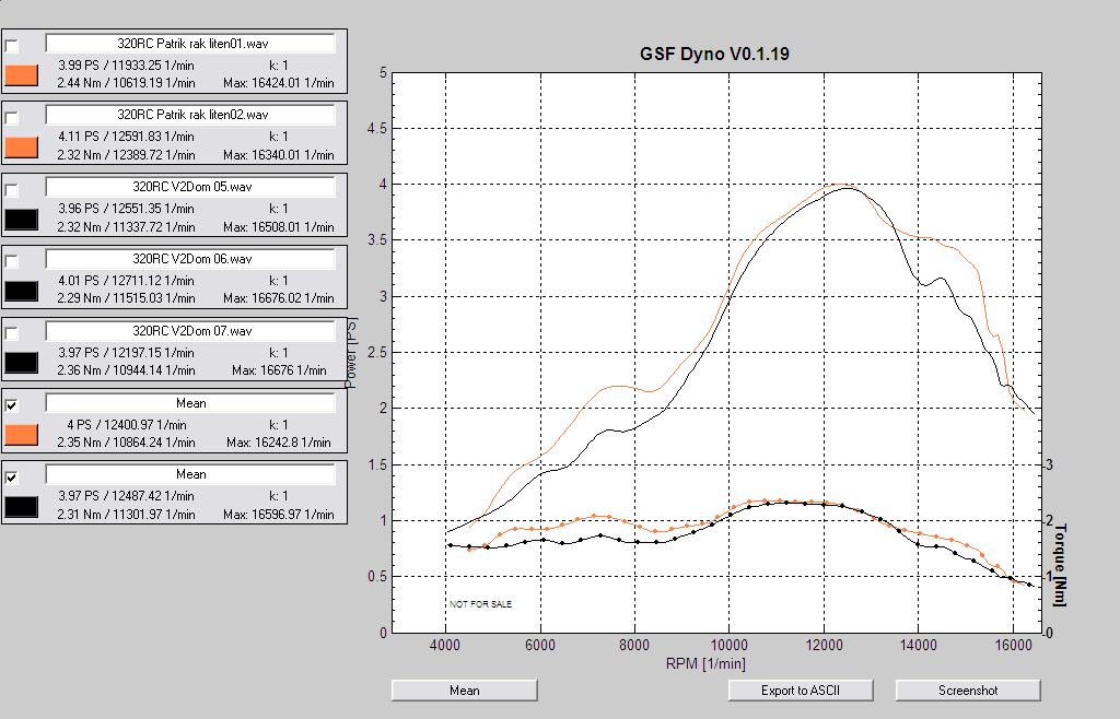

Sist på listan hamnade en pipa som Patrik tillverkat.
Patriks pipa är orange, och standard dominatorn svart.
En kul detalj är att Patriks pipa nästan ger precis samma kurva som en V2, men den ger en lite bättre knuff i botten!
Dominatorn är ju känd för att ge bra botten, och här får vi ännu mer botten med i princip samma varv!
Bra jobbat!

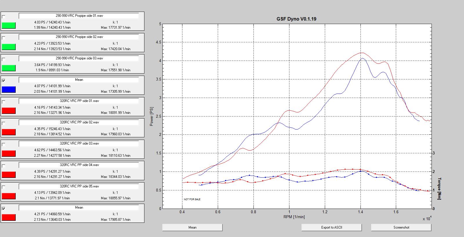

Här är en jämförelse med en standard 290.
VRC Propipe dämpad, sidmonterad
290 är blå, 320 röd

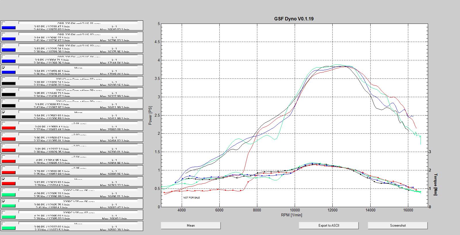

Jaha.....nu jädrar!
Har nu bänkat några G320RC och det är dags att kasta in en dunk bensin i getingboet igen....
Svart: Helt ny Standard 320 (endast inkörd i bänken)
Grön: Robbans Standard 320 (Körd några tankar i bil)
Blå: OBR FullMod 320 (Björns från hans Losi)
Röd: Den "svarta" men portad av mig
Hade lite bekymmer med kopplingen när jag bänkade den "röda" eftersom den ville slira på vad jag tror var remmen....det luktade bränt i verkstaden iallafall, och det har jag inte känt innan....tror inte kopplingen luktar så....
Svepen blev väldigt konstiga och gav en peak på 3hp vid 8000rpm vilket jag inte tror på, utan jag gissar att det slirar nånstans. Om det är remmen eller kopplingen låter jag vara osagt.
Fick "rulla igång" bänken innan jag gasade vilket ger svar på varför den röda kurvan ser knepig ut.
:hammer:
Hann bara köra den klassiska bakhängda odämpade V2 Dominatorn ikväll.

Ja det verkar ju lite konstigt att alla ger ungefär samma effekt.

Ska väl tilläggas att V2 Dominatorn inte är nån högpresterande pipa alls, men när jag bänkade OBR´s FullMod blev jag själv så tveksam att jag faktiskt gjorde en ny nedrullning och kalibrering på bänken för att verkligen säkerställa att jag inte hade nåt annat problem....
Jag till och med ringde en vän i Sollebrunn för att få lite moraliskt stöd....
Det här är bänkningarna med OBR´s FullMod där jag har med en svart kurva med en 1100W (1,5hp) vinkelslip för att sätta snurr på bänken, och en lila kurva för nedrullningen och själva kalibreringen av bänken.
I en perfekt bänk är den lila kurvans effekt och moment exakt noll hela vägen, men kalibreringen visar ändå på att det handlar om 1/10 dels hp upp och ner i skillnad.

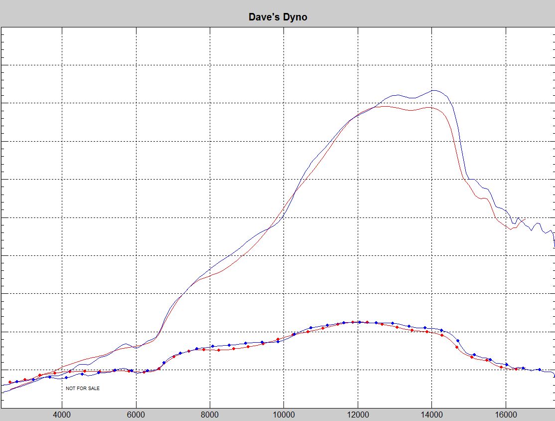

Idag har vi bänkat en hel hög med pipor, men tänkte dela med mig av något som kan vara av intresse för alla....
Bartolone Torpedo är en välkänt högljudd pipa som ger ett ljud som skär genom märg och ben.
Idag hade jag nöjet att låta mina grannar lyssna på en.
Då ägaren till pipan ska köra den med ljuddämpare ville jag göra en jämförelse.
Röd kurva är utan ljuddämpare. Blå har en "DDM silencer" monterad.
(inte bara effekten ökade, motorn drog nästan 2000 varv till.....)

Dämpare gör gott för både öron & effekt :wip:
