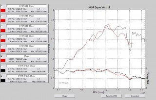

Så....kvar står GBE pipan då.
Pipan med det lätt skönaste ljudet jag hört!
Låter bilden tala för sig själv.
GBE är röd, 5T burken är svart kurva.....
:doh:

Det där såg inte bra ut för den pipan..

Nej, helt klart är att GBE pipan inte är alls så dålig som det ser ut, men tydligt är att den inte passade till min portning på denna motorn.....alls.....

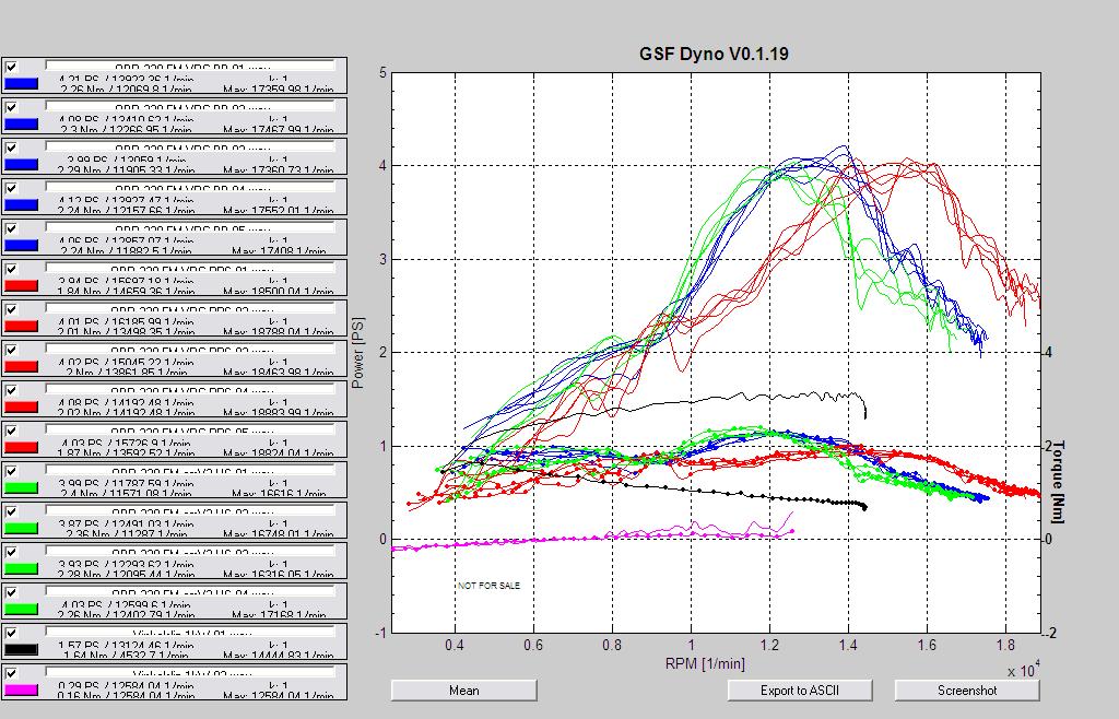

Ja det verkar ju lite konstigt att alla ger ungefär samma effekt.

Ska väl tilläggas att V2 Dominatorn inte är nån högpresterande pipa alls, men när jag bänkade OBR´s FullMod blev jag själv så tveksam att jag faktiskt gjorde en ny nedrullning och kalibrering på bänken för att verkligen säkerställa att jag inte hade nåt annat problem....
Jag till och med ringde en vän i Sollebrunn för att få lite moraliskt stöd....
Det här är bänkningarna med OBR´s FullMod där jag har med en svart kurva med en 1100W (1,5hp) vinkelslip för att sätta snurr på bänken, och en lila kurva för nedrullningen och själva kalibreringen av bänken.
I en perfekt bänk är den lila kurvans effekt och moment exakt noll hela vägen, men kalibreringen visar ändå på att det handlar om 1/10 dels hp upp och ner i skillnad.
