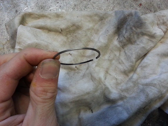

Fick tips från maffian att kolla min kolvring så den inte är sliten. Hur ser man om den behöver bytas?
