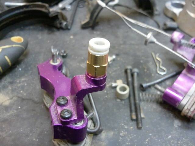

Kom på hur jag skulle få wirehöljena att sitta kvar i bromsoket denna gång !

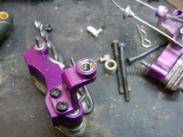

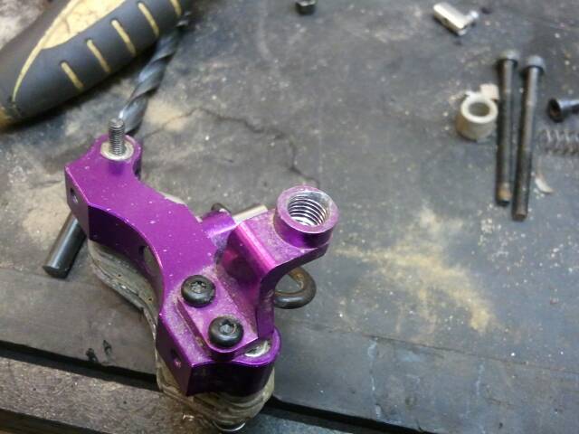

Hålet borrades och gängades.....
.....för att få i en M5 Helicoil.....
....och då kunde jag dra i en snabbkoppling som wirehöljet passade perfekt i !
Förut hoppade dom ur efter 4 meter, men nu gick dom hela dagen utan att krångla !
