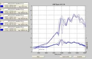

Håll i er nu.......här är bänkningen med snuskburken som sitter på 5T !
EDIT: FELAKTIG KURVA, SE SENARE I TRÅDEN !

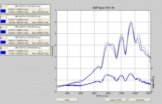

MCD CPI Pipan som Stefan hade på sin Promod i sini MCD !
Dämpad !

Hoppsan, det var nästan för bra för en snuskburk! :hmm:
Porttiderna ändras (åtminstone i teorin) med longrod för att kolvens rörelsemönster ändras med längre vevstake. Med kortare vevstake stannar kolven längre i ND, och man får alltså längre porttider på kanaler och utblås. Vet inte vad skillnaden blir i praktiken, det kan ju vara försumbart.. skulle vara rätt enkelt att mata in det i något program för att räkna porttider iofs.. (därför ska dom programmen altid ha längden på vevstaken också, annars går det inte att beräkna porttider från porthöjd)

Ja, jag tyckte Packos original 5B gick som satan i Skurup i våras, och det fick ju sin förklaring......detta är ju inte den burken vi bänkade i Sollebrunn, utan den nya stora burken !
Aha.....där ser man !
:worship:
