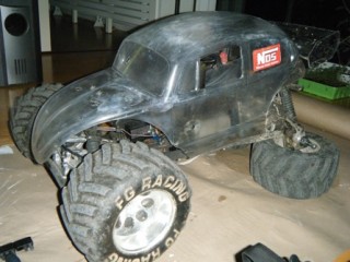

Så skrider man till verket och för att ge er en liten inblick... i söndags såg bilen ut
detta är efter 3... ja tre kvällar av slit och bråk med denna underbara bromsvätska arbetet pågår fortfarande
Sååååå nu börjar det likna något
Det jag nu har lärt mig av detta är att... Ja bromsvätska funkar... ja det gör även varmt vatten... Det som dock gör susen är:
1. blöter papper med bromsvätskan
2. lägger detta mot karossen 30-50min
3. Gnuggar lite med valfritt tillhygge (jag använde mig av gröna sidan på allas vår vän svampen)
4. blöt papper med ny bromsvätska
5. lägg på och låt verka
6. upprepa nu processen med gnuggande osv... tills den börjar se ut som ja en genomskinlig kaross
Jag provade att lägga den i en plastpåse över natten vilket inte gjorde någon skillnad så jag tror att bromsvätskan förlorar sin styrka ganska snabbt...
Framöver kommer jag även delge hur den kommer lackas. först ska jag bara ta bort lite mer färg
