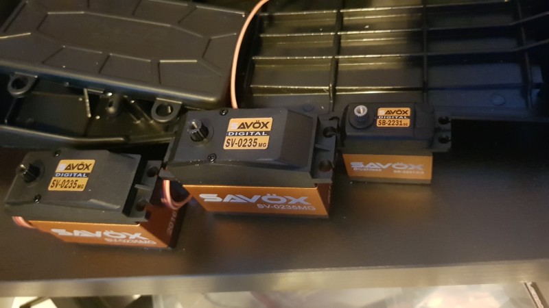

Servomässigt bör 1 st servo räcka. Du tar bara bort mittavdelaren och filar lite på plattan så får du i t.ex 1 st savöx 0235.

Styr och broms

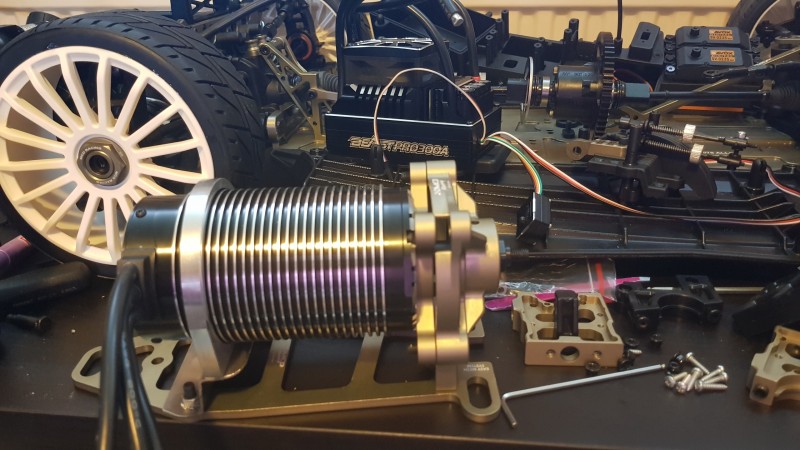

Ztw 70120 och 300a esc
Skaffade en toptuning 70mm klämma från rc-car-online och plåtslagaren på jobbet bockade till en 1,5mm plåt i rostfritt stål för att få rätt höjd på den.

Idag har jag bara monterat om bakre motorklämman. Skruven som spänner hade tidigare hamnat "ut" så det gick inte att få på batterihållarna. Nu sitter den in mot lay shaft utan att ta emot och batterihållarna gick på.
Jag har lyckats få gängpaj på en av aluhållarna till center diff så jag väntar på en ny sådan.
Funderar även på montering av esc. Funderar på att såga sönder original behållaren för mottagarbatteriet så jag kan bulta fast det i golvet på den.
