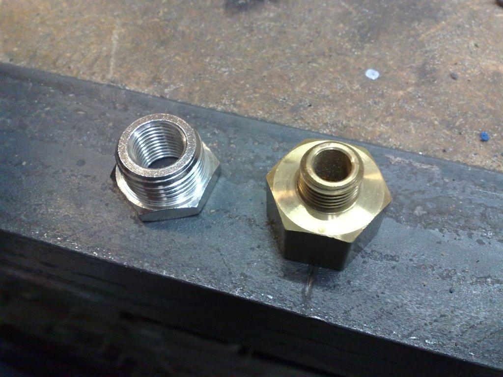

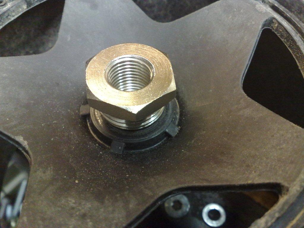

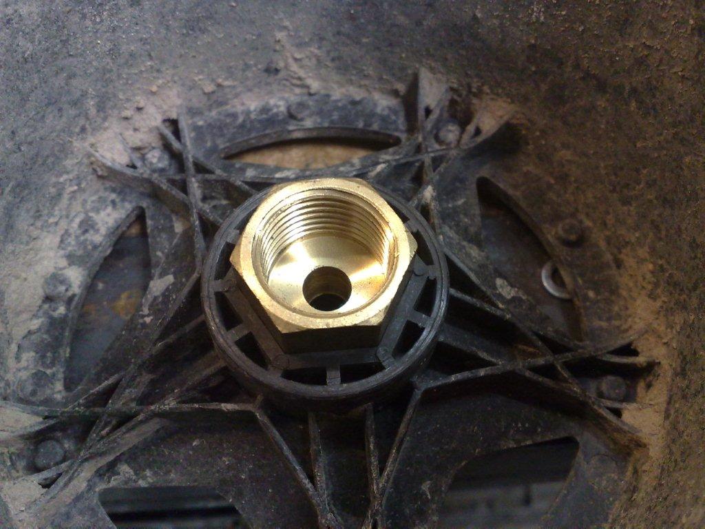

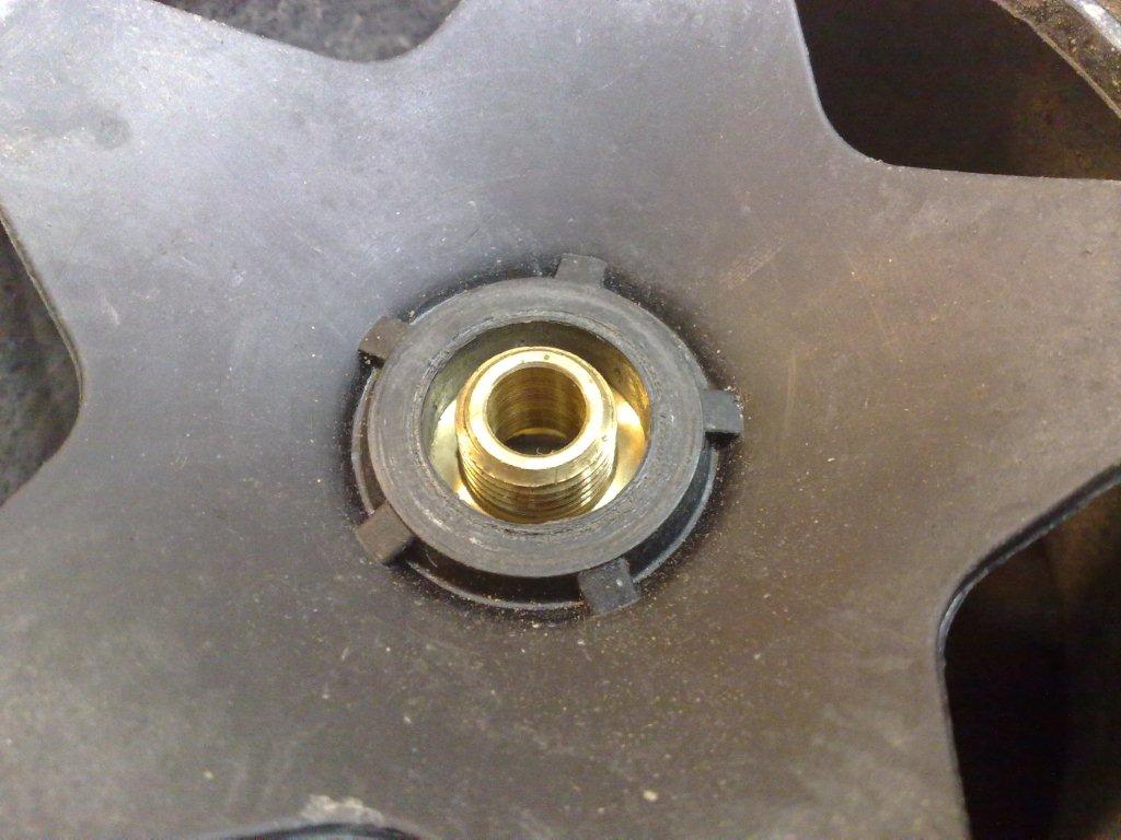

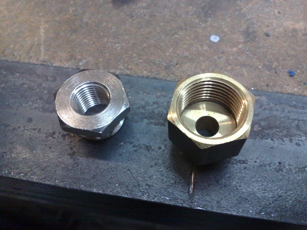

VVS-kopplingar som har precis rätt mått för att tillverka egna HPI-adaptrar för MCD.....
- Posts: 11715
Re: Ford Capri Rallybygge MCD 4wd
Man svarvar av förstoringen lite, borrar upp centrumhålet för hjulaxeln, och sen kortar man av reduceringen och svarvar av yttergängan så den passar i centrumhålet på fälgen......

Ska se om jag kan hitta 3 såna reduceringar till med nyckelvidd 24mm bara.....
Du är bara för påhittig

Du e en listig rackare du
Fan vilken bra ide!!! Måste ta och kolla om jag kan hitta lite sådana också och sätta upp i svarven.

Är det värt att ställa sig vid svarven när man kan köpa färdiga ca 200kr..
http://www.die-rovan-spezialisten.de/pr ... cts_id=523
Jag har dessa på sartech:en.
- Posts: 11715
Såklart det inte är .......Rallyfinnen wrote:Är det värt att ställa sig vid svarven när man kan köpa färdiga ca 200kr..![]()
Men som med så mycket annat är det kul att testa !
Dessutom hade jag den kopplingen som ska sitta på hjulaxeln redan, men inte reduceringen som ska svarvas....
