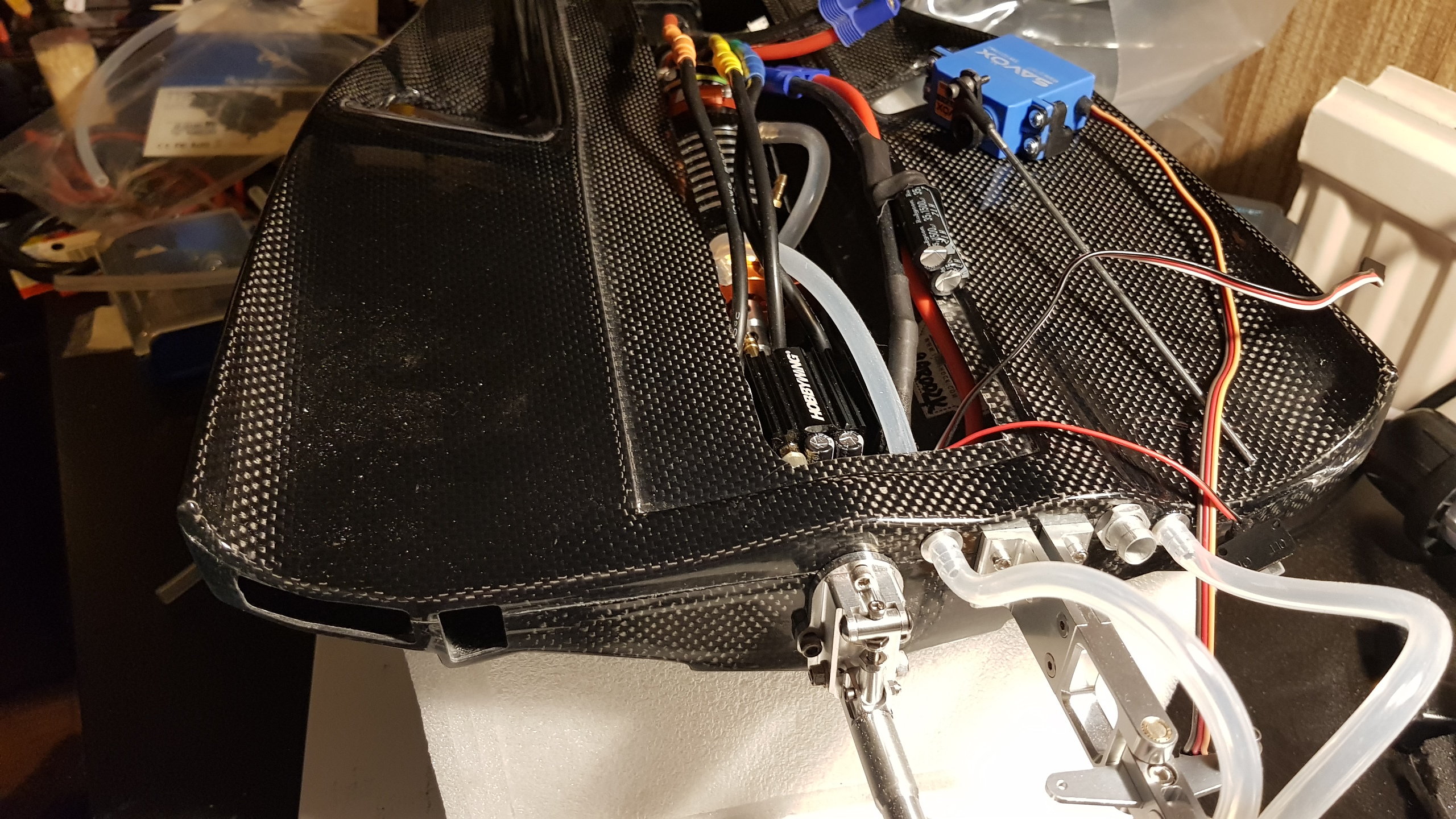

Den måste kanske röra på sig för att inte sjunka. Den blir rätt tung.
Inte mycket plats där bak.
Fästa servot, i med mottagaren, utloppen till vattenkylningen, en drös buntband sen borde den nog gå. Just ja, får se vilken av de olika sätten att fästa luckan som jag ska köra på. Har basic, tejp, basic tumskruvar och lite fräsigare modell som nog inte går, den där vändkammaren stjäl massor med plats.
Fick förlänga kablarna mellan esc och batteri. Ville ha bak esc för cog kom på tok för långt fram.

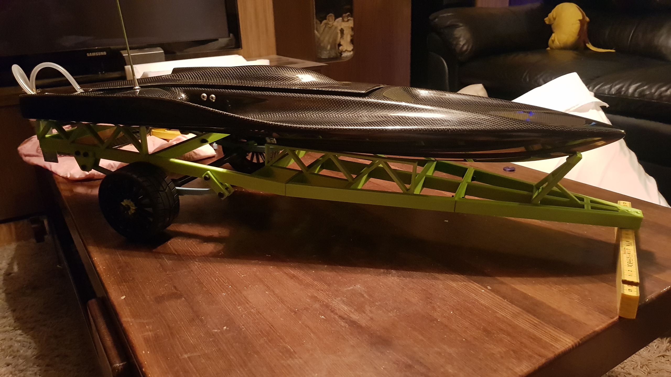

Printade flr en tid sedan en trailer till denna. En skala 1/10 som jag försökte stretcha ut. Tyvärr låg inte båten så bra på den.
Så det blev till att rita en egen, inspirerad av första, men större och fler sektioner så det fick plats i printern, 20×25cm.
Den blev ganska bra. Lite fästöglor för spännband och dragkroken kvar.
Så nu ligger båten fint. Trailern är dock mäst för show. Den har inga kullager till hjulen, så även om de rullar så är risken stor att plasten blir varm/mjuk om man kör lite längre eller för fort. Det bör dock vara ganska enkelt att fixa om man vill.
Hade ute båten för en jungfrufärd i sjön igår. Lite blåsigt så det guppade en del. Den vägrade helt att komma upp i plan, den bara plöjde fram och vattnet tryckte genom öppningarna i vingarna. Hem och kolla.
Visade sig att det inte bara var att vända kanalen på sändaren, utan jag fick skifta 2 motorkablar, kalibrera om, och lärde mig att normal start är att ge broms när man startar, så piper esc för antalet celler man kör, i detta fallet 6 gånger. Ger man istället gas och startar så kalibrerar man. Ut och provade idag igen, på en nära på spegelblank sjö och nu gick den som en skållad råtta på fultjack. Så in i bomben härligt att den äntligen går som man förväntar sig av ett (relativt) litet skrov med så stor motor det bara går att få i.
