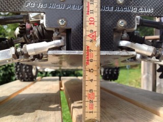

Så här ser det ut på min FG i högsta läget och mer än så går ej att få.. Räkna med ca 18mm mer när monsterhjul monterade då det sitter buggy hjul på den nu..
Ska tilläggas att min är moddad för att få lång fjädringsväg.. Tror inte du får så himla mycket mer frigång på LS bilar..

Wow....nu är jag imponerad !
83mm på en FG ?!??!?

Var ju såklart tvungen att springa ner för att mäta på min 5T, och samma mått med limiters monterade är 81mm med MXT på.
Tror att jag kör runt 45-50mm markfrigång när den står på backen.

Ja bilden ljuger inteDave wrote:Wow....nu är jag imponerad !

Jag får det till 22,5mm högre.....Robban.z wrote:Ja bilden ljuger inteDave wrote:Wow....nu är jag imponerad !
83mm på en FG ?!??!?. Men jag kanske tänker fel eller?? Mina buggy däck har en diameter på 165mm och monsterhjul har 210mm, hur mycket högre blir då bilen i verkligheten???

Ser ut som 6.5cm plus kanske 18mm så låt oss säga 8cm, inte illa.Robban.z wrote:Så här ser det ut på min FG i högsta läget och mer än så går ej att få.. Räkna med ca 18mm mer när monsterhjul monterade då det sitter buggy hjul på den nu..
MCD specarna jag sett säger att marfrigången är mellan 45-90mm kan nån verifiera de siffrorna?
