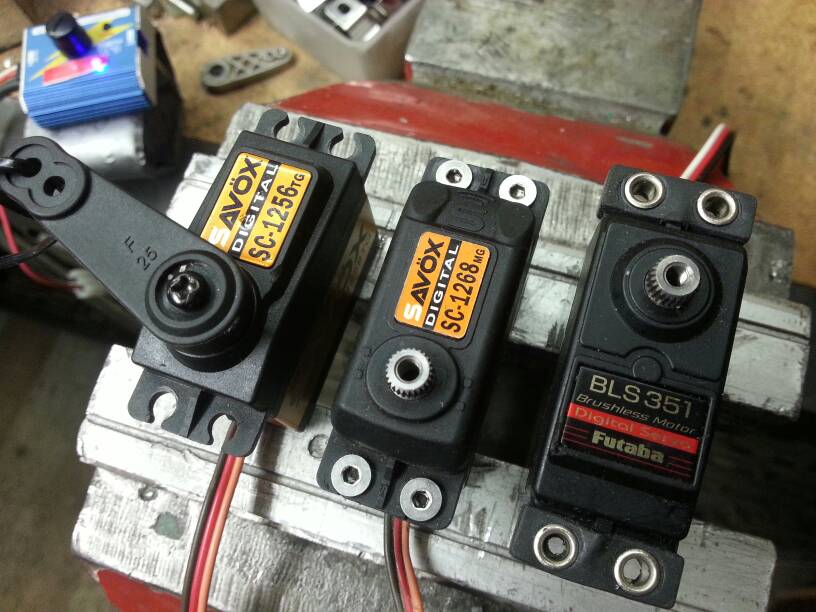

Ok, ville testa lite olika servon i verkligheten och rigggade en digital bagagevåg för att se vad servona verkligen klarar att dra med en vanlig 5-cell hump.
Servoarmen är HPI 's långa F25 i plast (31mm c/c)
Första kampen blev mellan två Savöx och ett Futaba.
SC-1258TG (bara kåpan från 1256TG)
SC-1268MG
BLS351
Vinnaren blev Futaba servot på 5670g.
1268 drog 4980g
1258 klarade inte mer än 3100g men är snabbast utan tvekan.
Vore kul om fler ville testa lite servon!

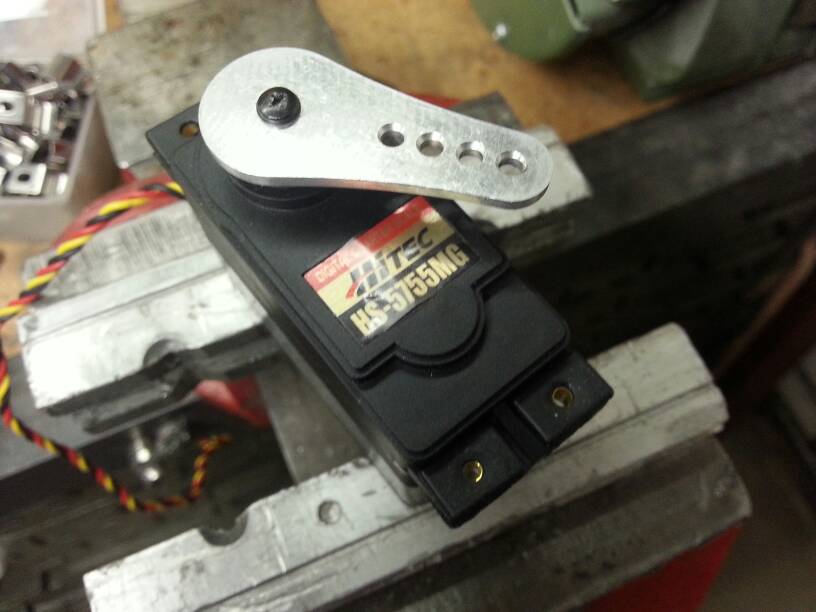

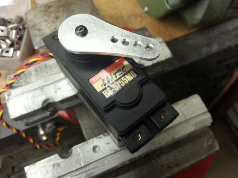

Var ju såklart tvungen att testa ett flaggskepp i sammanhanget också!
Hitec HS-5755MG.
Det drar 9230g
Också med 31mm c/c

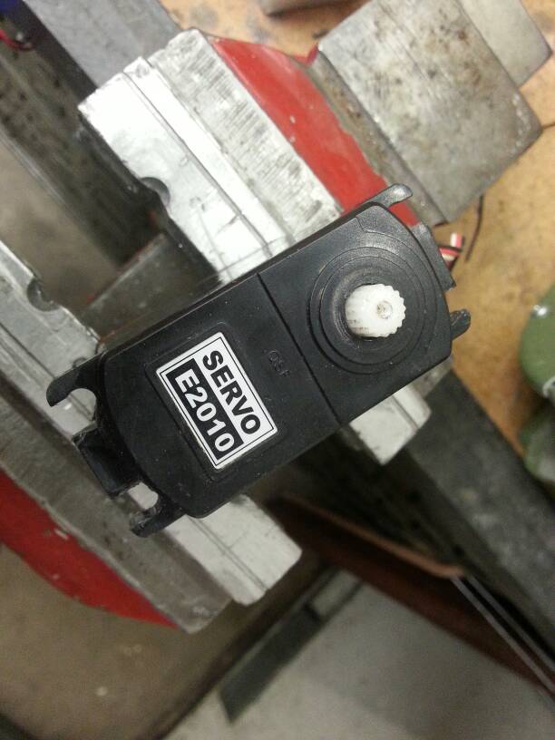

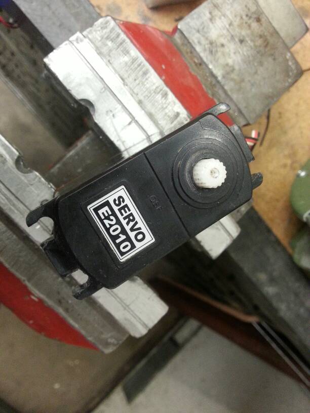

Post by Dave » 03 Oct 2013, 20:55
Rovan/HSB/REELY m.fl.
6700g
Bättre än jag trodde!
