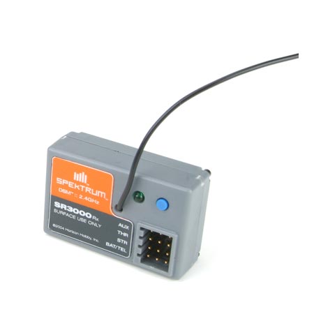

Då antennen på mottagaren är en "vanlig" kabel som finns att köpa på löpmeter chansar jag på att det är den som gör att bilen tappar mottagningen ca 25m från sändaren :drive:
Men hur lång skall den vara?
Vet att den skall vara 1/4, 1/2 eller 1/1 av våglängden, men hur lång skall antennen vara?
Räknas hela kabellängden eller är det bara den vertikala delen (som man ser utanför mottagaren) som skall ha denna specifika längd?
Kommit fram till att 1/1 längden är 124mm, kan det stämma?
Orginal antennen sticker ut 206mm från mottagaren :hmm:
Antennspröt är 125mm :hmm:
Radion är en Spektrum DX 2 (moddad till 3 :)) och mottagaren är en Spektrum SR3000RX.
Tacksam för svar :worship:

Så länge antennen innehar 1/4, 1/2, 3/4, 1/1, 2/1 osv osv av våglängden så är det ingen fara :thumbsup: det är ju bara det att längden måste vara exakt oavsett hur lång eller kort man vill/kan ha den :hmm:

Om du tar: 300 / frekvensen (MHz) x 0,95 = helvågs-antenn.
Dela med 2 = halvvågsantenn.....
Dela med 4 = kvartsvåg osv...

Men är det mm, cm eller meter?
Är detta hela längden på antennkabeln eller är det bara den delen som går i spröt? :hmm:

Det här med att byta antennkabel har jag gjort på nån gammal 27MHz mottagare.....men inte ens funderat på det när det gäller 2,4GHz.....
Det är hela längden som räknas, och du behöver en EXAKT likadan sladd att stoppa dit.....
Mex77 wrote:Då antennen på mottagaren är en "vanlig" kabel som finns att köpa på löpmeter chansar jag på att det är den som gör att bilen tappar mottagningen ca 25m från sändaren
På mina 2,4GHz mottagare är det en coaxialkabel......är du säker på att det är en "vanlig" kabel du ska ha ?

Mex77 wrote:Ok, tack...
Svaret blir i Meter. Bara delen som är spröt

Tycker också att det är lite skumt med vanlig kabel, men det är det som sitter och det "fungerar" ju...
Får bara prova, ser iaf ut som längden på den som sitter där är "fel" :o

Så du menar att man kan ha 70cm sladd fram till antennröret ?

Det är ju den "uppskalade" biten på coaxen.. ca 4cm som är heligt, den snutten är noga avstämd mot våglängderna.. Resten är bara "masten" och kan vara allt mellan 5-50cm och har ingen inverkan anant än att längden kan påverka styrkan på signalen då det inte är en supraledare.
Den sista biten som är skalad, skall stå vertikalt och ej böjas som vissa gillar att göra :hammer:
