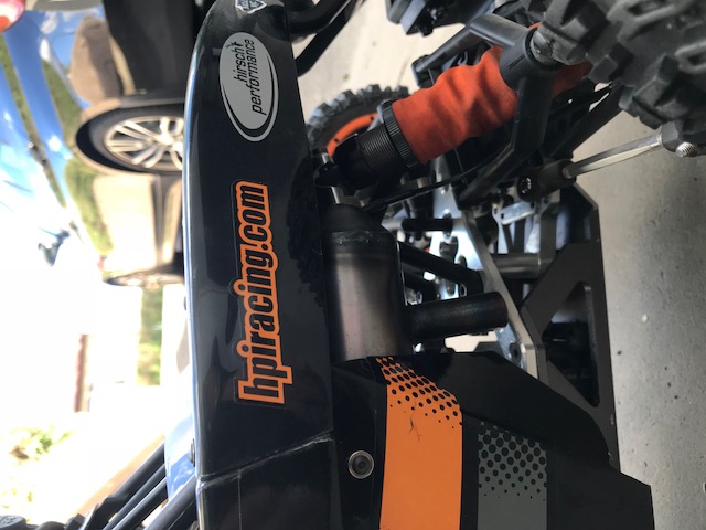

Post
by OAKLEY » 11 Aug 2018, 11:48

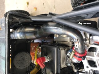

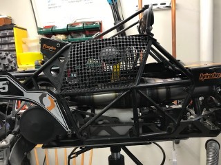

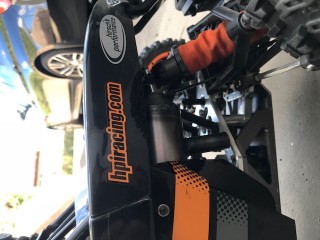

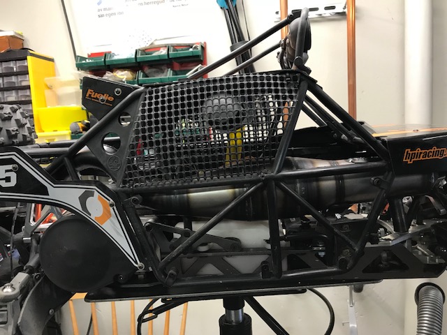

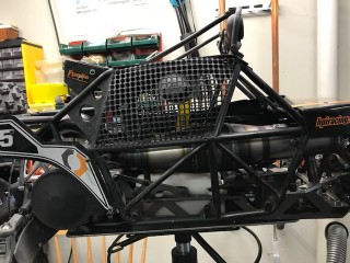

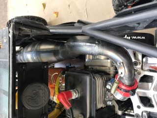

Har köpt en Big Bore för 320 och monterat den. Det går att få plats med den men det va som du skrev Dave det va lite bökigt
Med nytt fäste och modifiering av kröken och ett glatt humör
så gick det till slut.
Så ni om det finns någon som undrar så får den plats men inte direkt ur kartongen.

Post
by OAKLEY » 12 Aug 2018, 16:38
Den är stor hur mycket större vet jag inte men herre jösses när jag fick hem den.
Propipen funkar säkert bra men det blev en Big Bore för mig i alla fall.
Här kommer några bilder. Fick nagga lite på karossen fram men den är inte emot någonstans.
