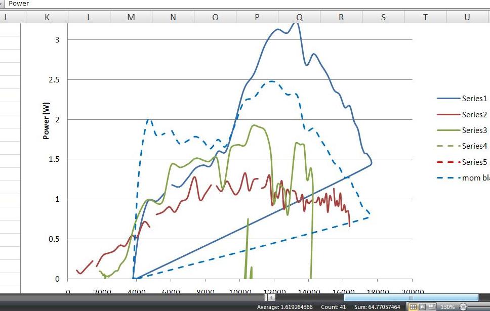

Fick precis en graf av brorsan, men nu krånglar tinypic, så vi får se hur det går med bilden..bifogade den i inlägget istället.
Röda heldragna kurvan är min första portade FS cylinder med originalburk innan den skar
Blå heldragna kurvan är min andra portade FS med pipa
Den streckade blå borde vara moment för ovanstående
Gröna heldragna kurvan ör brorsans nya 29cc CY-kit med originalburk
Observera att min koppling bet fast helt omkring 8000rpm, så innan det är det 'igångslirning', så kurvan stämmer inte med vad motorn ger. Jag misstänker dipparna på den gröna är att motorn går lite fett där den dippar.

Intressant
Vilken skillnad det var på FS motorn med originalburk och med trimpipa. Där ser man vilken effekt en trimpipa verkligen ger. Trodde dock de skulle varva lite mer än runt 18.000 som grafen visar. Vet du hur mycket du hade höjd avgasporten med på den motorn som testades med trimpipan?

Ja, det vet jag -inget alls
Det är den mildportade motorn där utblåset bara är breddat.
Det är ju tyvärr inte samma FS motr med och utan pipa. Den som jag körde med burk gick sämre med pipa än den mildportade, så dom är inte direkt jämförbara, men ganska. Principen stämmer, men skillnaden var kanske 10% mindre än den ser ut att vara. Kom ihåg att detta är med min egenmodifierade klon-pipa. Lite mera jobb på pip-design skulle säkert ge bättre resultat.
Re: Hemmabyggd motorbänk för LS-motorer
Ok....då förstår jag. Vi kanske skulle be Calle skicka ner en av sina egen gjorda pipor för att få dem testade. Ett test som skulle vara intressant är även att testa en stock Zenoah G260 mot en stock CY26 för att se skillnaden. Har fått för mig att Zenoahn ger bra mycket mer effekt än CY:n (tycker kanalerna i CY ser trängre ut)
