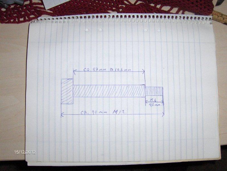

tjena,såg ditt projekt,håller själv på att trixxa med detta på min gamla cymotor,så detta kan kanske hjälpa till om du har problem med att cylindern rör på sig,ta en bult m12x ca 90mm,svarva ner den till 10.6mm och gänga om ca 20mm till m5 eller m6.förutsatt att du gängar om blocket till m6,storlek på bulten är stor men det blir mycket stadigare och får plats i hålen på cylindern,skickar med en skiss så kanske du förstår vad jag menar,angivna mått får du anpassa för din cylinder beroende på din tjocklek på plattan du har,själv kör jag med 5mm al skiva,,vidare svarvar du till 10 st distansringar på ca 3,6mm tjocklek och håldiameter 10,6mm och ca 13mm ytterdiameter,dessa får anpassas till cylindern och lägger dessa mellan kylflänsarna,med hjälp av dessa och bultarna så spänner du hela cylindern från topp till botten,och slipper flexen som kan uppstå annars,,visst det är lite jobb och finmek av det hela,men det gör nytta,mvh jörgen
hej igen glömde att du även behöver 2 st distanser mellan övre flänsen och plattan på grund av att den övre flänsen inte är riktigt plan,,,
