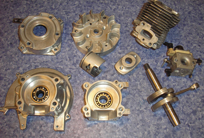

När jag ändå plockat isär min motor tänkte jag byta lager och packboxar i den.
På min ungdoms tid som gocart-åkare använde vi oss av SKF 6204 Z C3 (ett öppet lager).
Jag antar att C3 är ett toleransbegrepp. Min fråga är om SKF har lager som passar till
Zenoah-motorer? Visst ser den gamla G2:an bra ut på insidan!
Är väl ingen race-motor direkt, men duger till mig i början.
Får väl grada och polera kanalerna lite när jag ändå håller på.

Jag tror att skf kan ha lager i den dimesionen men dom är nog inte billiga...

Hittade detta lagret på Ebay. Ca: 50:- med frakt.
6001 C3 SKF OPEN TYPE BEARING 12x28x8mm 6001C3
/Mikael.S

Mats B wrote:Jag har nog en cylinderfots packning till den liggandes....om det är intressant
Shit!
Jag har precis beställt lite nya packningar. En del gör jag själv med lite tålamod.
