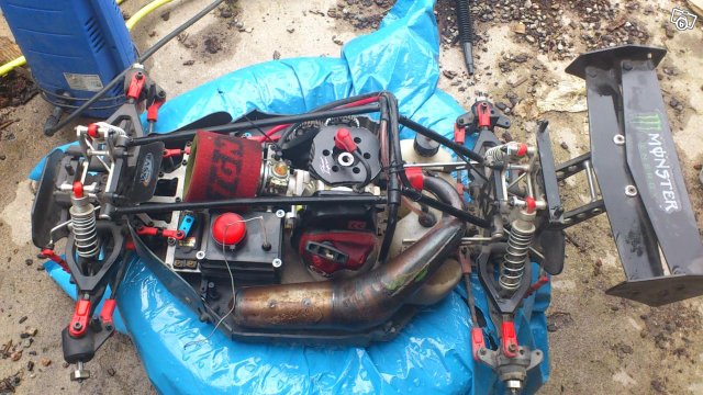

En kompis är intresserad av denna bil som ligger på blocket för 9000:- men vet någon vad det är för motor? Kanske finns ägaren till den här då det står "rsbash# på den??

Det ser ut som att toppen kommer från ADA.Men det är bara som det det ut som.(ADA Racing Products)

Det ser ut som en Trevor Simpson reedcase motor och en Propipe, så det är nog bra grejer om det nu inte är helt slutkört. :sunglasses: Ingen bil jag känner igen från forumet.

Det påstås att den bara gått några liter körning på is i vintras men man vet ju aldrig.. Hur kan man på ett smidigt sätt kolla upp motorn, förutom att provstarta och så??

Robban.z wrote:Det påstås att den bara gått några liter körning på is i vintras men man vet ju aldrig.. Hur kan man på ett smidigt sätt kolla upp motorn, förutom att provstarta och så??
Riktigt fin motor om den är ok!!
Är tyvärr inte lätt att kolla utan att plocka av prylar......
Kan ju lyssna efter vevlagerskrammel, eller rassel från kolvring/bult.....och kolla om det är bra kompression går ju också.....
Men man kan ju inte se hur cylinder och kolv ser ut, utan att gräva djupare......
En reedcase är ju lite mer krävande att både få ordning på, och justera, så det är ju inget för den komplette nybörjaren.....
Som med allt så kan ju vilken nybörjare som helst köra nåt som funkar, men när problemen kommer krävs det ju lite mer.......
Är motorn i bra skick är den bilen ett klipp för dom pengarna !

Den Pro pipen var inte smörjd med 5-56 eller WD-40 särskilt ofta :shock:

Såg att den finns i Strängnäs så Trevor motorn är nog min gamla samt att då MCDN köpte han nog av apex . och ja motorn är bestyckad med 815 fugge (svår justerad) bara tvåbulltad cylinder samt + 2 mm vev toppen tror jag va Trevor då deras intialer va ingrarverade i dem!

T powa wrote:Såg att den finns i strängnäs så trevor motorn är nog min gamla samt att då mcdn köptes av apex och ja motorn är bestyckad med 815 fugge (svår justerad) bara tvåbultad cylinder samt + 2 mm vev toppen tror jag va trevor då deras intialer va ingarverade i dem!
Du menar väl 813 :hmm:

oki då 813 förgasare :lol2: lollipop
