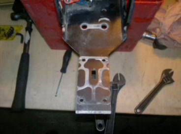

Re: chassie 5T
Posted: 04 May 2012, 07:44
by Ebony
Japp. det var den främre delen som pekade nästa 2 cm åt sidan.
Den sprack in genom bakre hålet och in till nästan hälften.
och den böjdek sig på den andra sidan utanför det hålet.
Riktad och rätat. Nu väntar bara svets av spricka.

Det här är en bra option eller om du bygger nått liknande själv http://www.davesmotors.com/s.nl/c.88503 ... id.8732/.f :thumbsup:
Re: chassie 5T
Posted: 04 May 2012, 08:27
by Ebony
Funderade faktiskt på detta men jag undrar hur man gör med "kroken" på plasten under.
Om man sätter dit en sådan så når väl inte kroken upp igenom orginal chassit. :?:
Re: chassie 5T
Posted: 04 May 2012, 08:29
by J.A racing
Krokar du inte i den i förstärkningsplåten då?
Re: chassie 5T
Posted: 04 May 2012, 08:34
by Ebony
Jag hittade bilder på länken du skrev.
där är fyrkantshålet i förstärkningen större än oginal och de säger att man skall ta bort plast kroken.
Vet inte om jag försår rätt för den känns ju fel att ta bort den då tappar men ju stabiliteten.
Kolla:
http://www.fullforcerc.com/help_page.ht ... stallation
Re: chassie 5T
Posted: 04 May 2012, 09:42
by Robban
Man behöver inte ta bort den. Det enda man får göra är att ta bort lika mkt material i "kroken" som den nya förstärkningen är tjock. Sen är det bara sätta dit den som vanligt!
