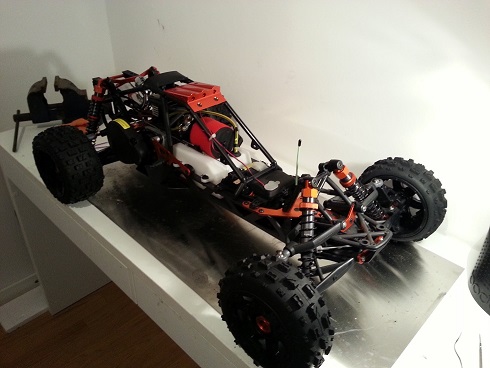

Post by Crosshot » 29 Nov 2014, 20:56
Detta är projektet Rovan Baja 30,5cc

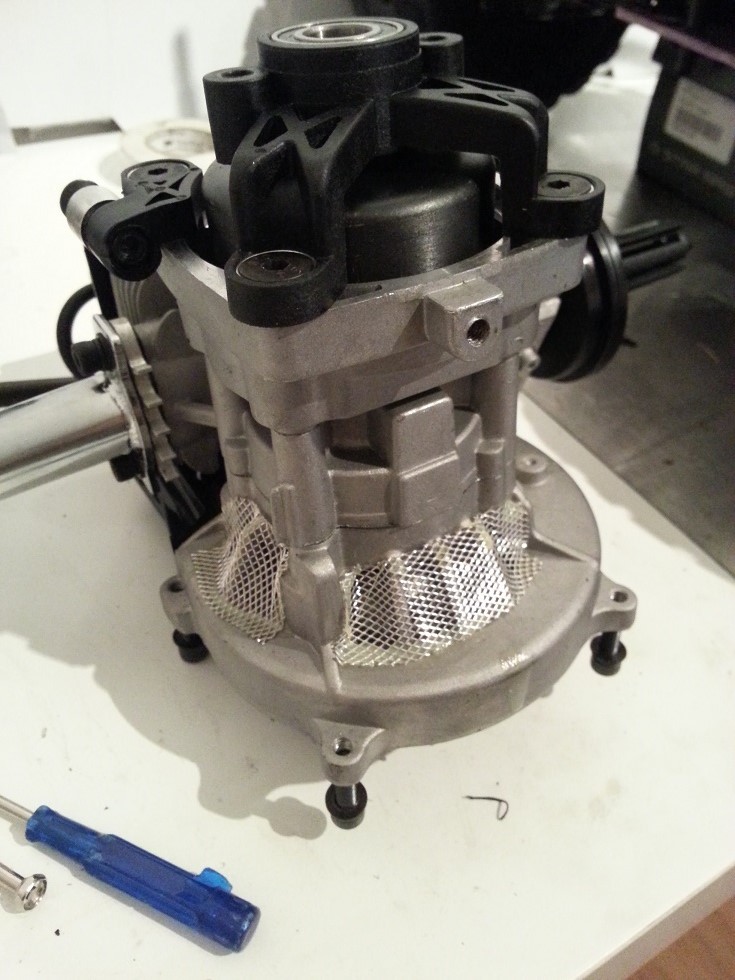

Post by Crosshot » 29 Nov 2014, 21:03
Limmat dit fint alu nät för stenskydd.

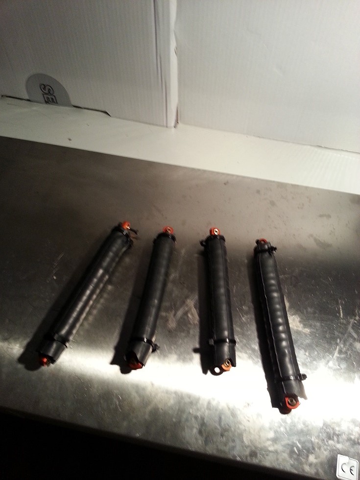

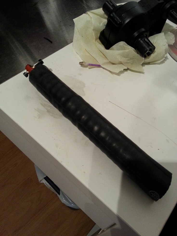

Post by Crosshot » 29 Nov 2014, 21:06
Cykelslang för skydd åt dämparna fixat på biltema för 30 kr :D

Post by Crosshot » 03 Dec 2014, 18:59
Bytte olja i dämparna i helgen från Rovan's olja till Biltema gaffelolja, kändes som att dämpningen blev bättre än innan.
Sen vart de på med cykelslangarna som skydd, helt klart nöjd med resultatet :D
