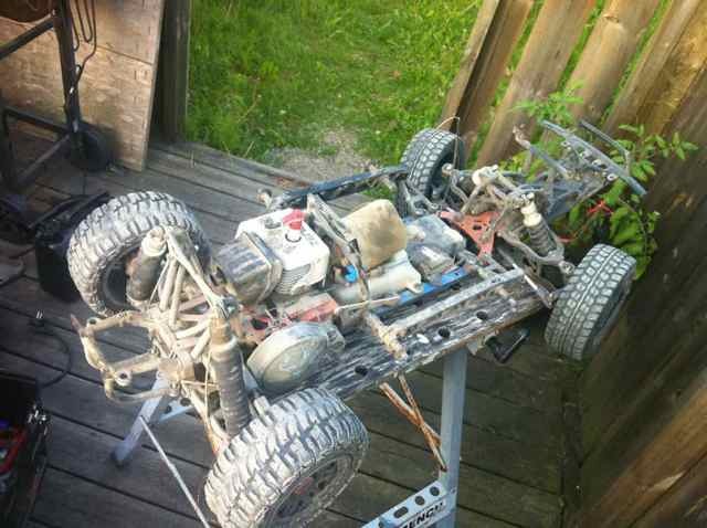

Hej har ägt denna bilen sen i januari och kört lite grann sen dess. Och så klart skruvat. Detta kommer nog inte vara den mest aktiva tråden men jag skriver lite när det passar. Jag var ute i Hawaii hålan i dag med ett par andra. Lycklig och gas glad tills motorn gav upp så nu har jag plockat isär bilen och resan är igång.

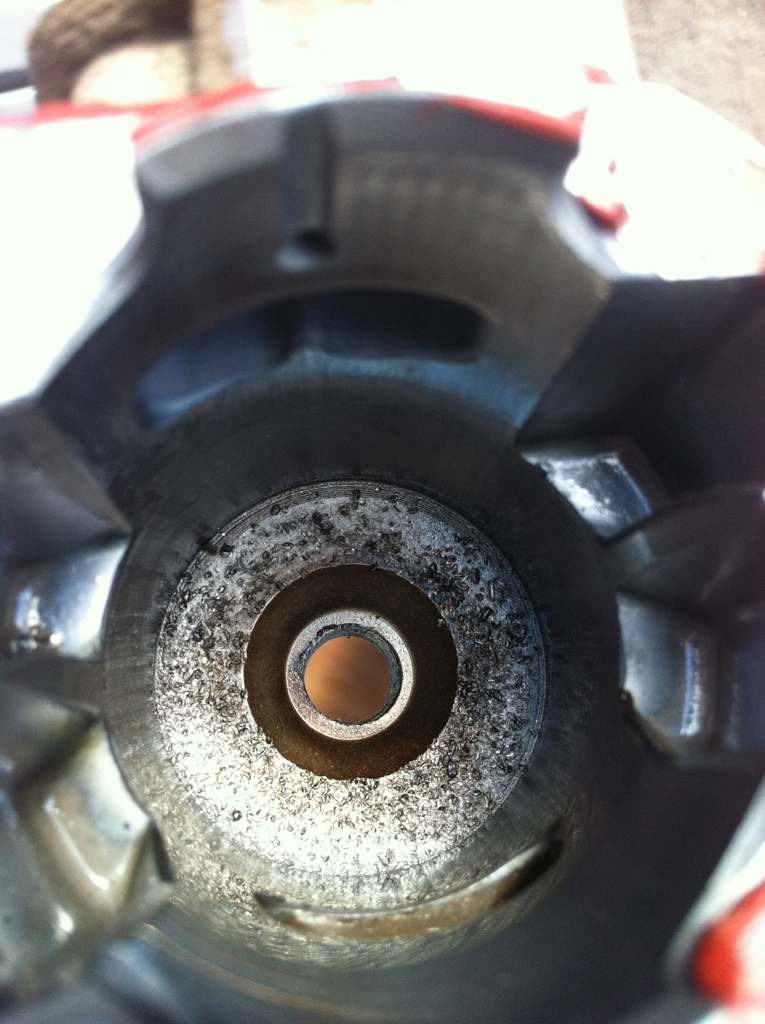

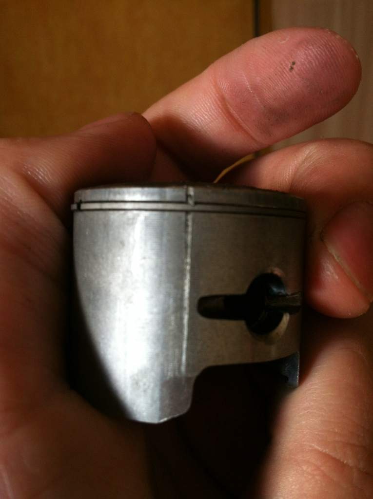

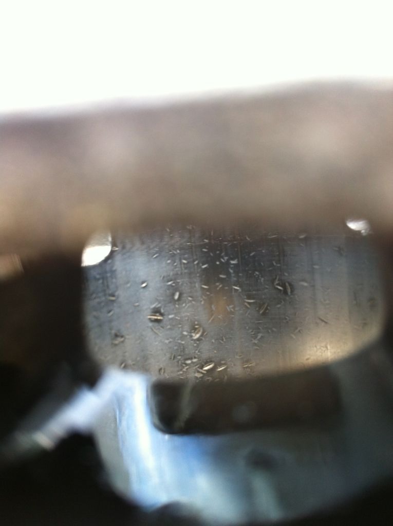

Hade lite tid över. Barnen lekte och damen satt inne å sydde. Så jag plockade isär motorn. Tycke först inte det såg så farligt ut men det låg lite små små metall bitar på veven och det brukar ju aldrig vara ett bra tecken. Jag har inte fått isär vevhuset ännu men en vänligt sinnad vänersborgare har sagt att han kanske kan hjälpa en kväll i veckan. Vilket jag är tacksam för. Har nämligen ingen avdragare. Lägger upp några dåliga mobil bilder.

Åh fyfan....
:doh:
Helt klart har det skramlat omkring nåt i den motorn som inte hör hemma där.....
:hammer: :hammer: :hammer:
Trist, men då fick du ju en bra anledning att byta upp dig lite!
Det enda i den motorn som skulle gå att återanvända är vevhuset och kanske kanske veven, men antagligen är vevstakens lager inte helt ok efter det där heller....

Åh där du! Hitta du inget främmande föremål?
Re: Kaptens 5t
Post by KaptenMagnus » 09 Jun 2013, 20:43
Nej hittills inga främmande föremål. Det som jag har hittat kommer på ett eller annat sätt i från motorn.
Luftfiltret va tätt och förgasare/insug visar inga spår på att det kommit in skit den vägen. Men nått galet är det ju. Enda fördelen är väll då att det ligger en fyrbultad 29cc och lurar ;-) Jag ska bara ha loss kopplings hållaren så jag kan flytta över den till nästa motor. Men det kunde ev Malte hjälpa mig med en kväll i veckan. Får ta med fika bröd. Sen kände jag att det va lite glapp i ingående axel på växelhuset så det är väl lika bra att riva det med. Sen bör det väl gå en stund igen.

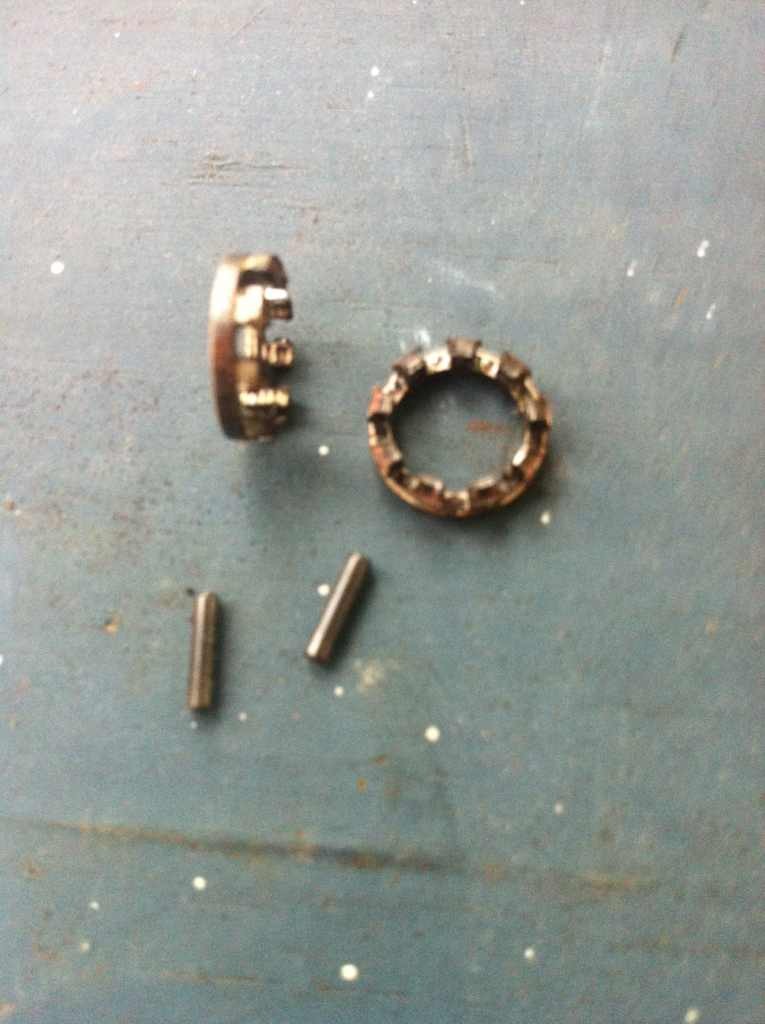

Post by KaptenMagnus » 12 Jun 2013, 20:26
Humm rätta mig gärna om jag har fel. Men ett kolvbultslager ska väl inte vara delat. Jag tycker det saknas lite material.
Re: Kaptens 5t
Post by Robban » 12 Jun 2013, 20:34
Aj aj aj! Det där har jag inte sett förrut!
Måste vart nåt materialfel på det där.. Det va nya grejjer i den där spisen..
Fan va träligt :(
