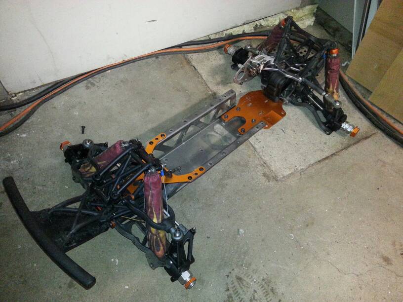

Blev tvungen att börja panikbygga Baja nummer 10 idag.
Har egentligen ingen plan alls för denna bil, mer än att den ska vara ihop och klar till träffen i Sandhem om en vecka....
Receptet lyder:
HPI originalchassi
Slutet kopplinghus
RPM armar runtom
Portad 290
Bakhängd VRC pipa

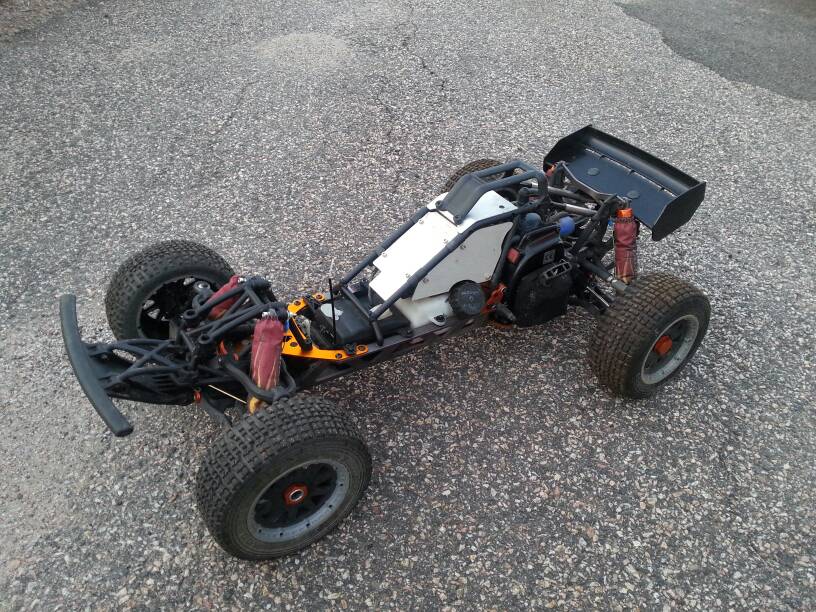

Fick inte med bilderna nu, men bakre chassiplattan är mer eller mindre klar.
Framvagnen är ihop och det saknas "bara" motor, pipa tank och radiolåda.
Har inte bestämt om jag ska köra 5T eller 5B hjul på den än, men det lutar åt 5T.
Borde ha den lackad innan helgen också..... :doh:

Såhär ser den ut nu.

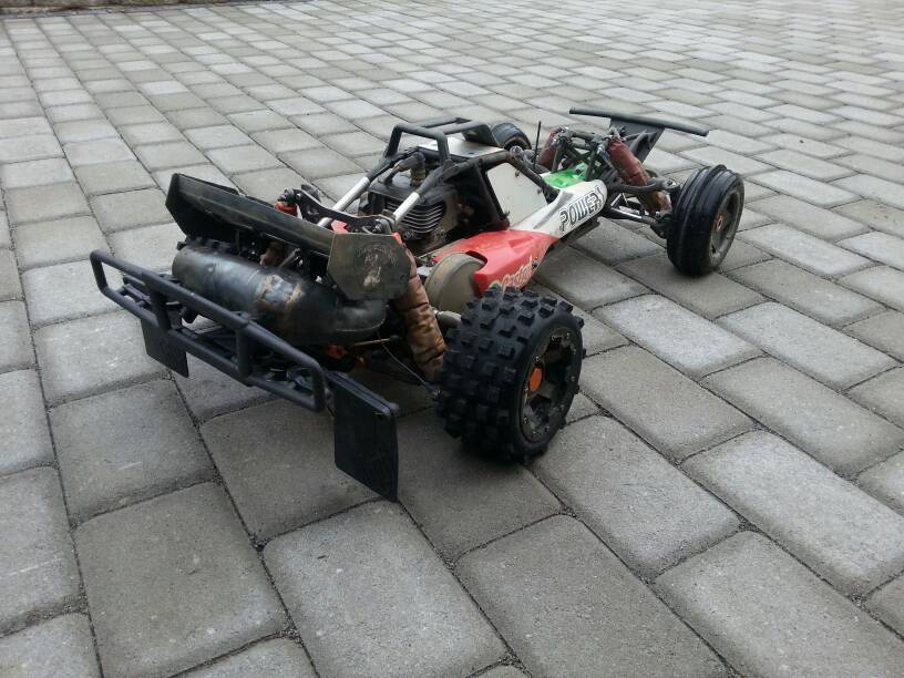

Post by Dave » 06 Jun 2013, 22:48
Drar upp en bild till....

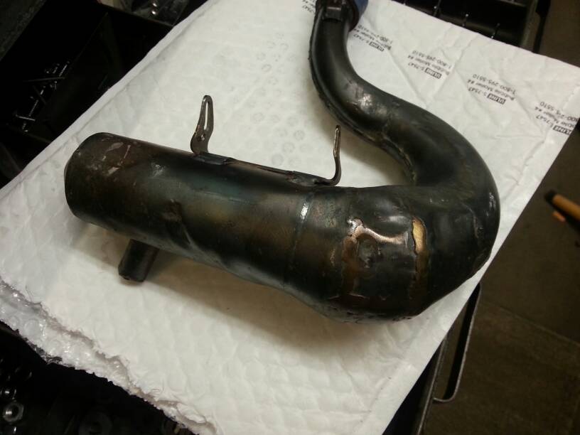

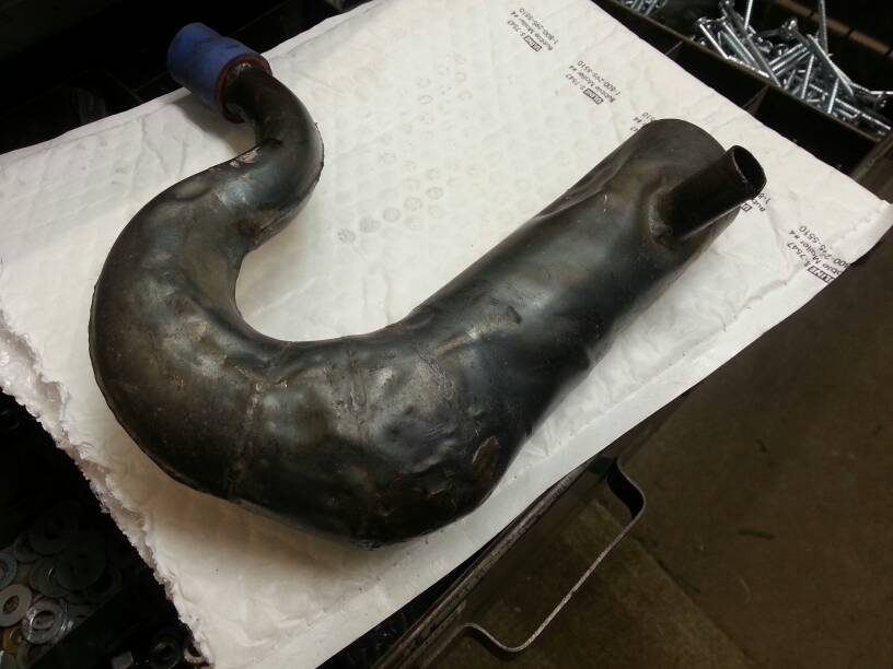

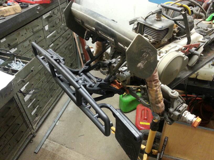

Rev iallafall loss pipan som mer eller mindre blev vikt runt störtbågen och blev hängande över den, eller det som var kvar av den, där den låg på bänken och skämdes.
Tyvärr har före-bilderna försvunnit men jag garanterar att till och med en skrotnisse som jag faktiskt övervägde att kasta den i bingen.
Den var iallafall betydligt sämre tilltryckt än innan jag svetsade om den!
:hammer: :hammer: :hammer: :hammer:
Pluggade pipan och trycksatte den med tryckluft, skruvade upp trycket till 5 bar och gav mig på fanskapet med gasen.
Otroligt nog gick den att räta ut och även rätta till de största bucklorna!
Fick lite oväntad hjälp av att gasen som bildades i pipan exploderade och fick den att räta ut sig. Var nog tur att pluggarna satt stenhårt och släppte inte, men det kan ju smälla ordentligt både om man värmer hål på plåten, och om gasen som bildas eploderar som i mitt fall.
Den får gå en stund till i bilen!
Nu blir det ny fugge igen, och sen får man se vad vädret säger imorgon!

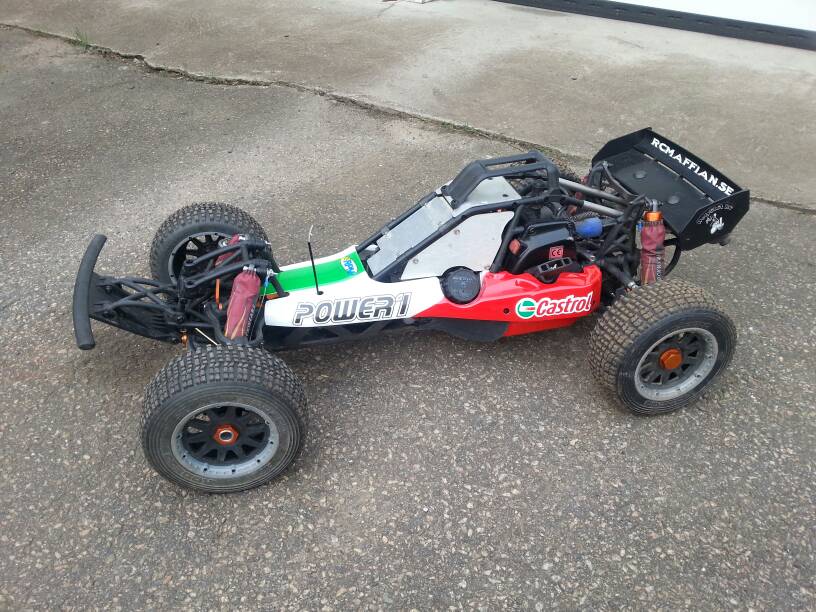

Provkörd och redo igen!
