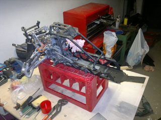

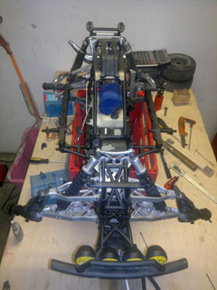

In i garaget och titta. Tog mig en riktig funderare innan jag rev för jag gruvade mig för att riva framvagnen men insåg att man kunde ta bort hela den i ett stycke.
Då syntes felet. Den främre delen av chassiet var sprucken in till mitten och snedvriden. :mad:

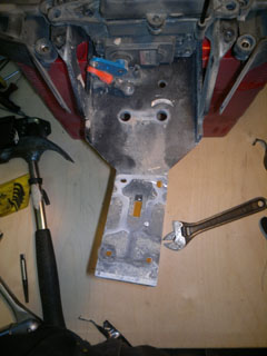

Slipade ur sprickan och rätade upp chassiet, svetsade ihop det med hål och allt.
La även dit kilar i hörnen där chassiet smalnar av. Borrade om hålen och målade.
Kände mig klar men efter jag sett att det fanns förstärkning att sätta dit så kände jag att det borde jag göra.
Sagt och gjort fast jag tog en 3mm Ma-plåt ( hardox ) då den är rostfri och stark.
Klippa, bocka, borra och putsa så var den klar. Även sideburn passade på att få ett gjort.

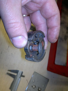

Då jag inte hade någon ”kolv stoppare” så tänkte ivriga jag att jag kan spärra backarna med en stor skruvmejsel. Och det gick som det gick……..en stor bit ur ena backen sprack och flög över hela garaget. FAN var irriterad jag blev på mig själv då. Lånade sedan en ”kolv stoppare” av sideburn80 och vad enkelt de då gick. Jaha vad gör man nu då, tanken på att få köra igen hamnade längre bort men så kom jag ju på att sideburn visade mig en koppling där beläggningen släppt på den ena. Så fram med telefonen och ringa och ja jag skulle få låna den hela så jag skulle kunna få ihop grejorna. ( Det underlättar att sideburn också är riktigt sugen att få någon att köra med ).
MEN när jag skall monter märker jag att min skruv inte går i den del jag lånat.
Jag har tydligen 9mm hål i min och det var 8mm i hans. :mad:

EN bild på kopplingen med för litet hål
Någon som vet vart jag hittar rätt model.

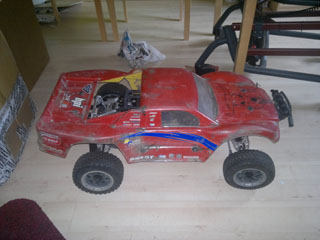

Bilen i dagsskick och i väntan.............

Det är inget konstigt med kopplingen, du har 9mm CY skruvar till en Zenoah koppling med 8mm hål...
Vet du om jag kan ta Zenoah lameller och skruvar och använda till min motor.
Jadå, inga problem, men du måste ha CY skruvar till en CY koppling och Zen skruvar till Zen koppling....inte blanda....

Den väger 346 gram.

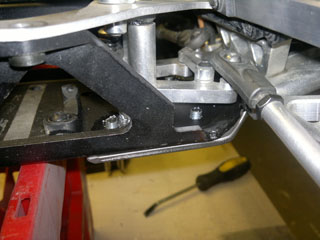

Då har jag monterat förstärkningen.
Då kroken som hakar fast plasten ( plattan som hör ihop med stötfångaren ) inte når igenom förstärkningen längre, så tog jag och kapade bort den :!: och genom hålet som blir kvar i den borrade jag och gängade ett hål i förstärkningen och satte en försänkt M5 istället.
Och JA det är fel bultar, Väntar på att få hem passande.
Borrade 4 hål och gängade med M6 i chassiet.
Då det fanns plats för bultarna att sticka upp en bit:
Så provar jag med att sätta dit muttrar för extra säkerhet.
Måste säga att förstärkningen verkligen styvade upp framändan.
