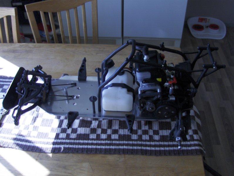

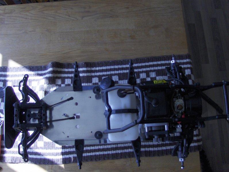

tjena grabbar,,hinner ej få den ena bilen klar föränn man börjar på ett nytt,,,,,,, lägger upp mitt nya lilla projekt med en standard fg-leopard,vet ej hur stor ombyggnaden blir än!!!men har på känn att det blir en hel del,kom över ett objekt billigt saknas en del ,men det ska jag nog kunna fixa till,till att börja med ska jag nog förlänga den från 600mm till 800mm hjulbas,samt bredda den från 380 till 500mm bak och ca 400mm fram,bilder kommer under byggets gång,/jörgen

Detta ska följas med spänning, :rock2: VIlken tjocklek ska du göra bottenplattan i?!

tjena,,det blir 4 eller 5mm ,får se vad jag kan få tag i, ska även förstärka botten plattan med 2 st rostfria stänger som är plastklädda, formen är i halvcirkel och är ca 20 mm breda och 10 mm tjocka,kommer att fästa dessa på undersidan av plattan så att de även fungerar som lite skydd mot botten,,,,,,,,,,,

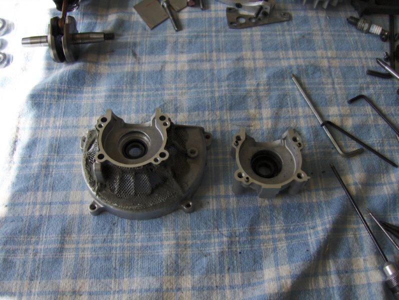

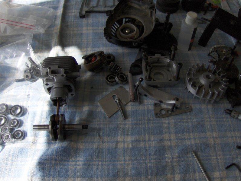

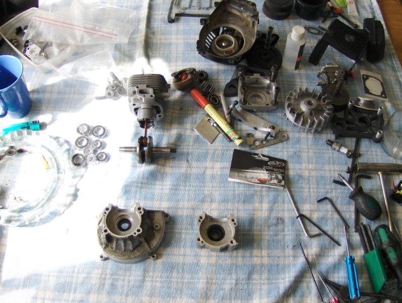

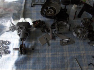

tjena boys,,så ,nu har man plockat isär maskinen,började med att riva motorn och beställa lite nya delar,nya vevlager packboxar samt ett nytt 29,5cc big-bore kitt och en ny wt-813 förgasare,ny dragstart,nya hjullager samt lager till vx-lådan,nya diffdrev och lager till diffen,fick delarna igår ,så man har haft lite att göra ,passade även på att nätmodda motorn lite,

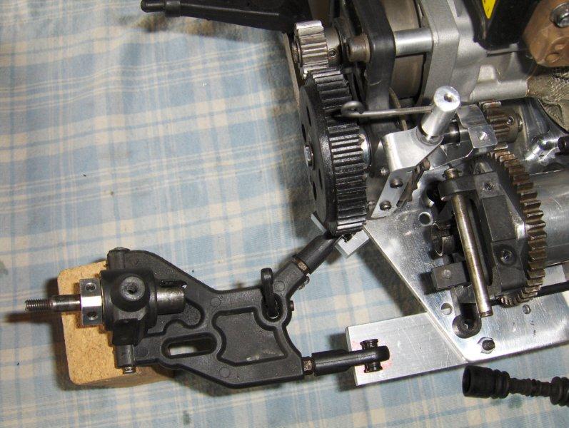

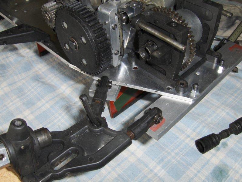

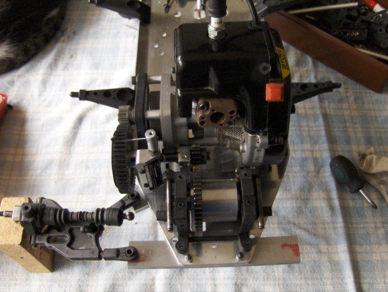

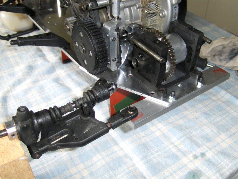

Tjena,nu har jag börjat med breddningen av chassiet,eftersom jag inte fick tag i en stor al-skiva,så tänker jag bredda bakvagnen istället,till att börja med,,,,,så här har jag tänkt!!!! som synes så är drivaxlarna lite för korta!!! får se vad jag kan hitta på här,,,,,

ska du kapa o svetsa eller köpa färdig breddade axlar från flm fastlane?
och hur mycket breddar du?
groggen1
Posts: 80
Joined: 21 Nov 2009, 17:28
Re: fg-leopard bygge
Post by groggen1 » 23 Aug 2011, 16:19
huSSe wrote:ska du kapa o svetsa eller köpa färdig breddade axlar från flm fastlane?
tjena,hadde tänkt att kapa och slaglöda till att börja med,tänkte förlänga dem med 50 mm ca per sida,,,vad är det för axlar du menar,har ej hört något om de du skriver om??? var hitta du dessa?? /jörgen

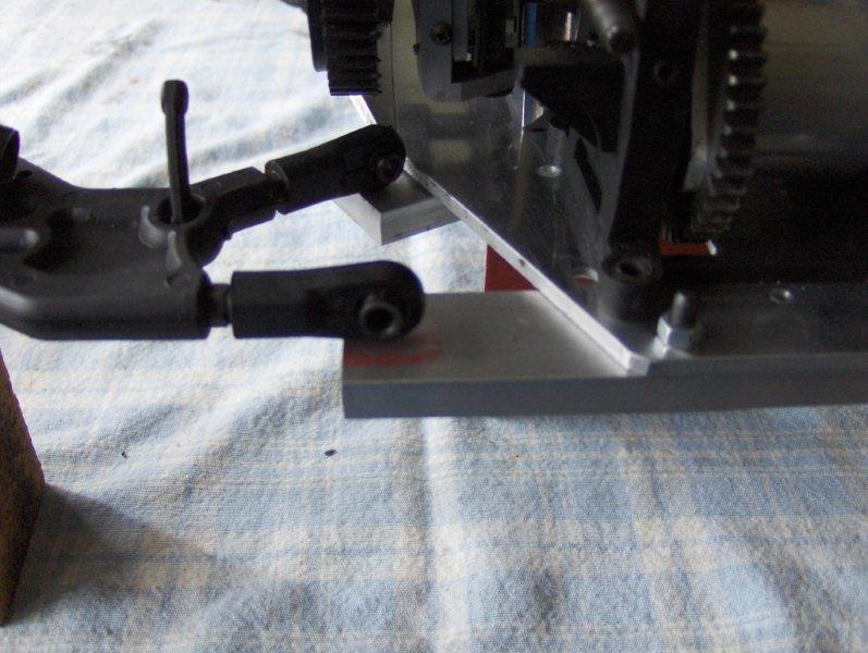

tjena,,,har suttit och tänkt( inget skryt) på det här med upphängningen bak,,fick en liten tanke om att fjädringsvägen är lite begränsad med originalfästena,så jag ska försöka med att ändra på detta,enligt bilderna,,tror att detta skulle bli bättre-längre fjädringsväg samt lite smidigare rörelse,ska helt enkelt fräsa upp albitarna som jag breddar med till en u-form så att jag spänner fast kullänken på motsatt håll
,,vad tror ni om detta,,,,,,,,,

Tror inte du får så mycket mera rörelse på det viset, jag chimsa upp kulleden på min och fasade ut lite för den i chassit och fick på det viset mycket mer rörelse.. Kolla på mina bilder i tråden (fg 4wd comp)..

Du skulle göra som Elcon har löst det problemet!
