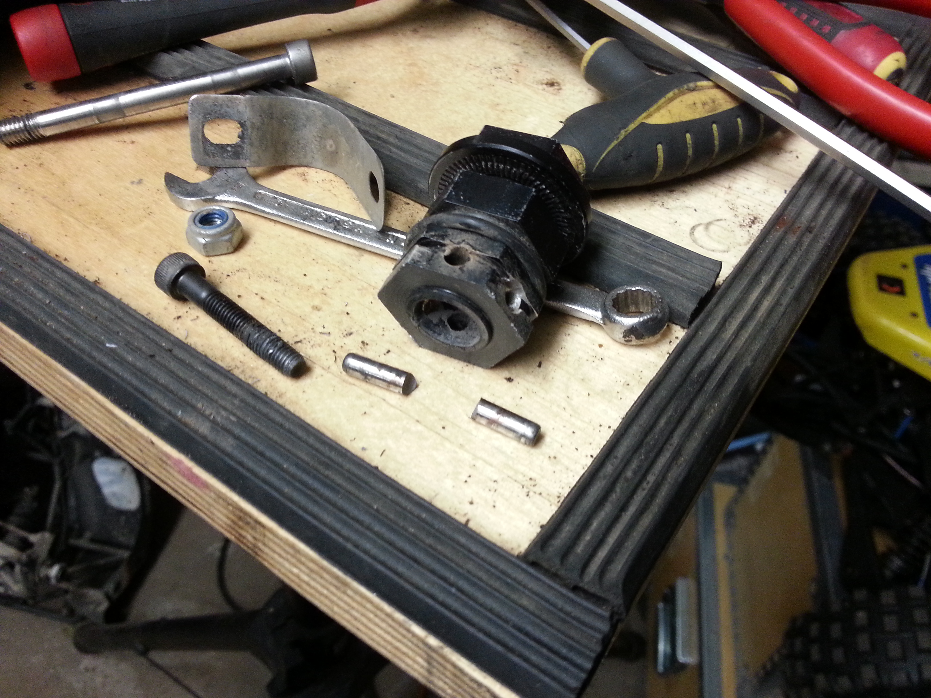

Ja, det är konstigt hur man helt plötsligt blir tacksam över att skruven till kopplingen gängade ur sig.....

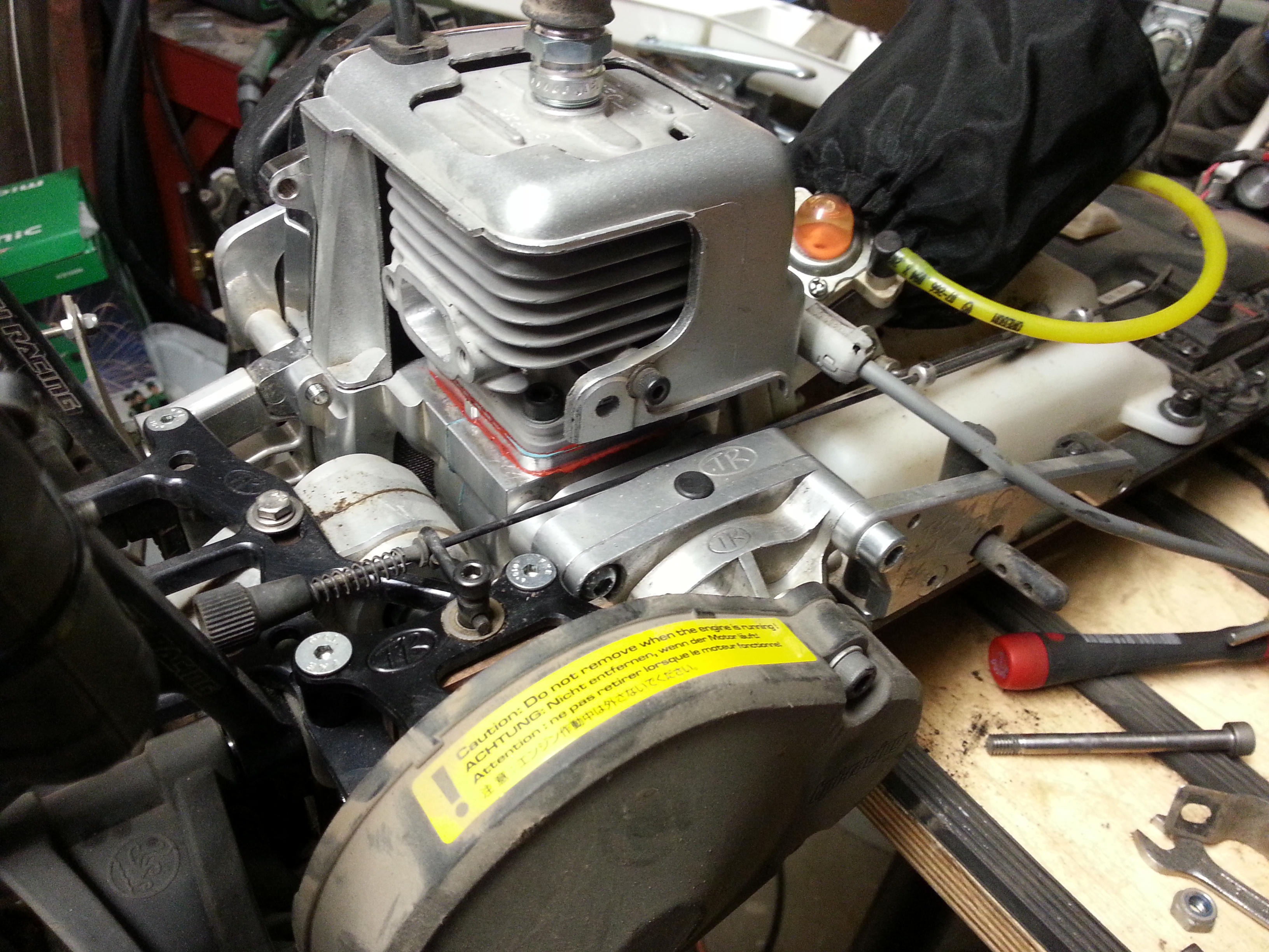

Nu ska det provas med en annan koppling också!
Samma setup som jag kört på Kraketen och Herbie ett tag nu!
Standard CY koppling med en 8k fjäder.
Nytt filter och nya outerwears fick det bli när den nu skulle ner i bilen igen!
Bytte lager i TR V1 kopplingen och skruvade i en ny piniong och ett nytt Hostile spur samtidigt....
Skulle även byta en damask och fick ut en av sprintarna till hexen i två delar....
Kanske skulle köpa mig en triss....

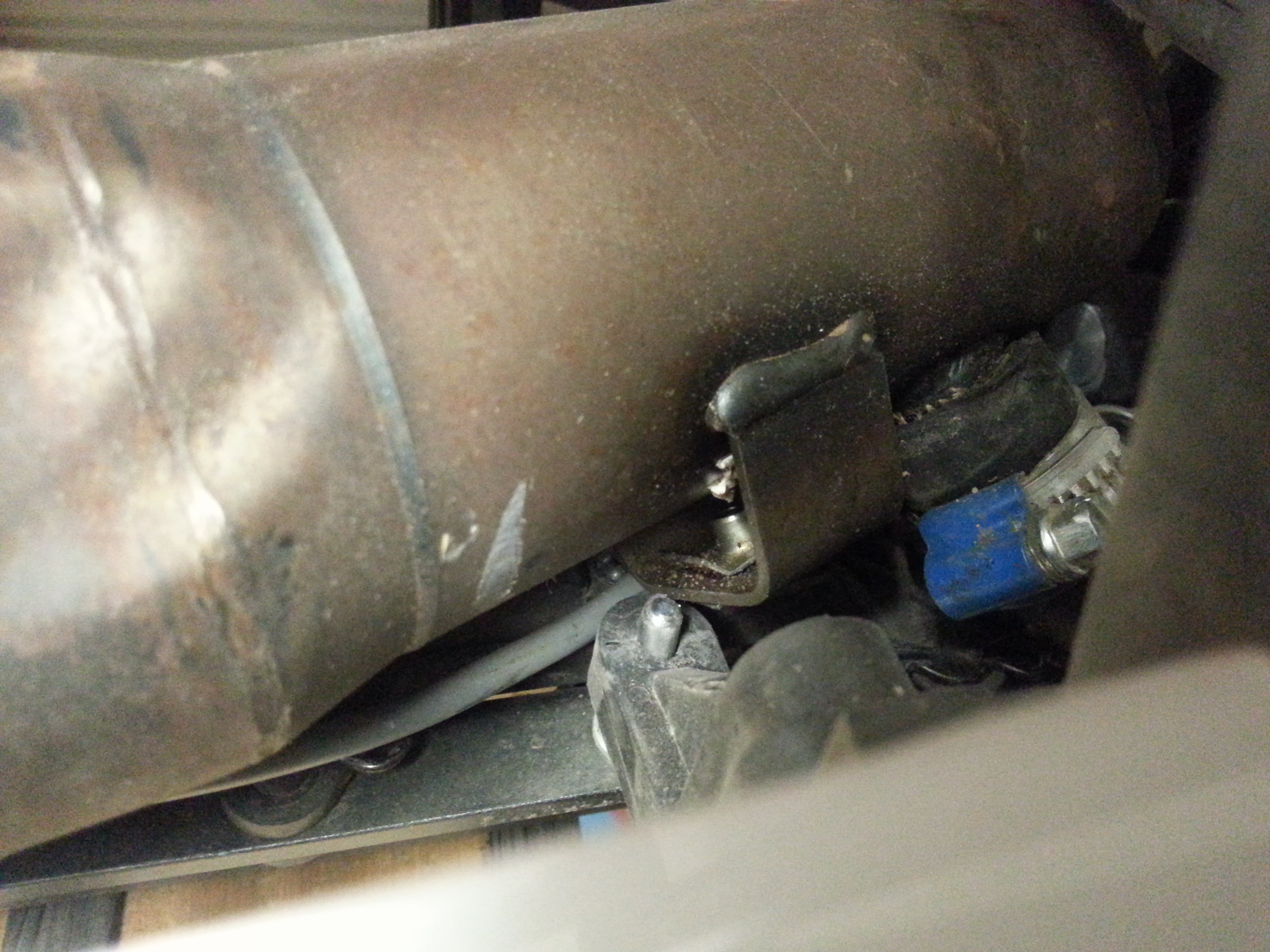

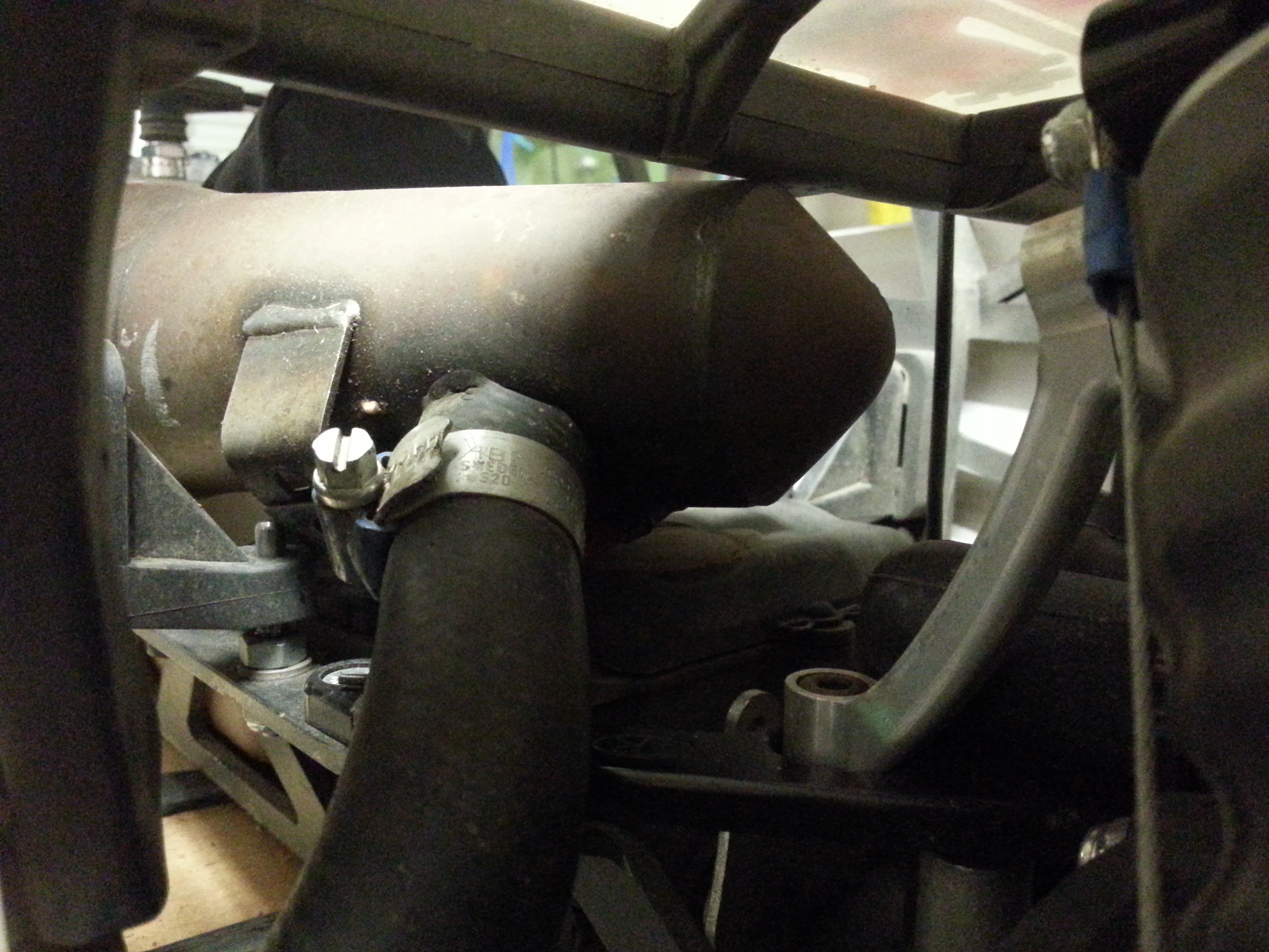

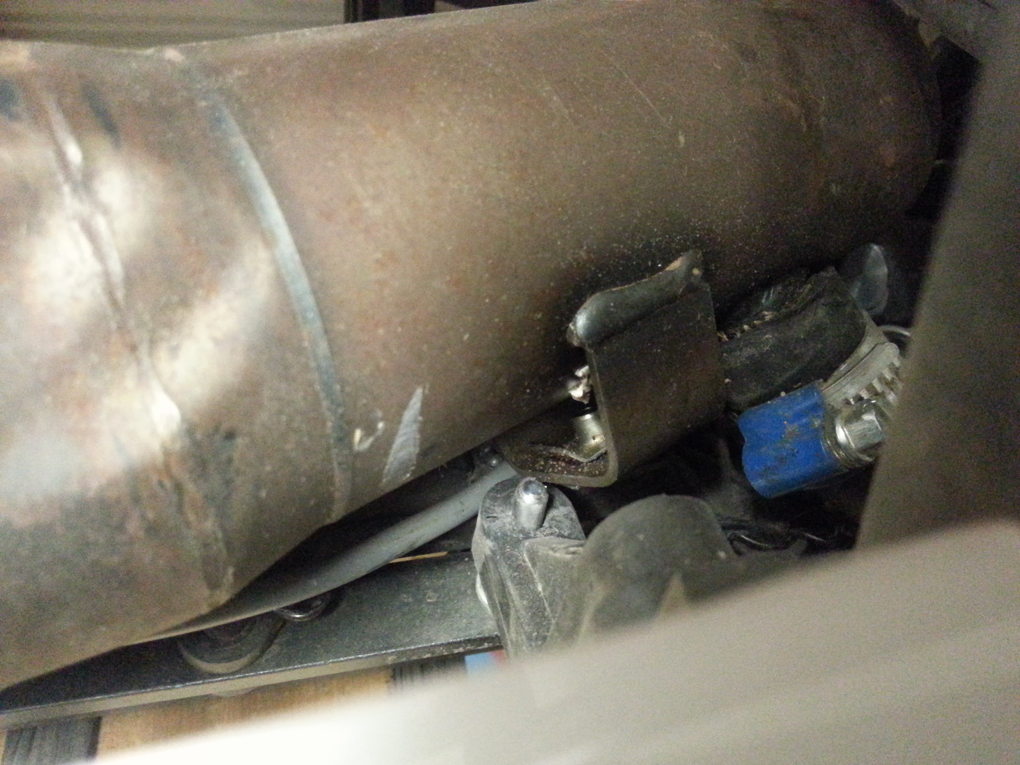

Pipan hamnar väldigt nära servot och tar i nederkant på vindrutan.

Med en squish runt 0,4mm blev det så dags att tanka upp den lite....
Har puttrat på tomgång ungefär 20 minuter nu och imorgon ska den provköras.
Har fortfarande inte 100 koll på om modifieringarna jag gjort räcker för att få buren att passa över pipan, men det lär visa sig....

Buren fick jag höja 6mm för att få till lite luft mellan servoarmen och pipan.
Verkar funka just nu iallafall!

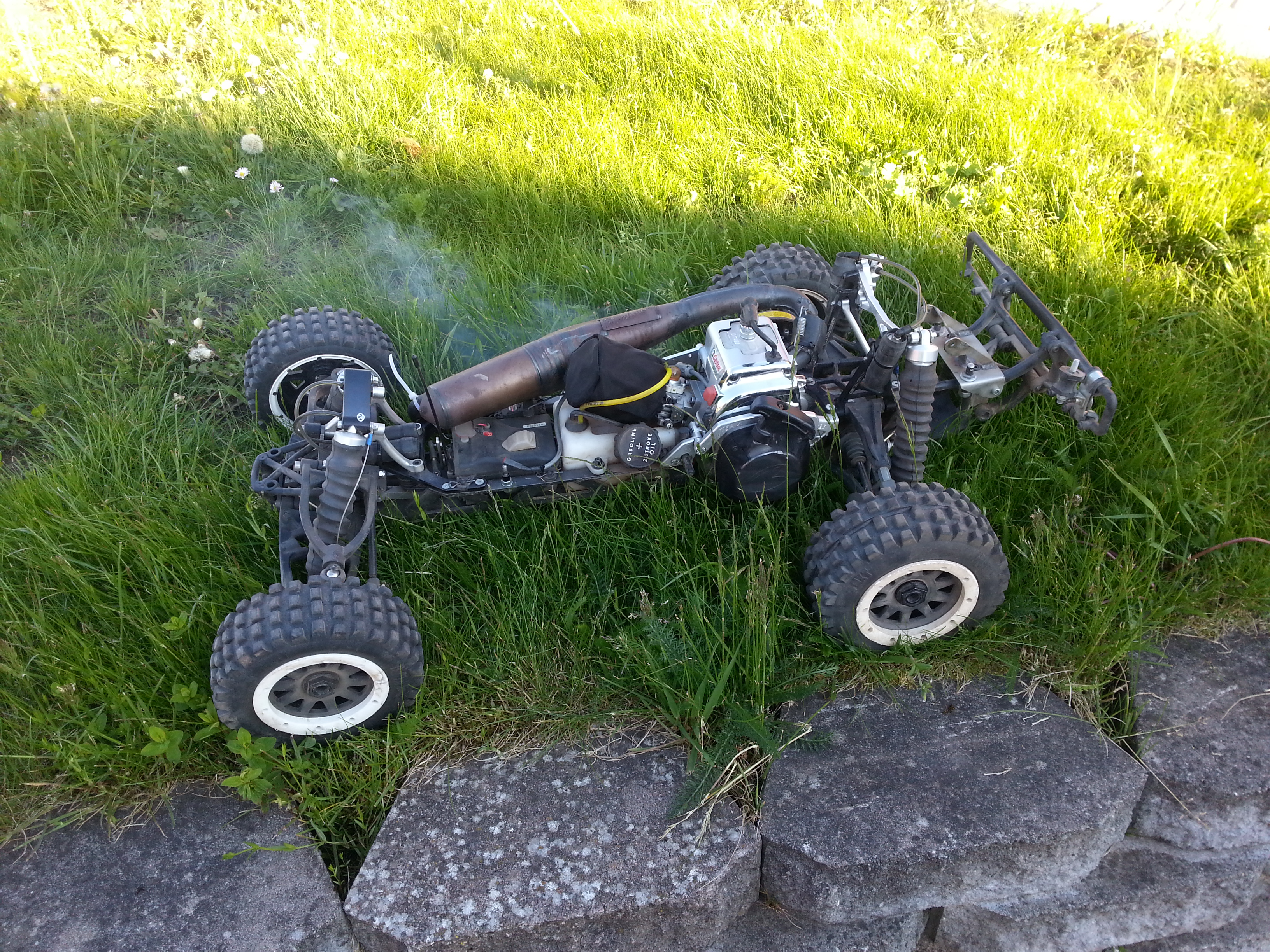

Deltävling 3 i cupen avklarad!
Lite smått bekymrad över den högre kompressionen och dålig kylning pga att hela bilen blev full med gräs.
Glad att jag monterade temperaturmätaren och kunde ha lite koll på vad som hände.
Första racet kördes med en maxtemp runt 175°C men då tog jag det extremt försiktigt!
Blåste ur gräset efter racen och lät motorn gå på tomgång tills den kom ner under 100°C.
De sista racen plågade jag hårdare, och peakade på 194.4 °C vilket är helt åt skogen!
Måste sänka kompet och få ner temperaturen i den!
Annars är jag extremt nöjd med bilen nu.
