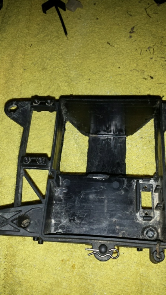

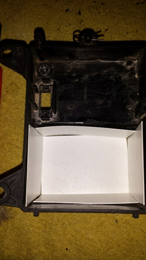

Gör plats 2cells lipo saddlepack :)
Nybyggd låda som tätas/limmas med dipp-it
Färdigt! Testade lådan genom dränkning i badkaret. Inte en droppe efter 10min bad :)

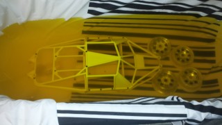

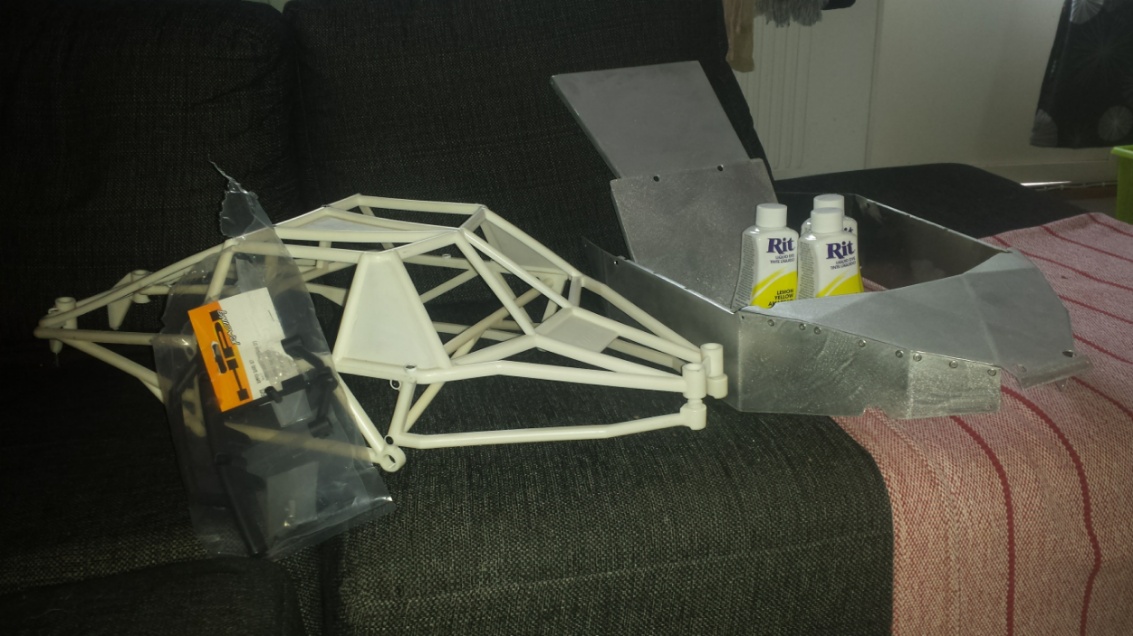

Då kom det lite grejer! Alltid trevligt att öppna de där paketen med utländska klistermärken på :happy:
Team chase cage, aluminium barndog paneler, ny 5T bumper och Lemon yellow Dye paint...
Ska väl nämna att Aluminiumpanelerna inte var vad jag beställt, utan jag beställde lexanpanelerna. Kontaktade leverantören, och de beklagade misstaget och gav mej $40 i presentkort :clap: Då panelerna jag fick även är $30 dyrare än de jag beställde så får man väl dra på mungiporna lite...
Just nu ligger buren en gul sörja och byter färg som det ser ut :dance:

Dave wrote:Tjusigt!
Gör Team Chase buren vit också?
Den är blekt vit om jag förstår det rätt. Möjligheten när den är vit, är ju att den då är "dye pantible" -dvs att man kan "blekfärga" den till valfri färg. Detta går väl inte på en svart bur antar jag, men de kostar exakt lika mkt där jag kollat.
Finns alla regnbågens färger att välja på, mitt val ligger på "Lemon Yellow". Vilket imorgonbitti ska vara klart, då den ligger på blekning just nu :drool:
Låt den inte ligga i för länge för då blir den orange i stälet.

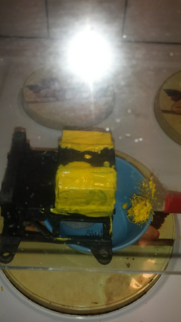

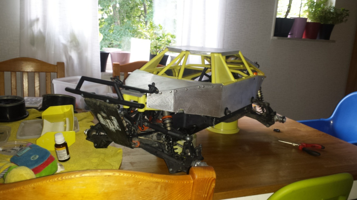

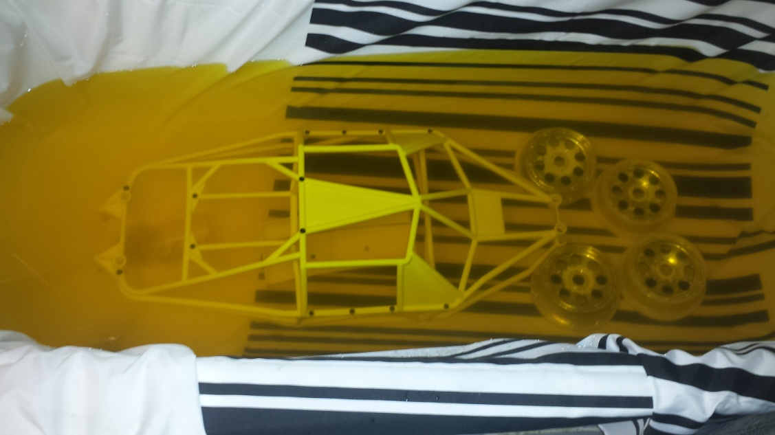

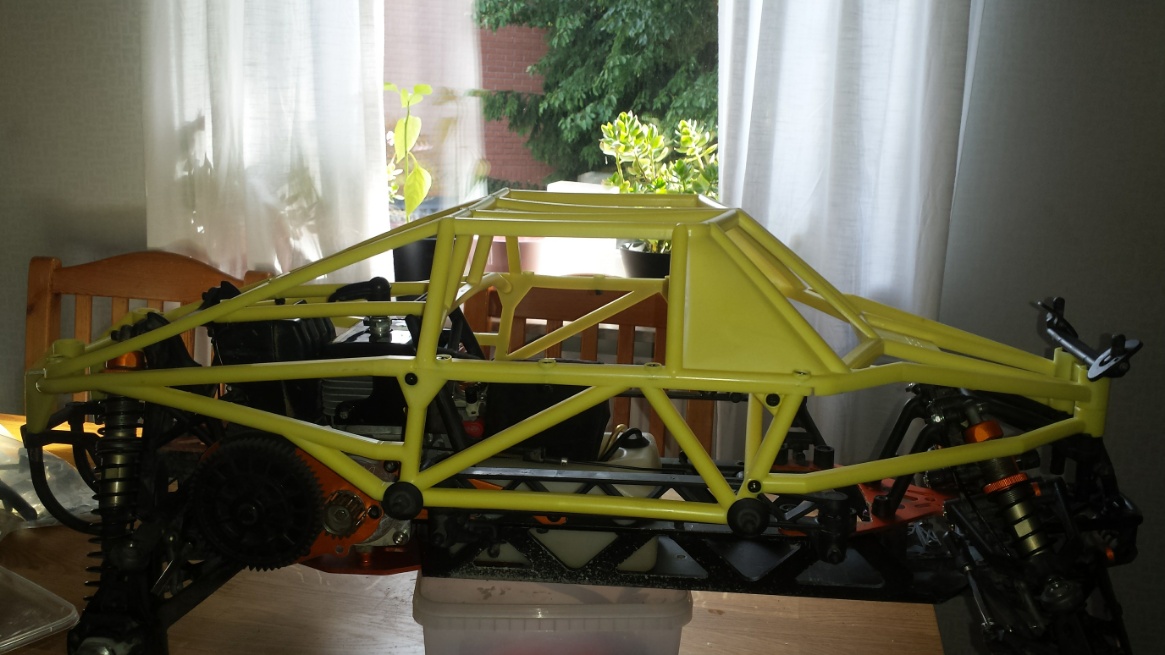

O så var färgningen klar :drool: Blev kanon, även om det kanske blir en omgång till för få lite extra sting i färgen. Lite bilder på provmonteringen kommer här
I klätt badkar för färgbyte
Ser bra ut
Hmhmhm
Kraken Vekta.5
HPI Baja 5...?
Wahla
Posts: 414
Joined: 26 Oct 2013, 18:54
Phone Number: 0730840057
Re: Dax att börja forma min inköpta 5T
Post by Wahla » 27 Jun 2014, 11:03

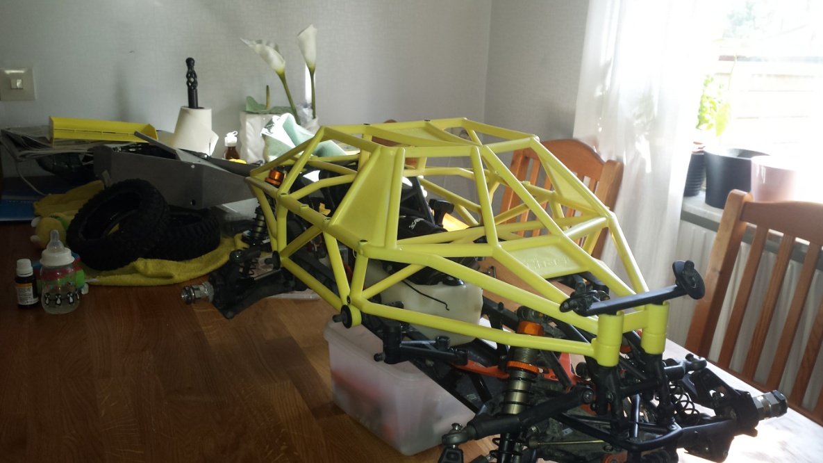

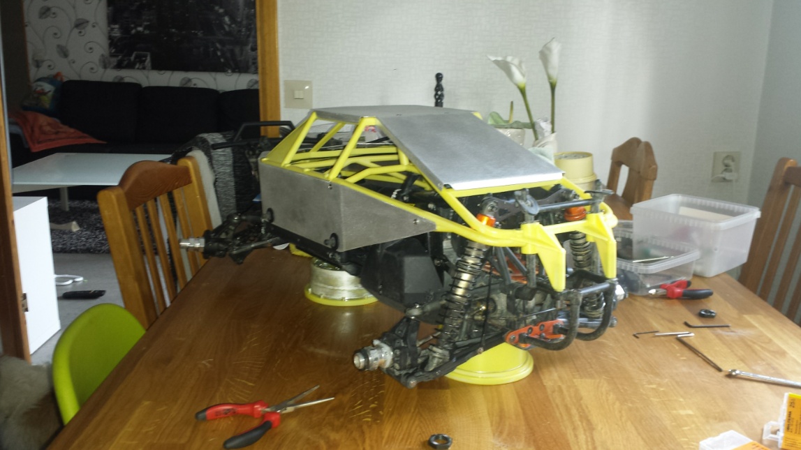

Med klänningen på :)
Ser riktigt bra ut i aluminium
Var bestämt mej för att INTE lackera aluminiumen. Blir lite stickers bara, och sen ska det lackas på ett par ställen på buren i annan färg. Bestämt, men tänker inte berätta!
I övrigt så ska vinge och frontbumpern anspassas så att det matchar buren bättre. Lite puligt, men kommer nog bli kanon sen. Eventuellt kommer aluminiumet att få lite ändring/komplettering, men det blir nästa veckas bekymmer :hammer:

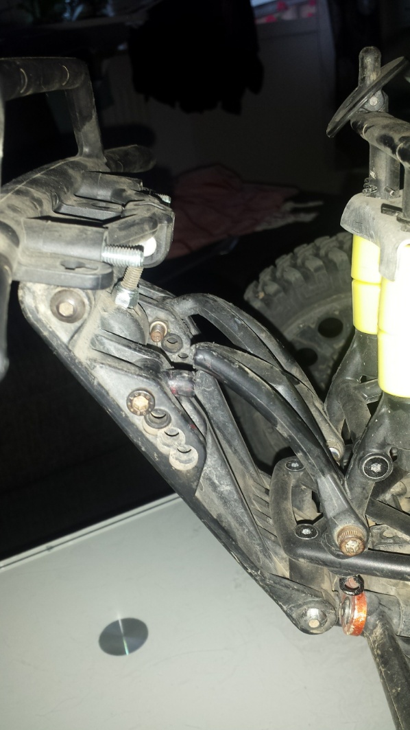

Frontbumpern flexade lite väl mkt sist - enkel förklaring...

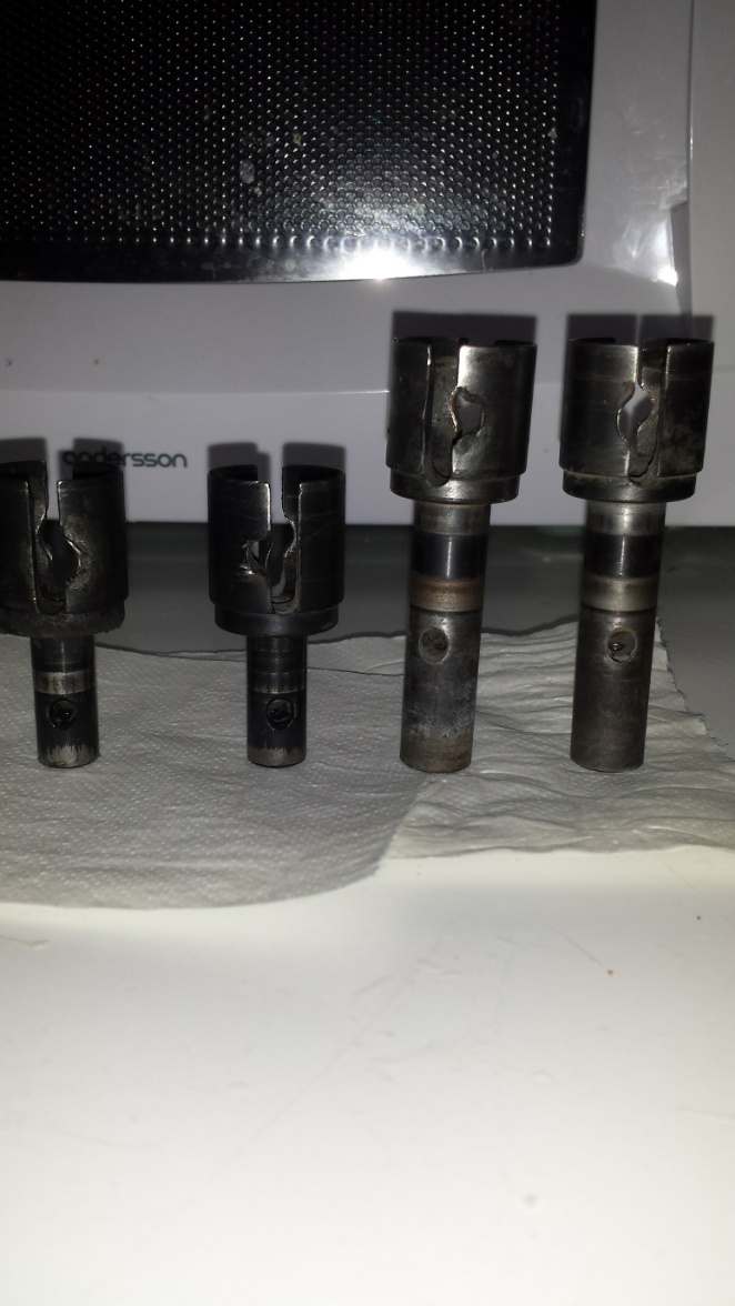

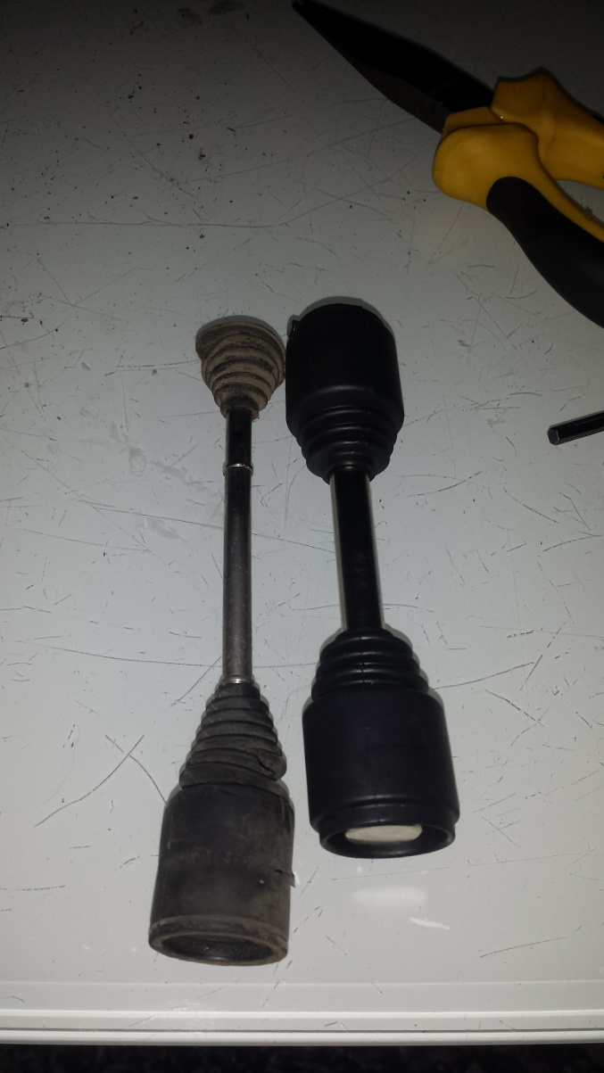

Tuggade av drivaxlar senast, nytt HD-pkt från hpi landade hos Swedrc i helgen :) Hämtat och monterat!
Rackarns skillnad här ni. Ska nog funka bra nu :)

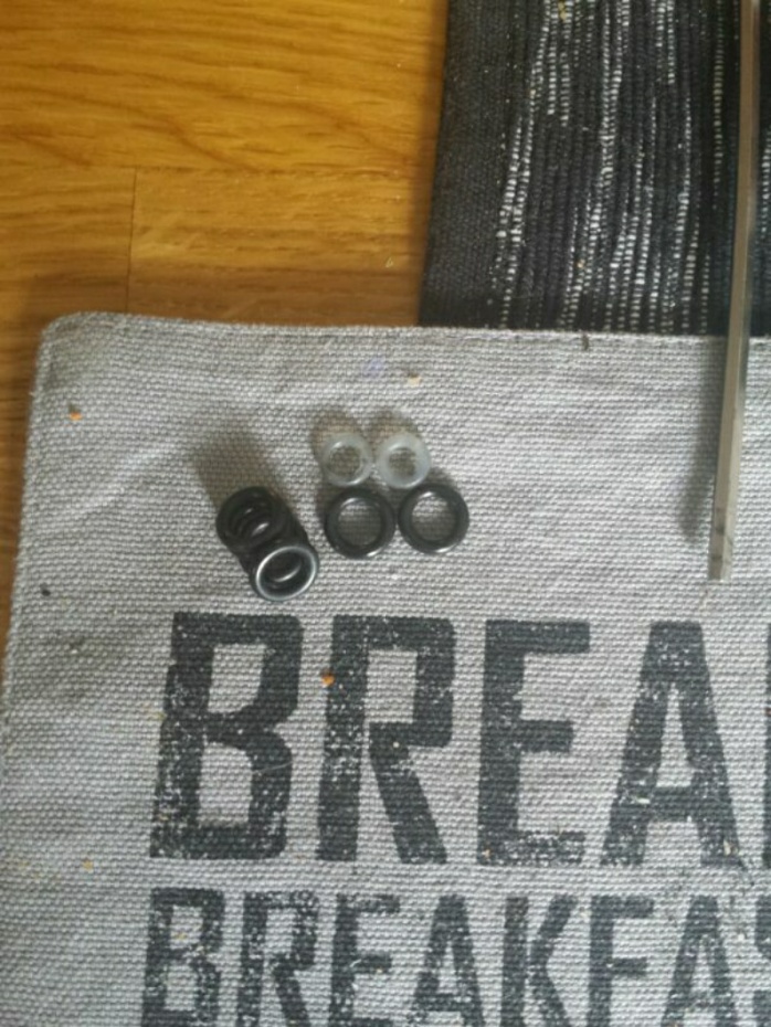

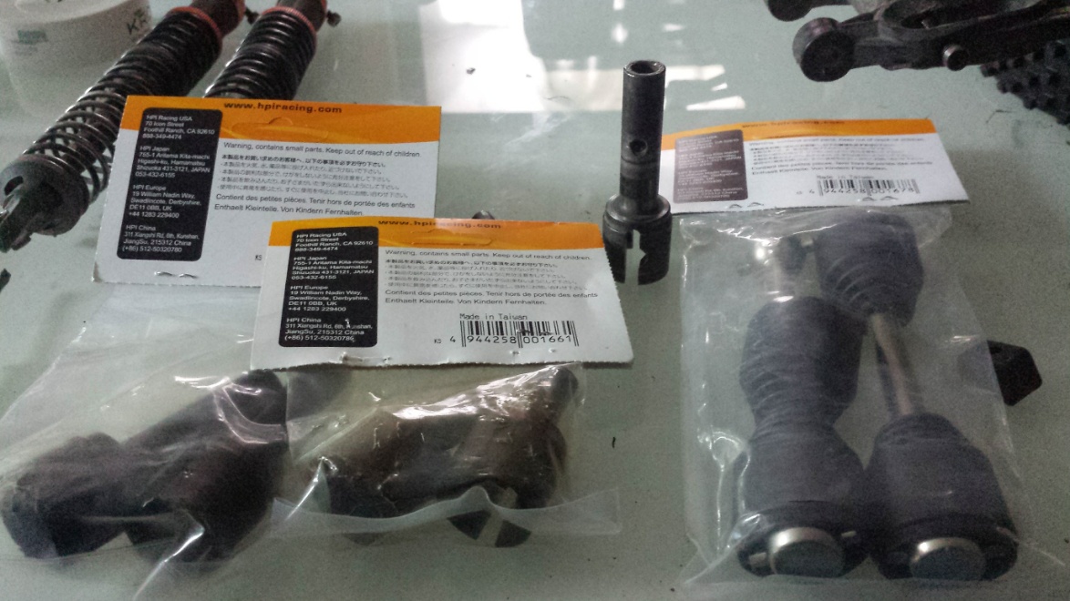

Rev även ner dämparna bak efter att denna gungade betänkligt senaste körningen. De var helt plötsligt snustorra invändigt, och som tur var hade jag grejer för en renovering i lådan. Men....
övre packningarna var med i satsen, 6x2mm enligt uppgift...inte en chans sa jag och införskaffade riktiga i den storleken. De svarta på bilden, och då blev det bomtätt!
