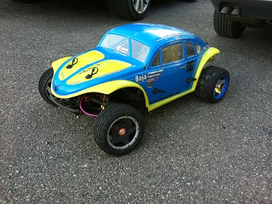

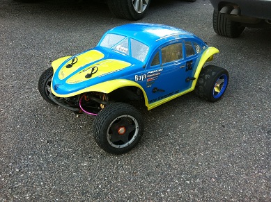

Fina dom hubbarna...
Re: "Projekt" Eletric Baja 5B SS
Dom är kanon.
Med 2 grader istället för 4 som jag hade innan och breddningen så blev det en helt ny bil. Går betydligt stabilare.
Satte även på uppsättningen Trenchers och de var väldigt bra däck får jag säga.
Mycket bättre styrförmåga i dessa än i de gamla. Helt klart bättre grep i det mjuka underlaget i grushålan.
Hoppas nu att vädret kan hålla sig i helgen så man kan köra lite mera:)
