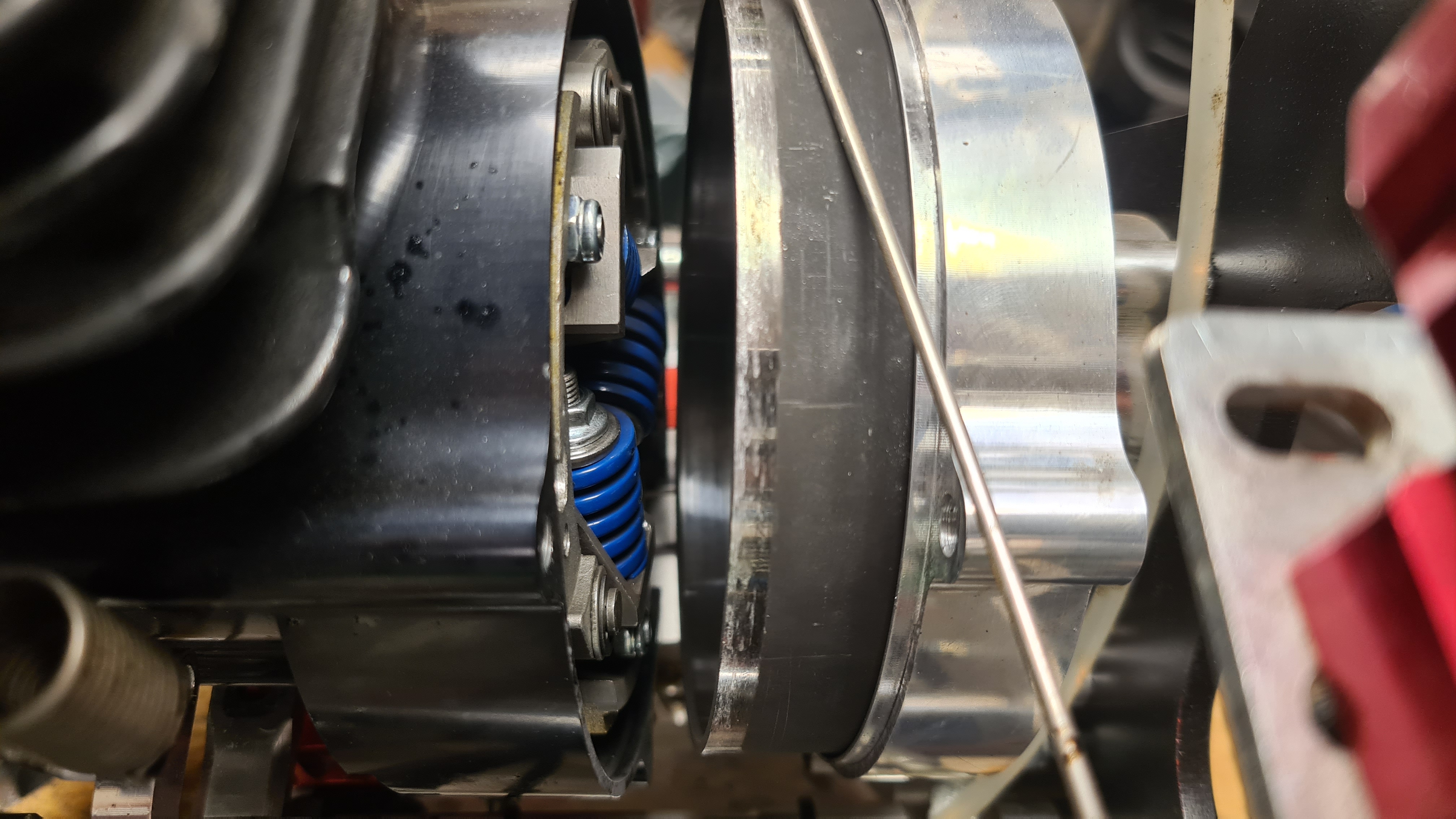

Hade väl inte hunnit mer än starta den, och bara se så att de flesta skruvarna satt kvar innan det bar iväg... :lol2:

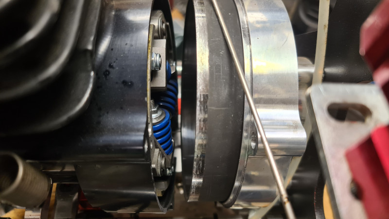

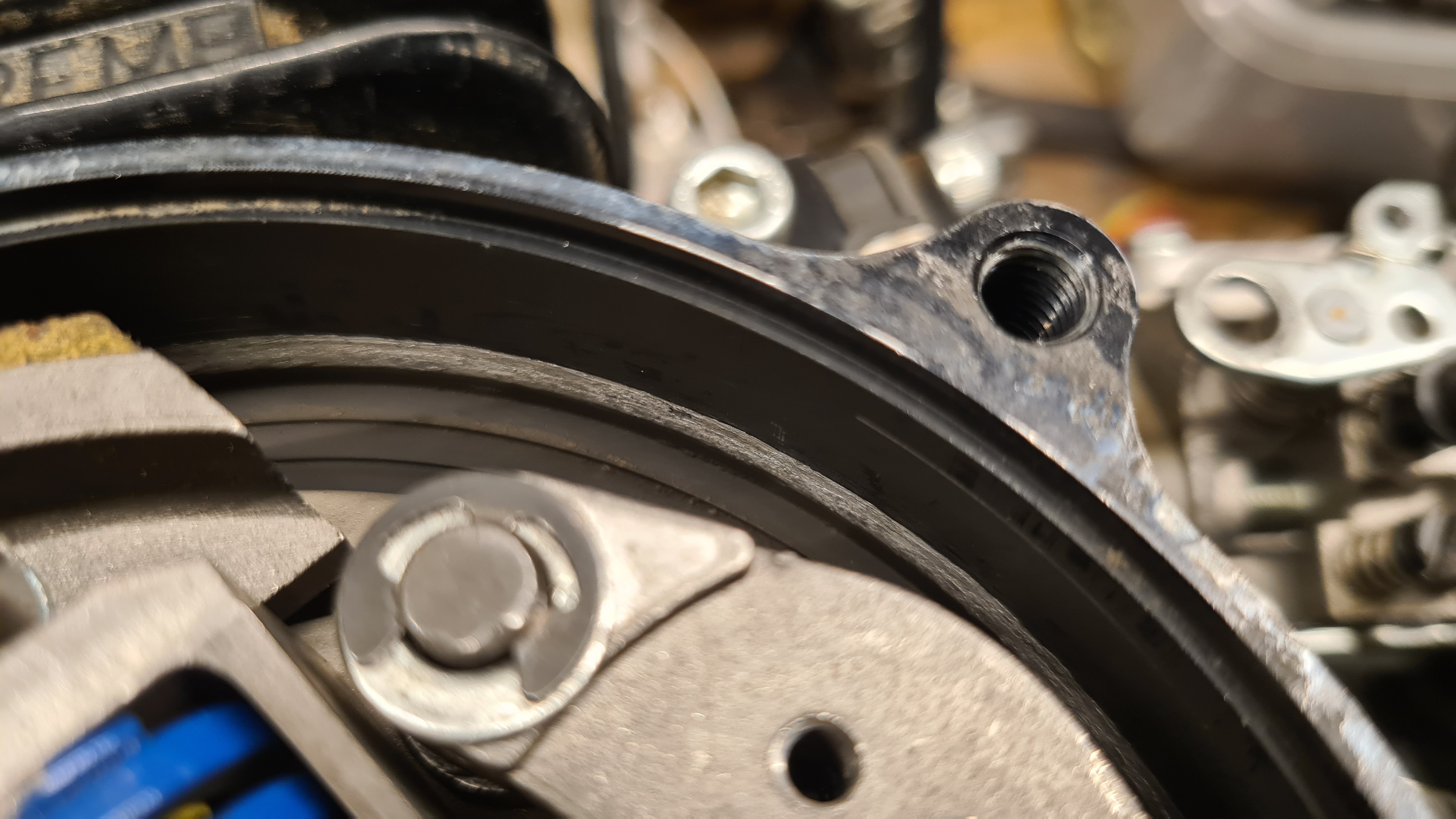

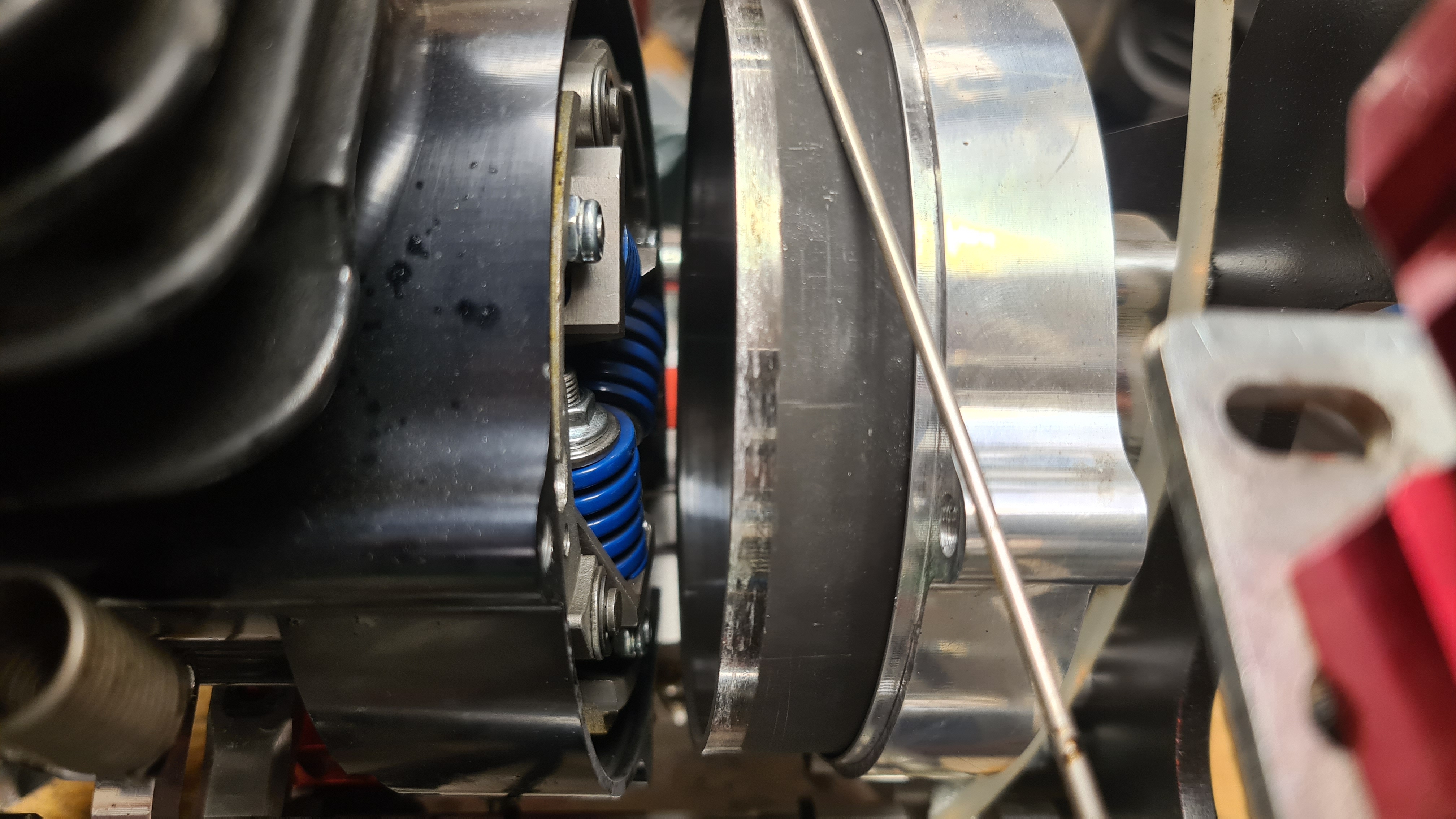

Nästan direkt märkte jag att det var ett vasst rasslande ljud från transmissionen, och försökte provocera fram det lite.
Hördes inget när man gav full gas, eller rullade ner i fart, men så fort man ville slira iväg på kopplingen hördes det.
Den bromsade hejdlöst vissa gånger när ljudet uppstod, och jag vågade inte fortsätta.

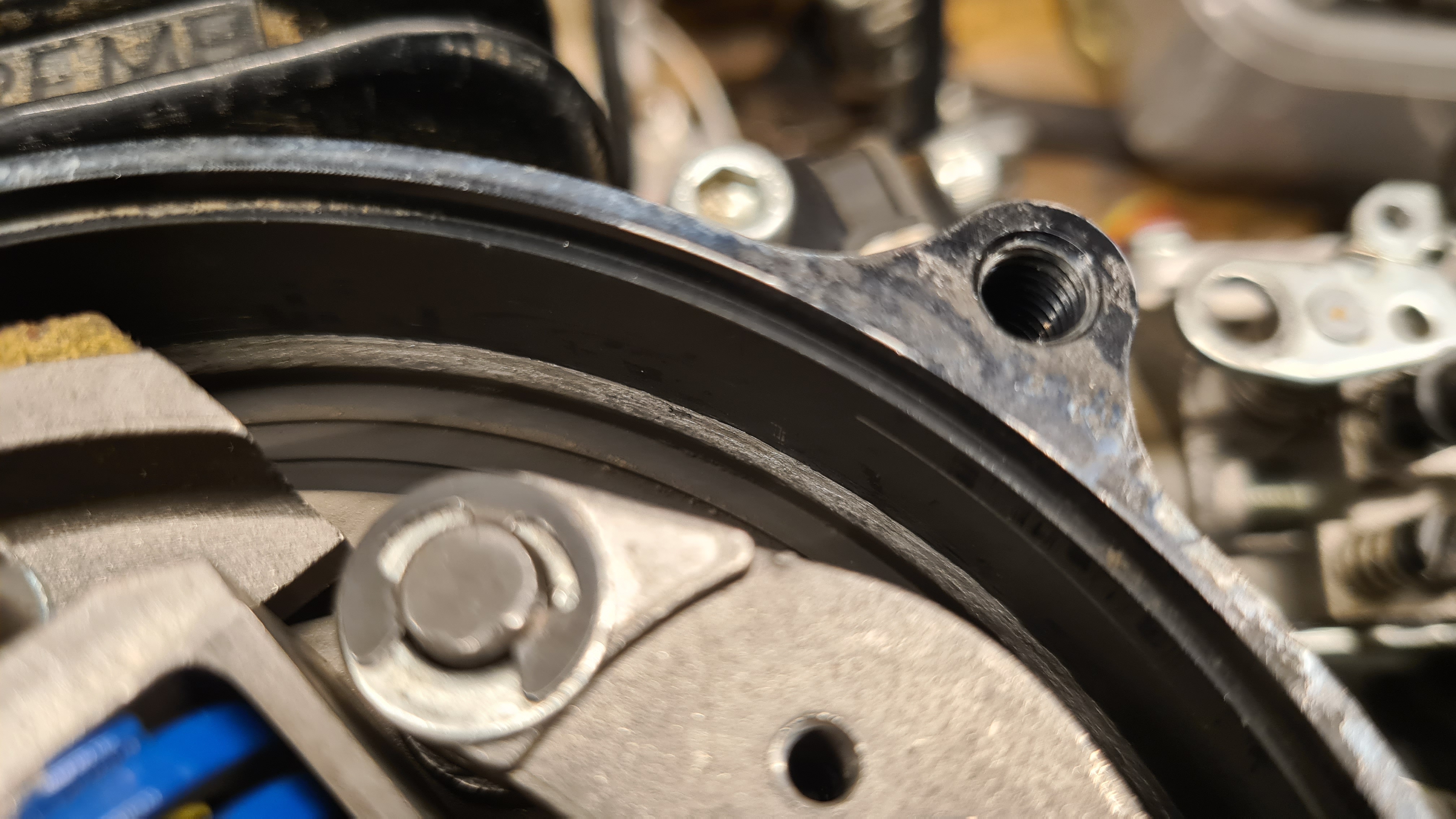

När jag plockat isär och inspekterat, visar det sig att kopplingsklockan tar i kopplingskåpan på motorn.
Extremt märkligt eftersom det ändå finns nån mm i frigång!
Men det syns tydligt att det tar i!
Återigen ett sånt där skönt fel som "inte kan hända"... :lol2:

Har fortfarande problem med att kopplingsklockan skorrar fast sig själv emellanåt. Men det är bara när man slirar på kopplingen.
Så länge man kliver på gasen lite mer bestämt är det aldrig problem.

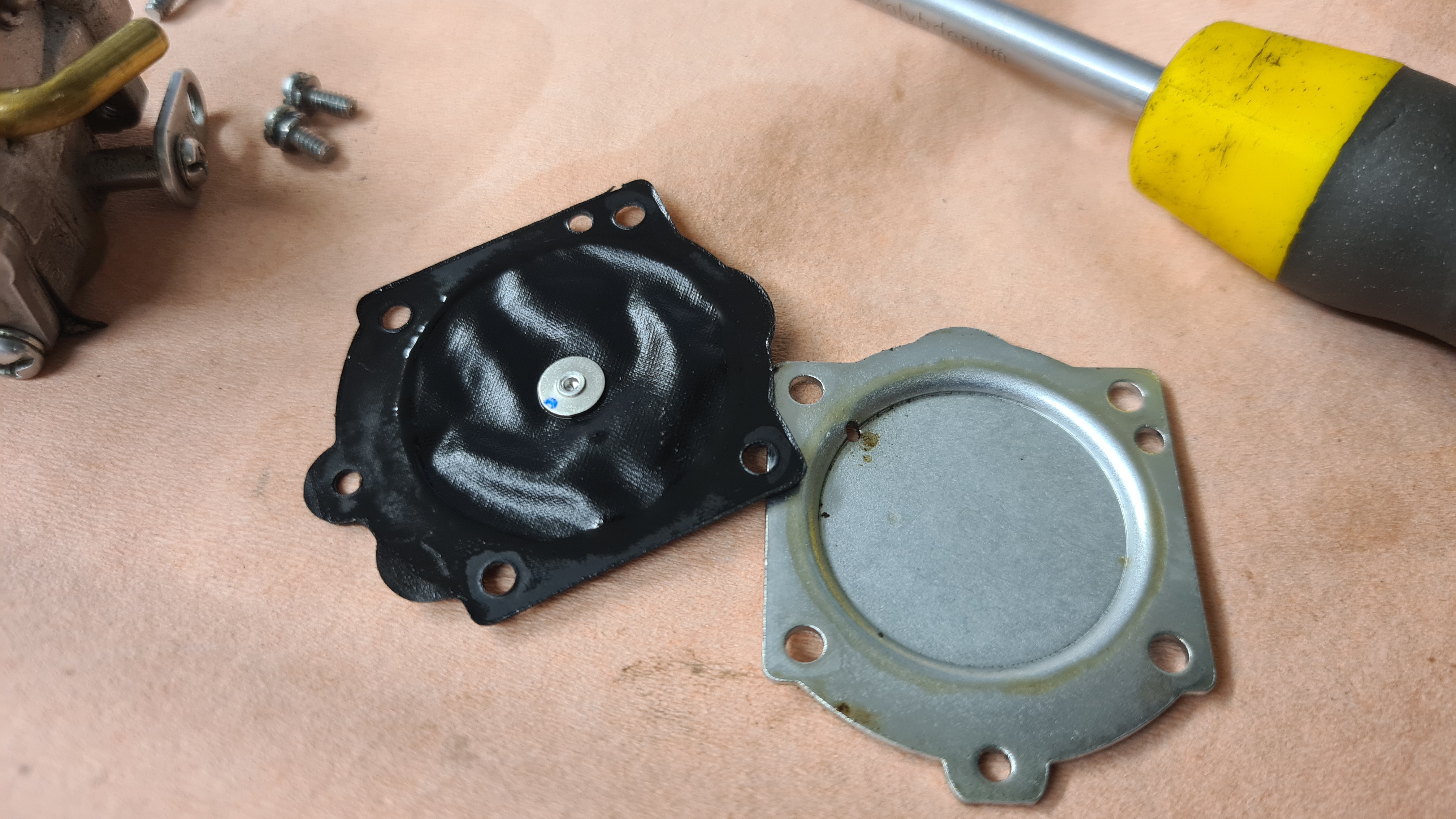

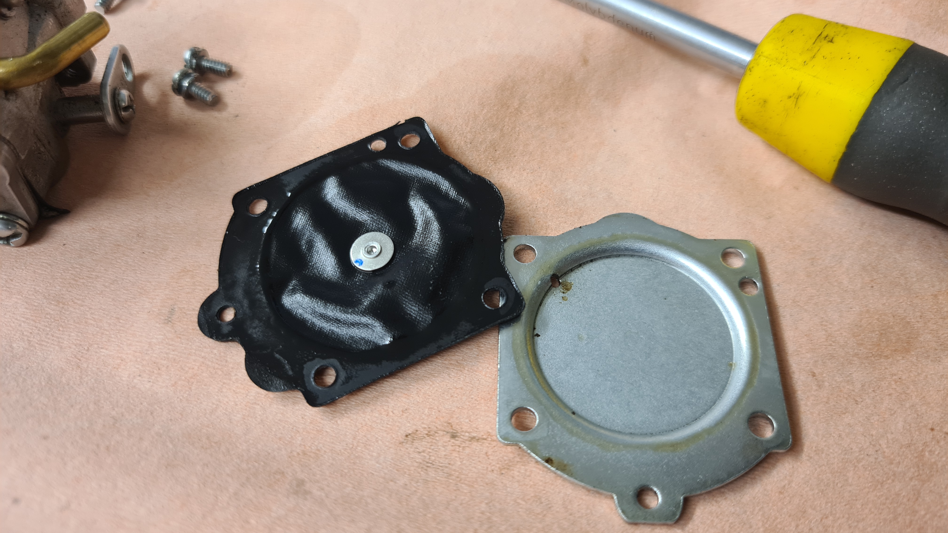

Till vårpremiären hade jag köpt hoppramper och laddat järnet för att ge Nicklas kamera nåt att bita i, och när det var dags för att hoppa ordentligt, strejkade motorn under belastning!
:curse: :doh:
Galet frustrerande!
Nåja, med lite nya packningar och membran i förgasaren var ju det åtgärdat, men det blev inget hoppat på träffen!

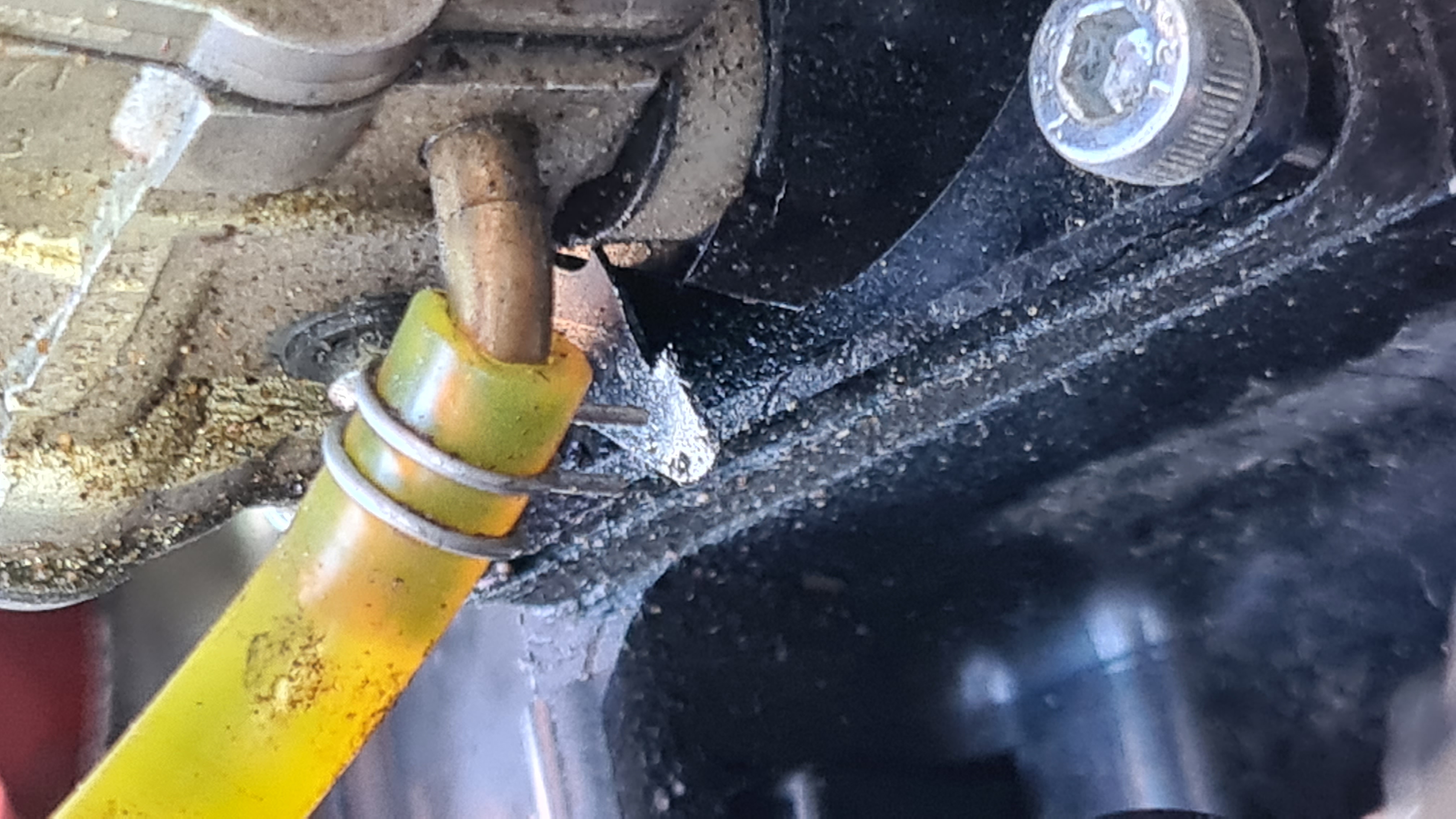

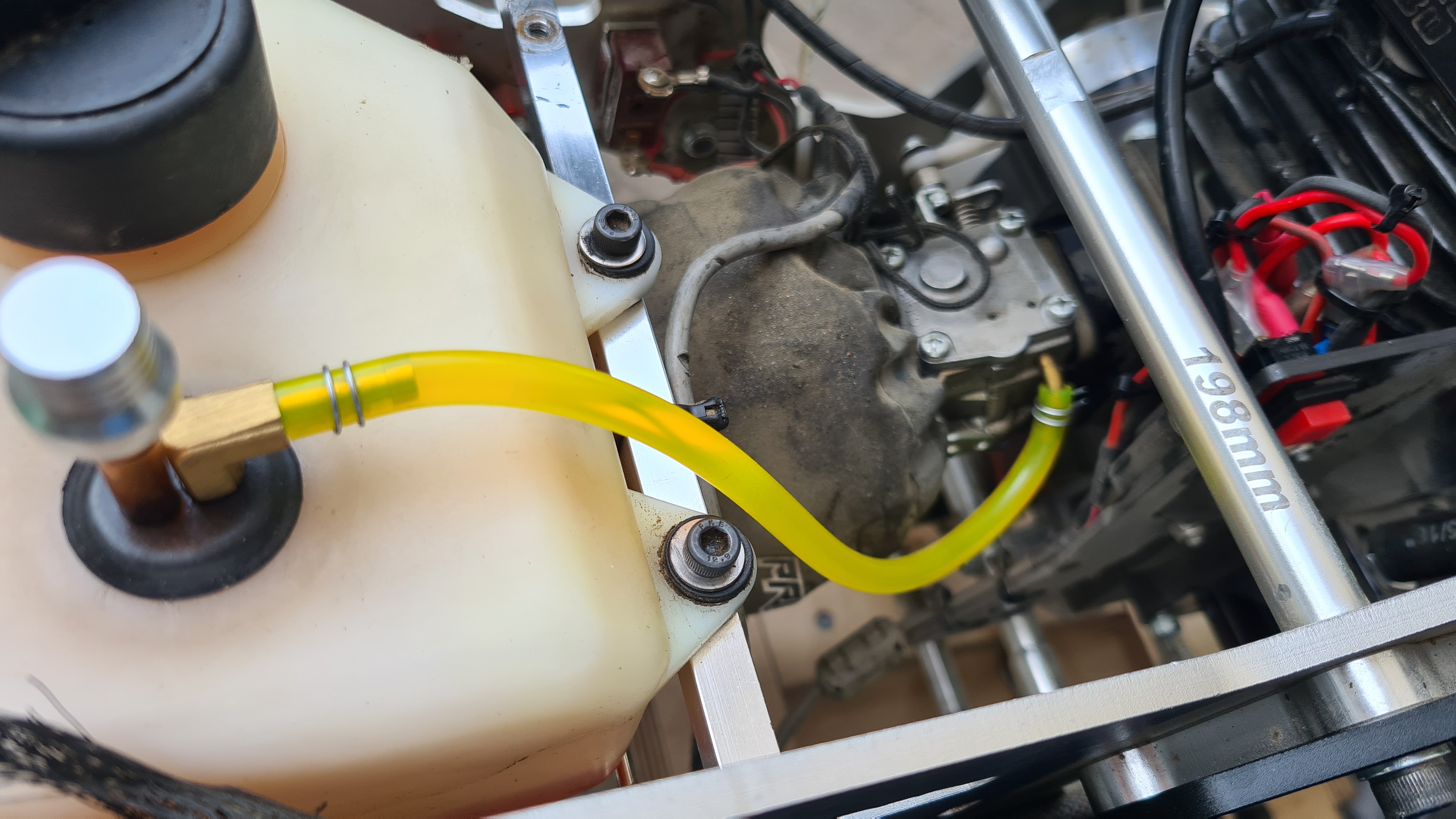

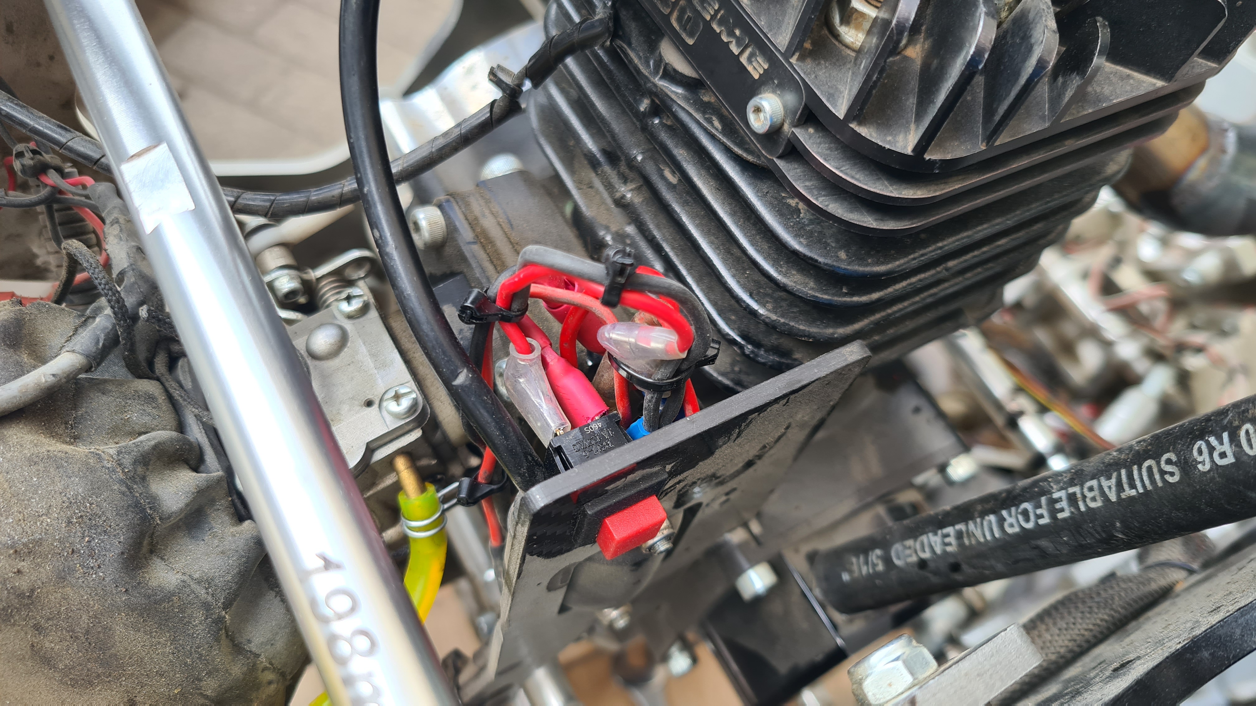

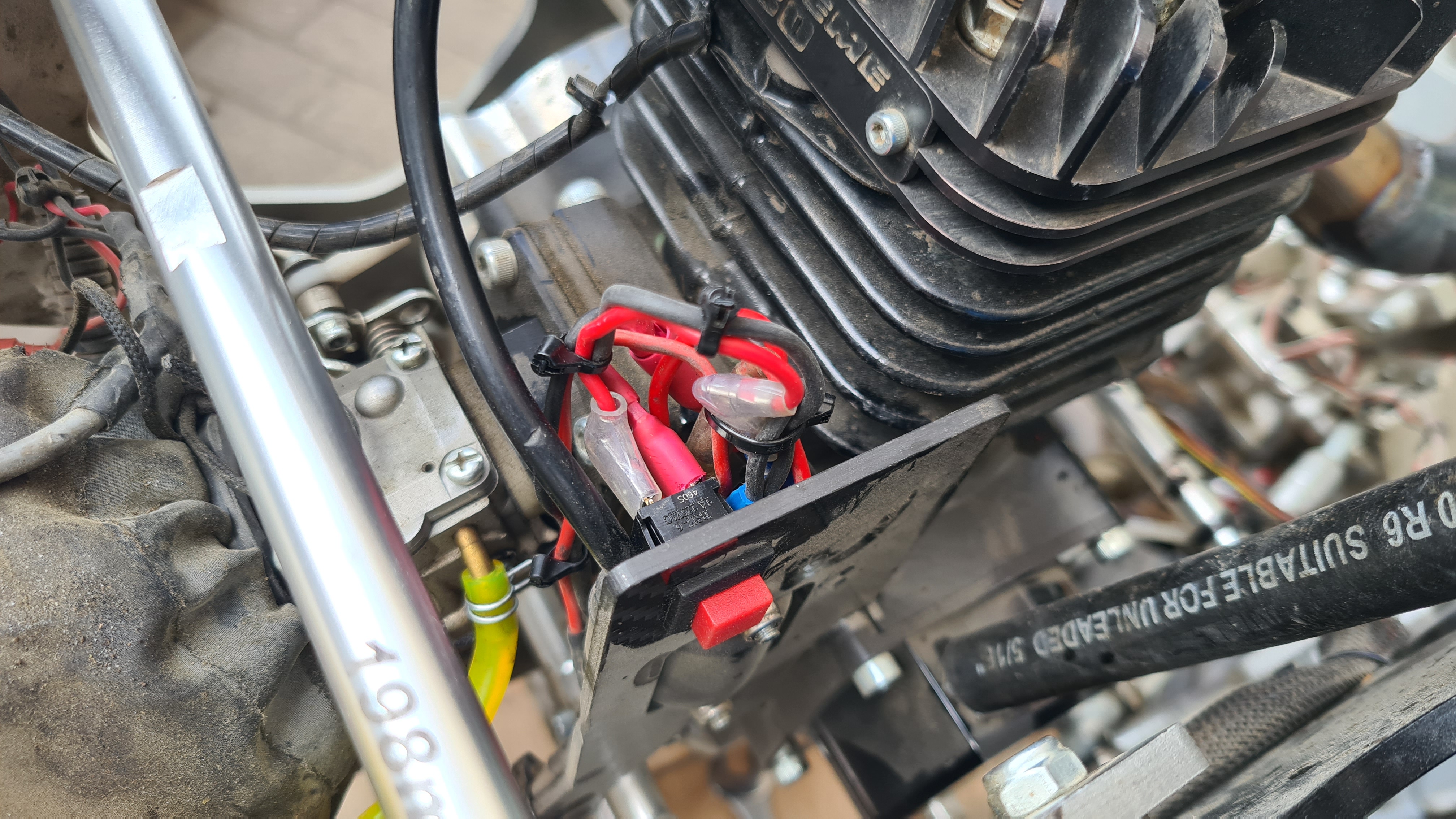

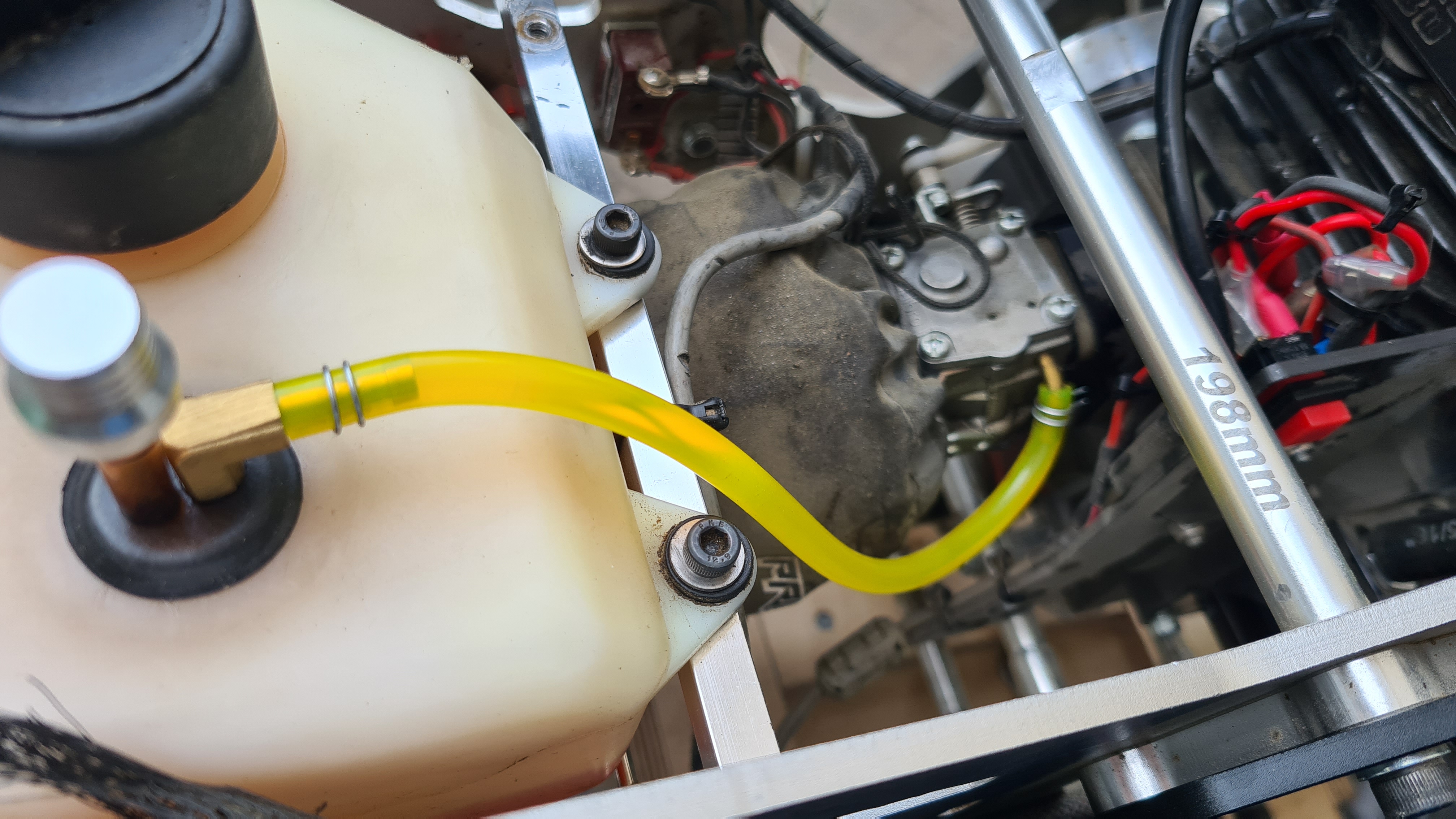

Idag var det dags att fixa lite bättre bränsleslang, och en bättre klunk i tanken, och även fixa lite trådar till killswitchen som hade vibrerat loss!
Nu är den provkörd och redo för helgens träff i Sandhem igen!

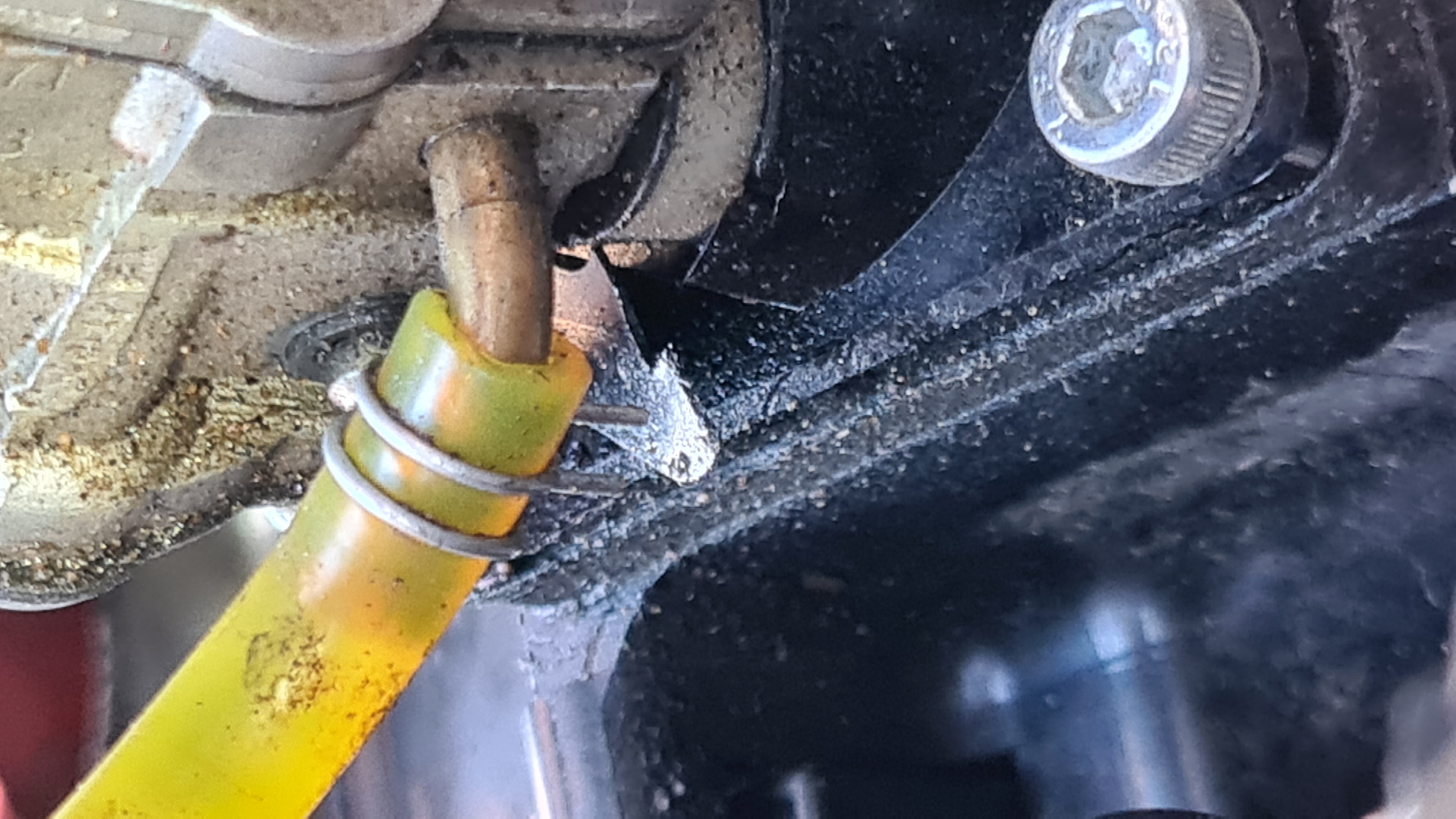

Ujj... längesen det blev nån uppdatering här ser jag!
På sista träffen i november, ville den inte riktigt gå rent och svarade illa på nålning.
Hög tomgång och den hostade och sköt eldflames på höga varv.
Nu när det närmar sig vårbash var det dags att kika närmare på det!
Krävdes ju inga studieskulder för att hitta problemet...
Packningen mellan förgasare och reedblocket hade pajat, och kikade ut i dagsljuset.
Den sög i sig duktigt med tjuvluft den lille gynnaren!
Med lite nya packningar gick den som den skulle igen!
