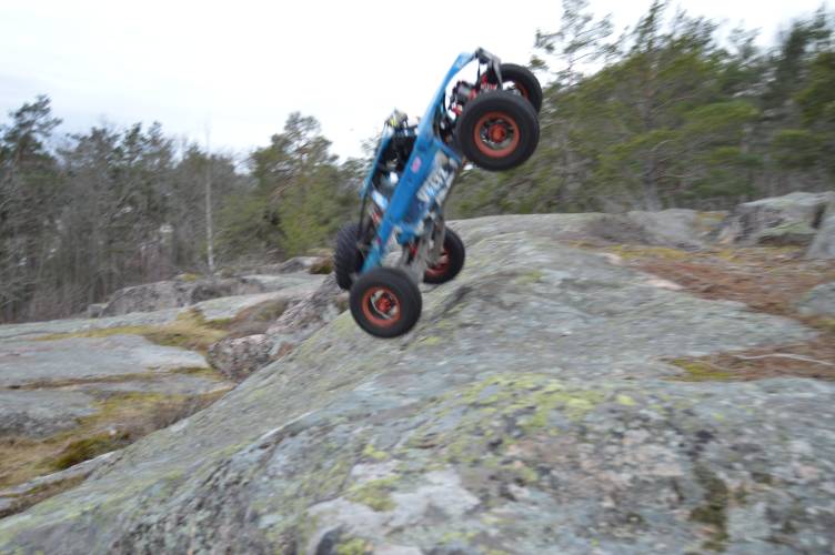

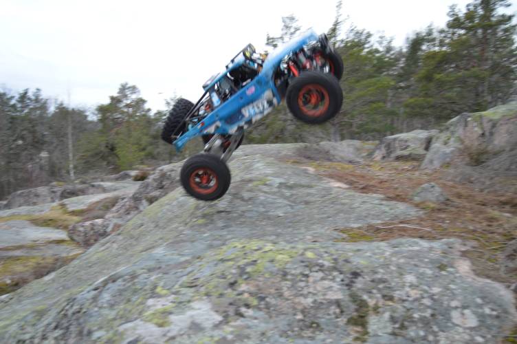

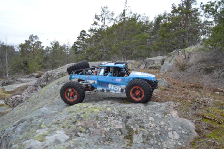

Blev massa trail körning i skog o på berg idag. Börjat komma på lite hur jag ska utnyttja den här bilens egenskaper bättre i terrängen nu. I början när jag körde med denna i terräng försökte jag köra den som en crawler. Alltid krypa över svårigheter.
Men då är den aldrig så kapabel med sina stora diffhus som hänger ner och förhållandevis öppna diffar.
Men börjat se att den här biltypen kan man utnyttja effekten lite ibland. Studsa upp framvagnen på något med lite fart och sen trycka till på bromsen i luften för att få ner framvagnen och upp bakvagnen lite.
Helt plötsligt är bilen mkt mer kapabel än tidigare utan några andra ändringar.
Om man tittar på 1/1 racing med denna biltyp verkar detta vara standard teknik i vissa lägen.
Edit: bilderna hamnade i omvänd ordning.

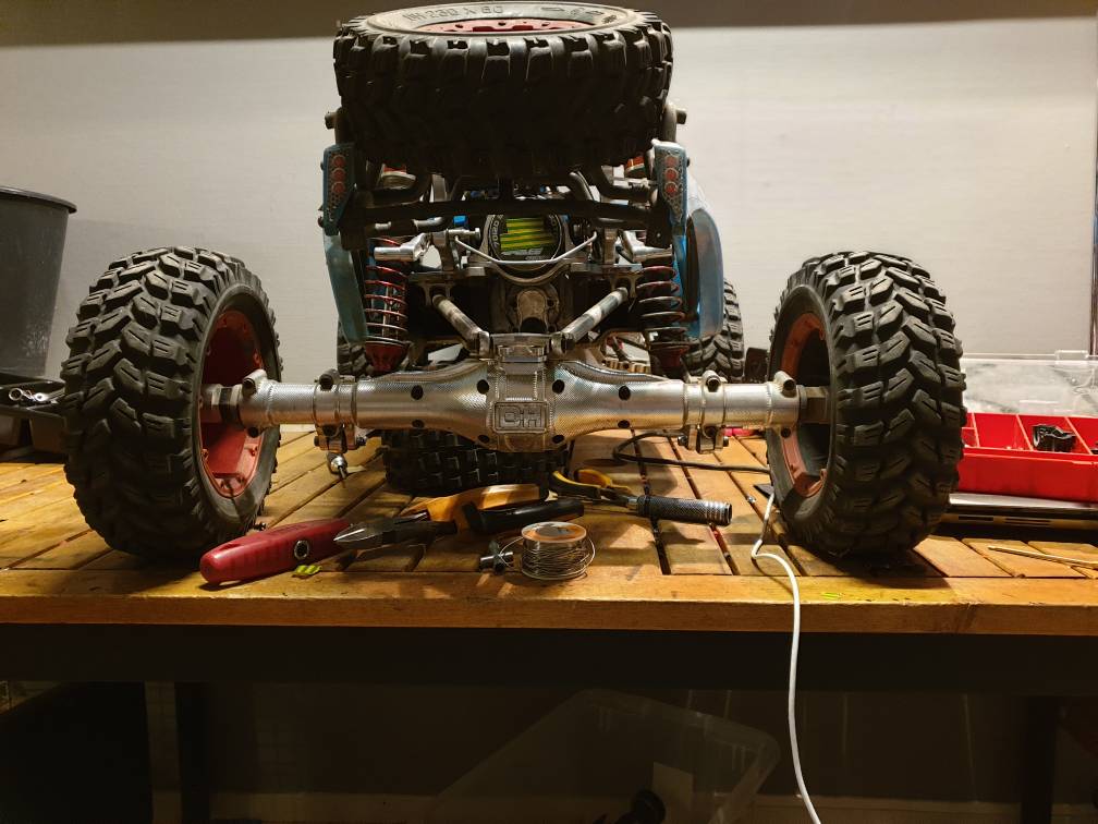

Fick backa på detta med bakvagnsgeometrin där tanken var att få bort 2 stora delar som hänger ner under bakaxeln.
Det jag tänkt göra var att vända nedre länkarmsfästena 180 grader vid bakaxeln.
Dock kändes bakaxeln för instsbil i längsled och roterar den för mkt finns risken att kardanen böjs.
Så blir bara tjockare diffoljor samt översyn av drevningen istället.
Går från 500k 500k 50k (f m b)
Till 2milj 2milj 500k.
Inte alls helt låst även om man kan tro det. Diffar en hel del ändå. Men nu kommer det ändå vara mkt mer traction när man ska "jucka" sig loss jämfört med innan.
Tror på kompromissen.

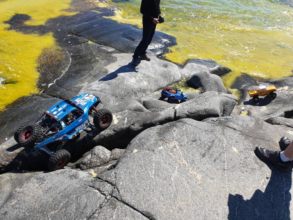

Ett filmklipp och från förra helgens körning på några klippor utanför Gryt.
Första riktiga körningen på berg med de tjockare diffarna och maxad frigång. Milsvid skillnad mot första bergsvideon förra året.
Körde ändå bara 6S p.ga att jag glömde en kabel hemma.

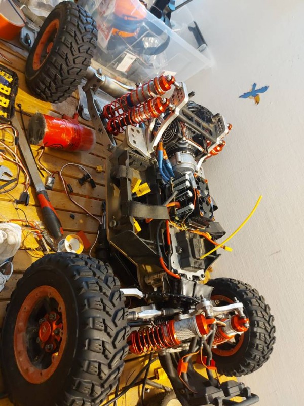

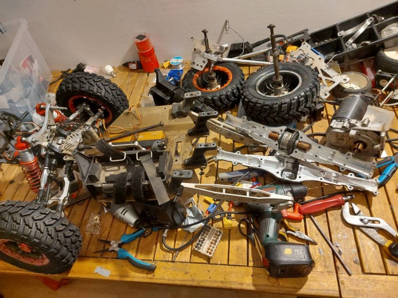

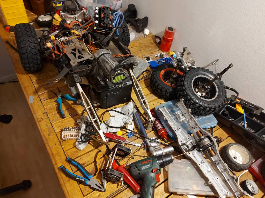

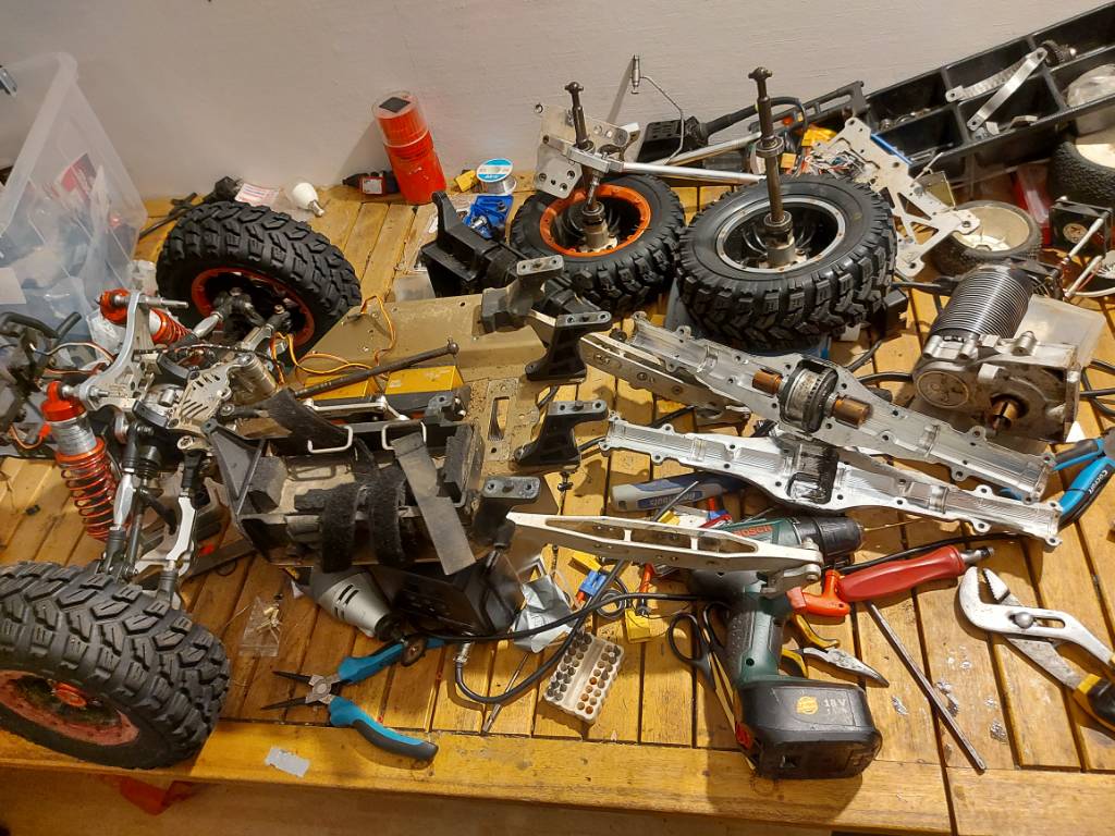

Dags för en mycket välbehövlig genomgång nu. Egentligen inte haft isär eller gått igenom bilen på väldigt länge. Självklart har jag bytt ett par delar och skruvat en del på b.la fjädringen men t.ex drevboxen inkl mittdiff, piniong/spur mm har inte varit öppnad på ett år. Det är ju dels ett kvitto på att just den delen av drivlinan är driftsäker och dels en effekt av eldriften då inte motorn behöver lyftas ur för packningar eller dragstartsbyte med jämna mellanrum.
Men nu var det något som kuggar över vid acceleration. Ännu inte hittat vad mer än att det inte är bakdiffen denna gång(vilket der varit vid 2 tidigare tillfällen).
Bakdiffen såg dock bra ut nu.
Det är även mkt annat som behövs ses över, kablar, lösa skruvar, glapp styrning mm.

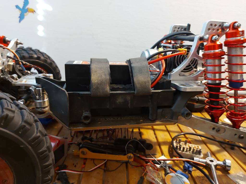

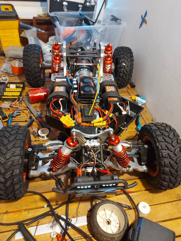

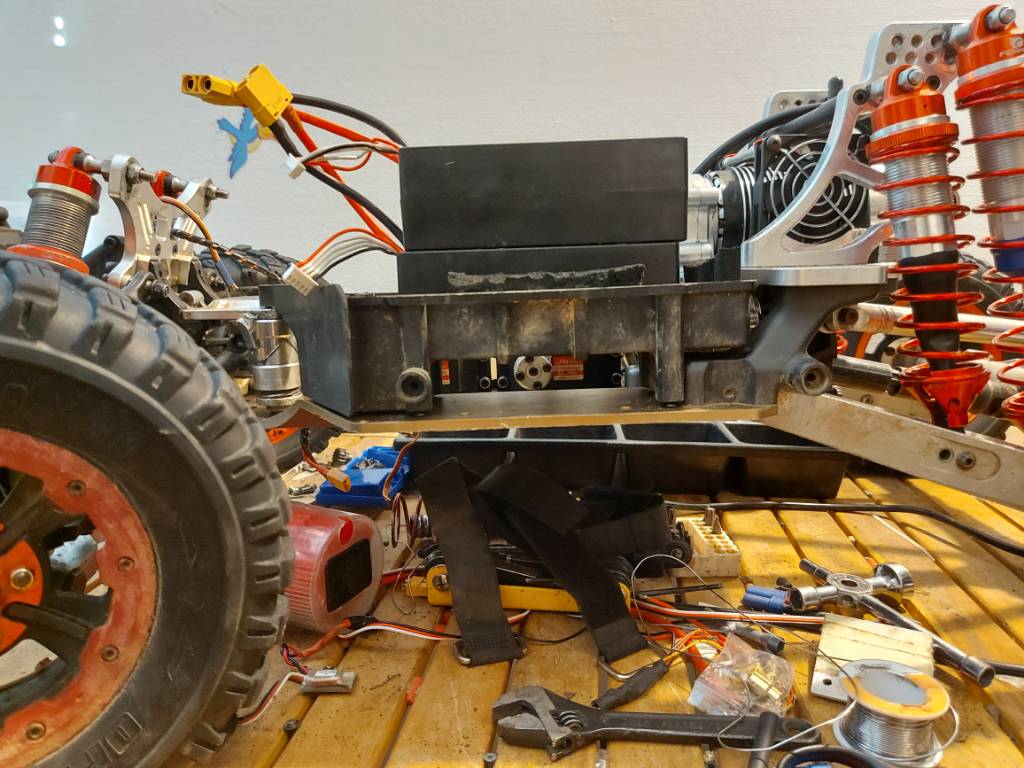

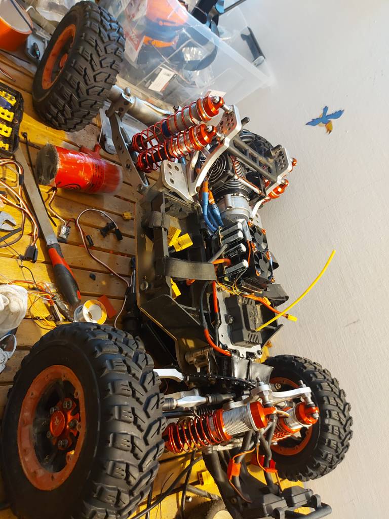

Dags för 2021 uppgradering nr 1.
Länge funderat på denna men nu gjort slag i saken..
Orginal sitter batterierna Ganska högt i bilen. Detta för att tillåta långa pack.
Med tanke på att det rör sig om över 3 kg så är det ju knappast bra för tyngdpunkten, oavsett om man kör trail eller bana.
Jag har nu moddat hållarna så batterierna är på chassit. Der är alltså 3-4 kg som hamnar 3 cm ner. Ända nackdelen är att jag låser in mig på att använda batterier kortare än 145mm vilket alla 4 och 6s accar jag använder är.
Bilderna är efter och och utgångsläget med exakt samma 7600mah batterier.
Skickat från min SM-A715F via Tapatalk
