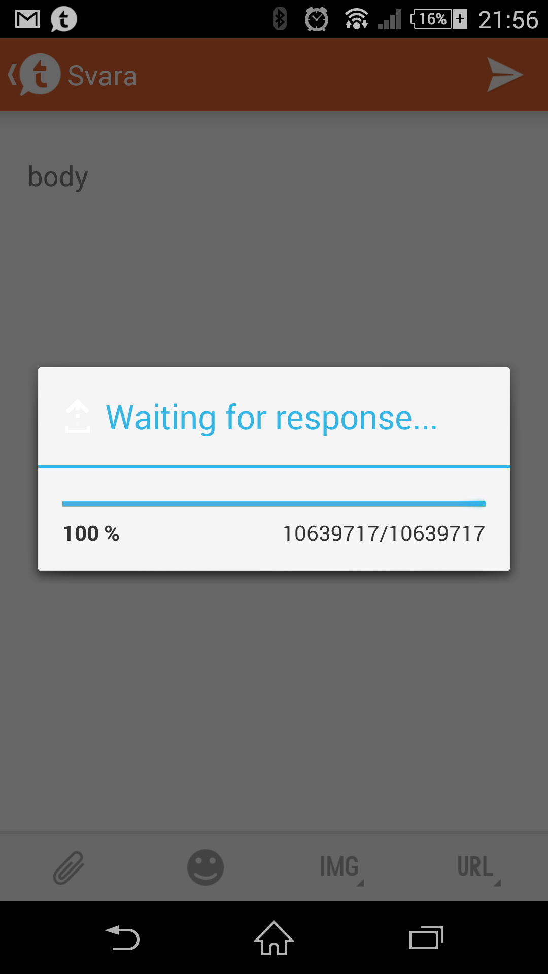

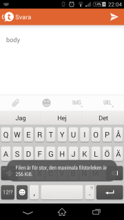

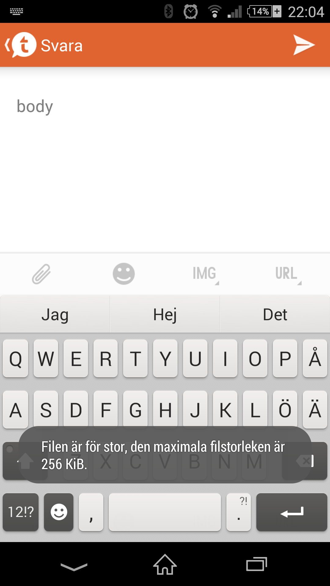

Jag kör med taptalk men jag har börjat få upp felmeddelande om att mina bilder är för stora.. Får inte överstiga 280kb typ :( funkade förut. Men inte nu :(

Post by dreamcore » 31 Oct 2014, 22:05
Så nu är det slut med felbilder. Men det är iaf så det ser ut för mig. Har rensat allt i appen och startat om och loggat ut och in. Inget hjälper :(
