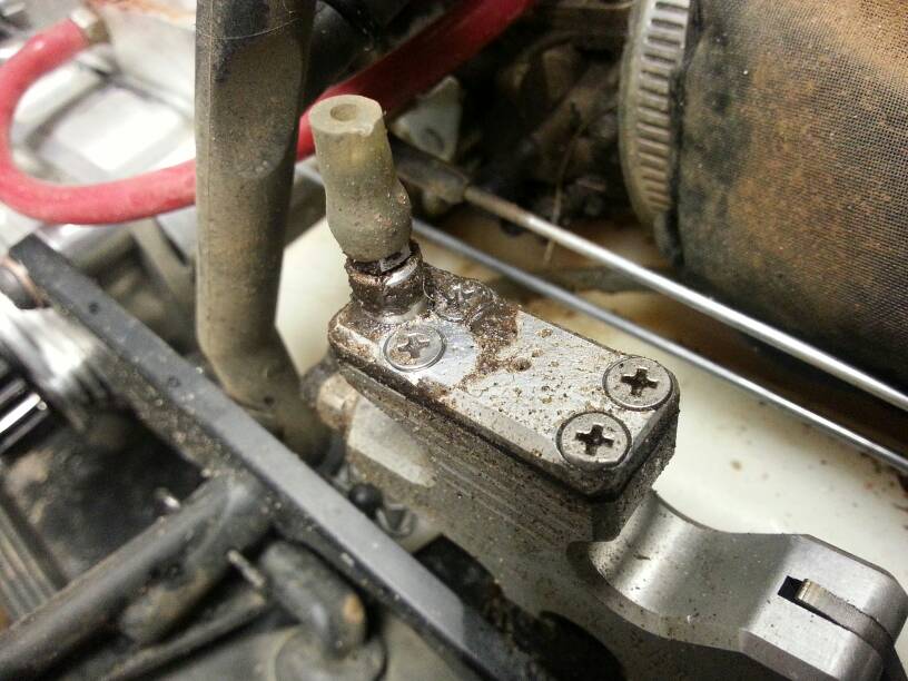

Ska byta bromsledningar och se om jag kan täta läckaget på huvudbromscylindern.

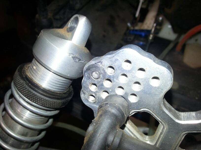

Sen ska jag ju också kika på skruven i det främre stötdämparornet som gick av senast....
Post by Dave » 24 Jan 2014, 23:14
Kan konstatera att dämparna behöver renoveras och att det inte går att byta o-ringar i tätningarna, eftersom det är riktiga packboxar. Blir till att beställa lite reservdelar!
Skruven i dämpartornet gick enkelt att får ur, men när jag skulle skruva ihop det igen fick jag se att det tar i krysstaget till SC bumpern. Flyttade ner till nästa hål nedanför och flyttade ut den nedre kulleden till hålet längst ut istället.
Då kärvade givetvis dämparen när man drog åt skruven i tornet ordentligt.
Fick slipa av distansen och forma om den lite så gick det bra sen.
Har ju inte skruvat alls med dessa dämpare innan, och började med att skruva av hatten.
Tömde den på olja och såg att det sitter 4-håls ventiler i dem original.
Hylsan med kolvtätningen sitter likadant som på HPI och går att skruva ur så man får loss hela kolvstången.
Konstruktionen är likadan även med ventilen som sitter med en M4 mutter.
Dessvärre är hylsorna i plast och går inte att renovera.
Det sitter en packbox i en speciell hylsa pressad i plasthylsan och den är inte utbytbar.
Post by Lusse » 24 Jan 2014, 23:23
Är det dom här du mena som inte går att renovera. http://www.innovative-rc.com/shock-bott ... 52af412b23
Post by Dave » 24 Jan 2014, 23:32
Japp.
Man får byta hela skiten....

Post by S 500 R » 25 Jan 2014, 10:35
Har kört sönder någon då?
Post by Dave » 25 Jan 2014, 10:38
S 500 R wrote:Har kört sönder någon då?
Ja dom är ganska slitna allihop, men bara en som läcker.
