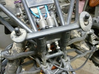

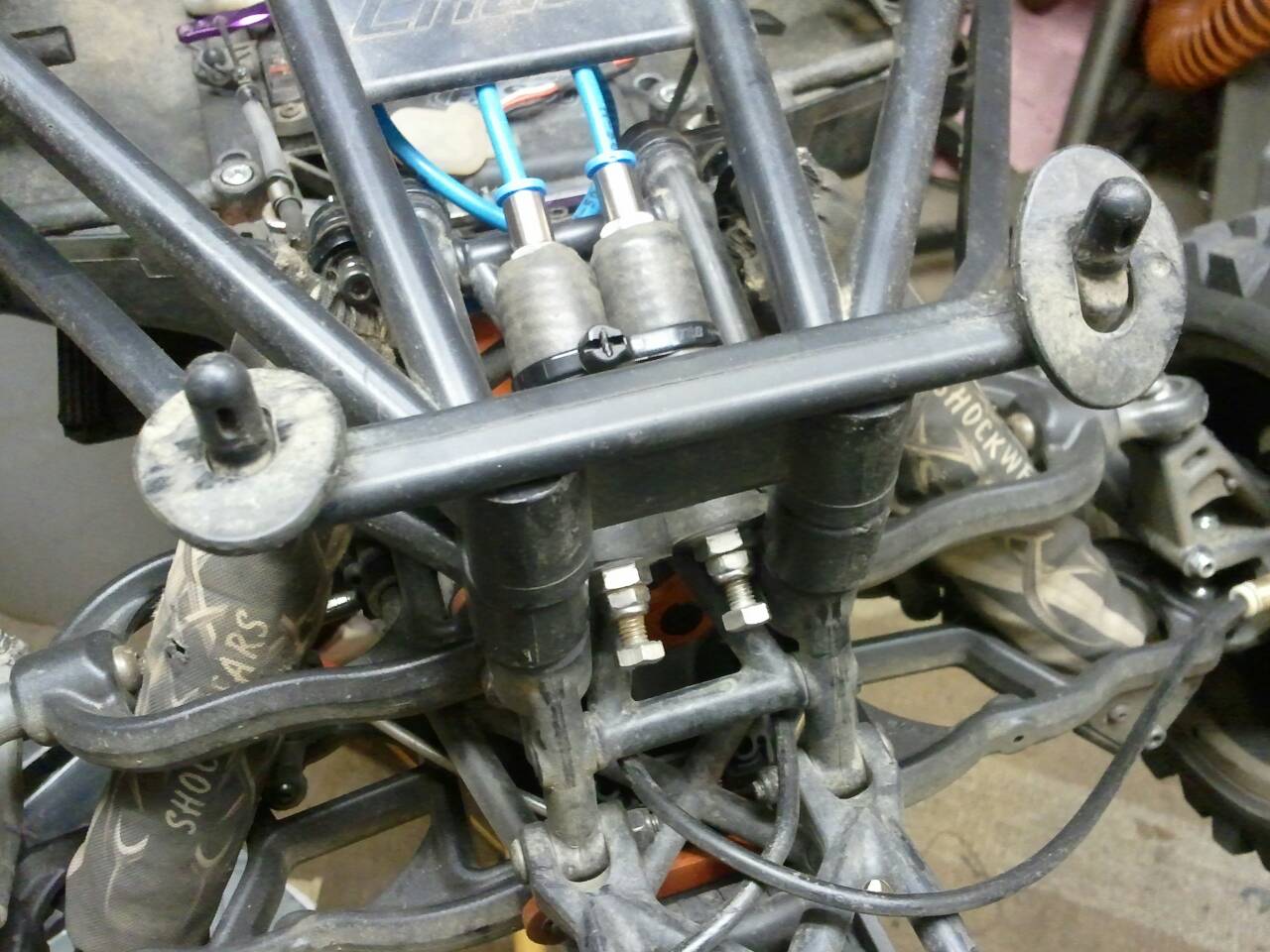

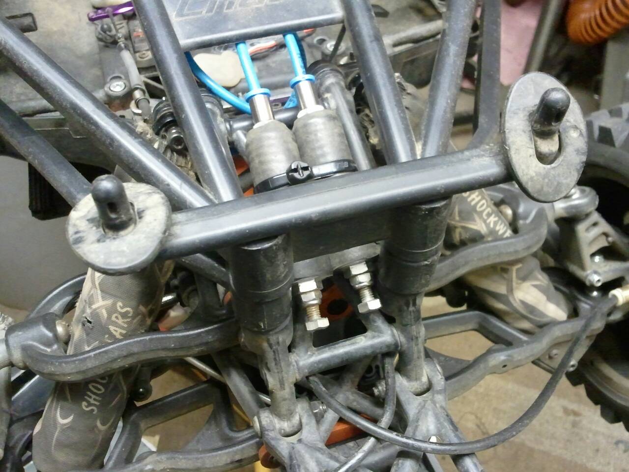

Anslutningarna på rezzarna bytte jag på dämparna bak, men lät bli dem i fram för att de höll tätt.....tills nu när jag började ändra på dem....
Blev till att riva ner dem, göra samma modd som bak, och skruva ihop skiten igen.
Hoppas det funkar lika bra som det gjort i bak hittills !

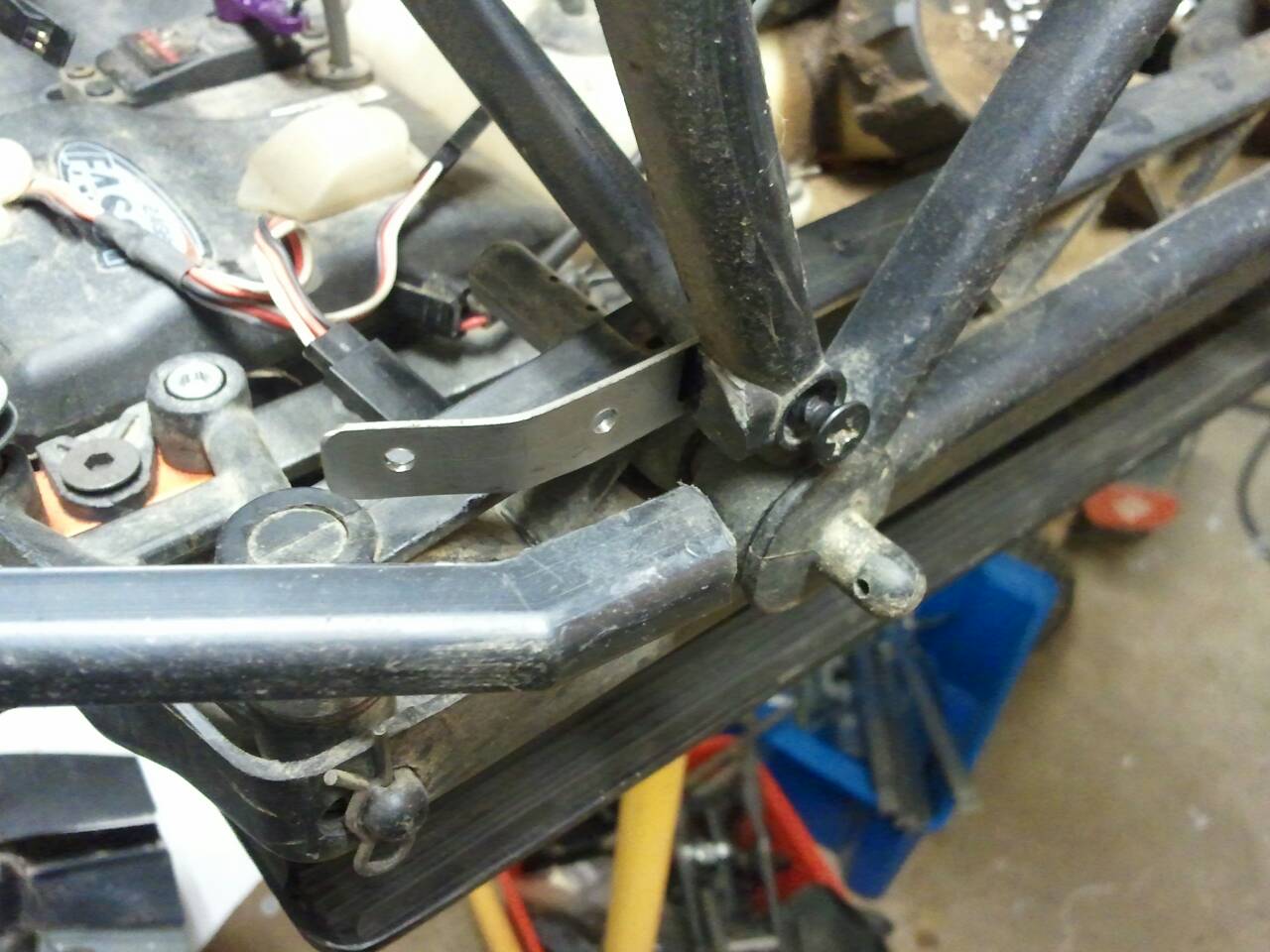

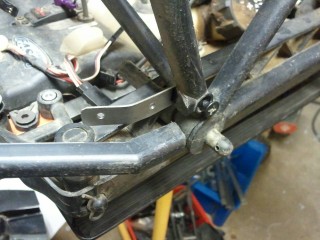

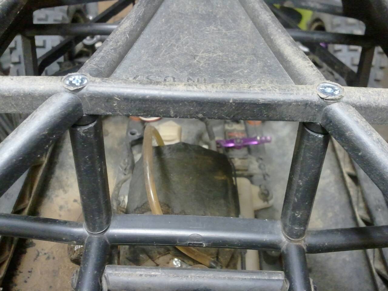

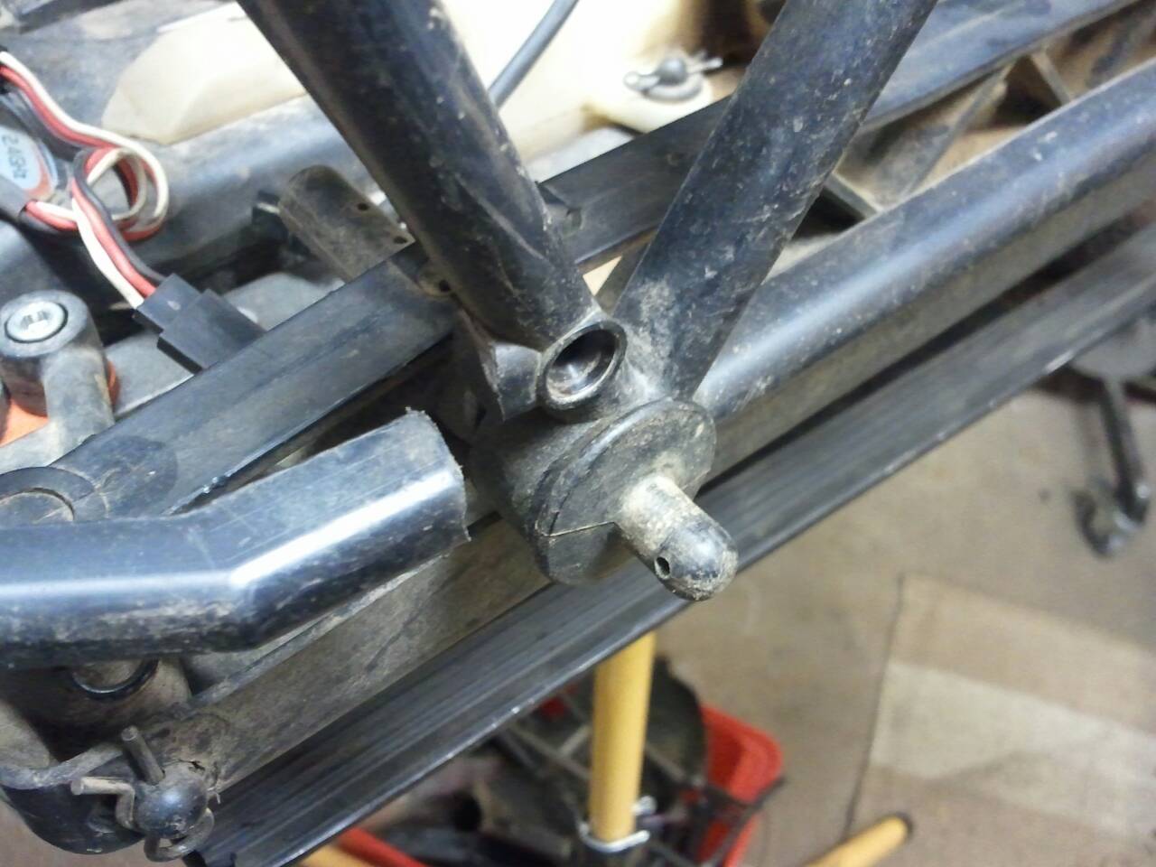

Den var i behov av lite ompyssling då en sidobalk gått av och de två skruvarna till bakre krysstaget gått av uppe mot taket.
Lite bilder !
Posts: 11715
Re: Sv: 5T Silverpilen
Post by Dave » 04 Oct 2012, 22:17

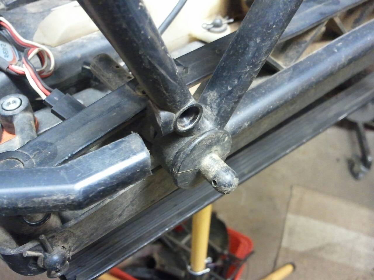

Eftersom skruvarna gått av nere i plasten blev det till att kapa 3mm och skruva ur dem med en tång.
Bytte de klena skruvarna mot M4 istället och la en distans mellan för att kompensera det jag kapade bort.
Tillverkade en rostfri plåtbit till förstärkning för att reparera sidobalken.
Om det håller vetetusan men det ger sig....

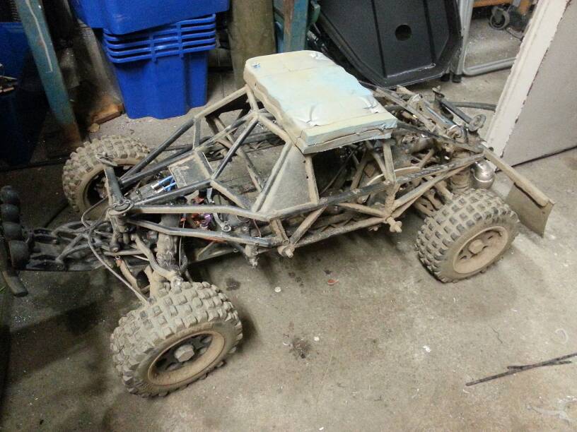

Snor några bilder från Pastorn på hur bilen ser ut nu !

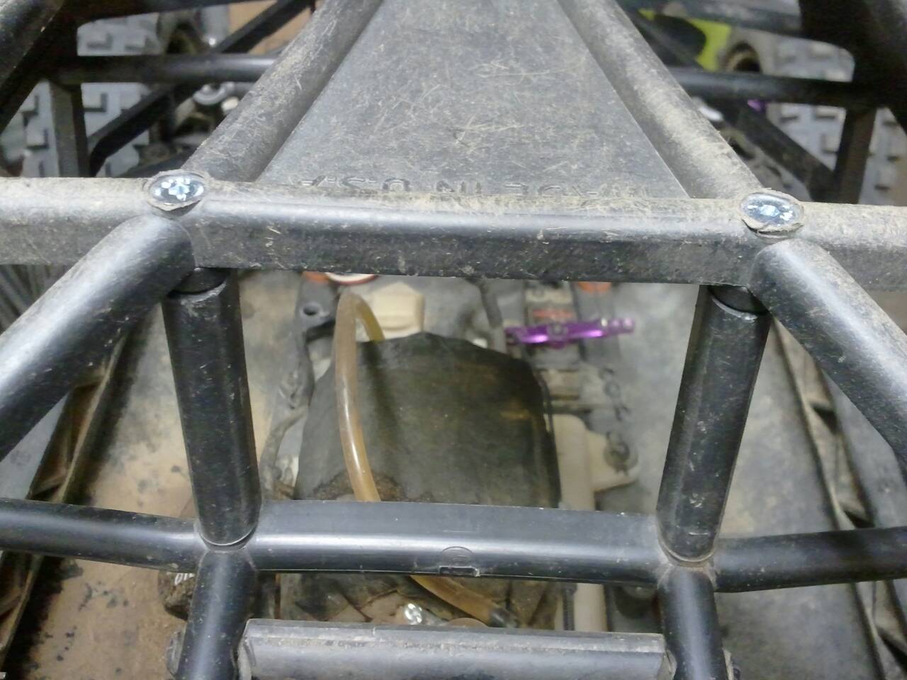

Fyllt ut med en hårdare och tjockare form av liggunderlag mot taket på Bubblan.
Och med kaross....
Stänkplättarna funkade riktigt fint !

Dave wrote:Fyllt ut med en hårdare och tjockare form av liggunderlag mot taket på Bubblan.
Något sådant måste jag också ordna, har tänkt göra det länge men aldrig blivit av. MT-karossen har prövat ödet mer än en gång nu dock så känns som det är dags snarast. Behöver dock säkert tre gånger den tjockleken för att fylla ut mellan kaross och rollcage. Tog du bara ett gammalt liggunderlagg och klippte till?
Posts: 11715
Re: 5T Silverpilen
Post by Dave » 13 Oct 2012, 07:27
Itasha wrote: Något sådant måste jag också ordna, har tänkt göra det länge men aldrig blivit av. MT-karossen har prövat ödet mer än en gång nu dock så känns som det är dags snarast. Behöver dock säkert tre gånger den tjockleken för att fylla ut mellan kaross och rollcage. Tog du bara ett gammalt liggunderlagg och klippte till?
Det är samma sorts skumplast som i liggunderlag, men detta är en tjockare variant som egentligen är ett knäskydd för trädgårdsarbete eller liknande. Ser ut lite som ett långt skärbräde som man flyttar med sig......
Minns inte var jag köpte dem, men de finns nog lite överallt !

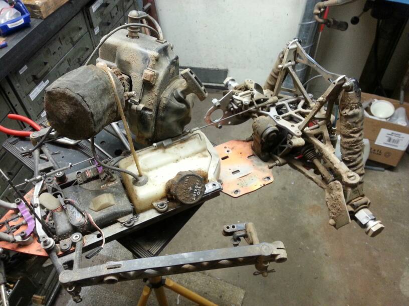

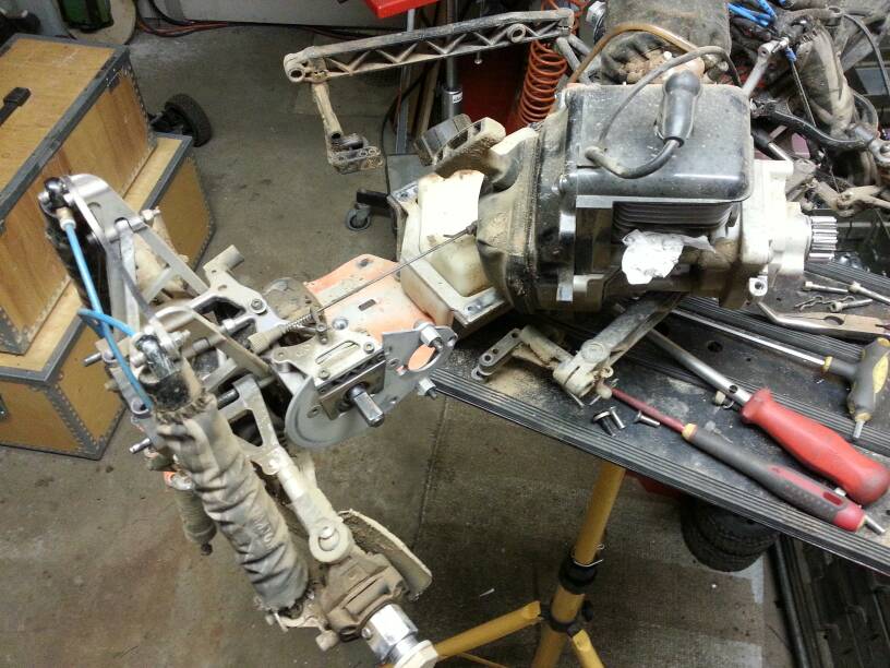

Jaha.....tänkte byta vevhus på denna pjäs innan träffen i Sandhem, men nu när man kollar lite närmare är den verkligen sliten...
Hubbarna bak är tokslut, diffen glappar.....eller ja.....ALLT glappar.....
