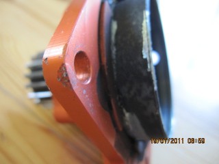

Jaha, så var det dags igen. Har fått nytt från schyssta TR men undrar ändå vad som kan vara orsaken :hmm:
Som ni ser har ytskiktet "skalats" av. Ett ordentligt spel i klocka och lager gör att klockan "wobblar" vid rotation. Plastbackarna på kopplingen var till hälften svarta. Både klocka och lager var helt nytt sedan sista bekymmret (ni som kommer ihåg). Bara gått ett par tankar!

Jag tror att det där är inget att oroa sig för . Det är värmen som gör att det blir så. Men vad har du för koppling?

om den "wobblar" när den roterar så kommer ju lagrena att ta slut ganska fort, det ska inte vara nåt spel i sidled

Det skal vara spel både i sid led och i lagret,för annars så växer matrealet så mycket att det tar död på lagrena.det viktiga är att ha en riktig koppling.

Lautern.... snurrade jag på pinjongen märkte man att klockan wobblade. Har nog blivit en jävla friktionsvärme som gjort att den flagnat. Och självklart har jag tappat i kraft. Bilen gick mkt bättre sist jag körde efter ha bytt klocka. Lagren hade inte pajat ännu.
