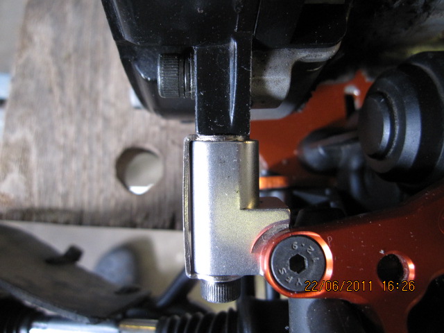

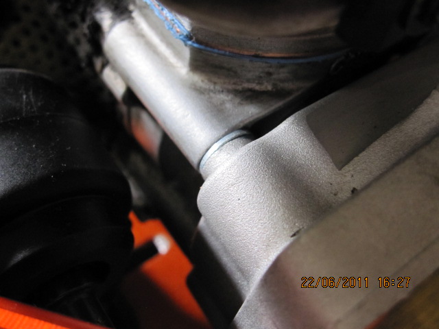

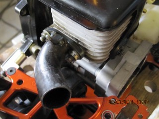

OK. Nu har jag lossat allt och monterat brickorna emellan. Sedan har jag spänt kopplingsjuset underifrån samt i motorfästet med dess bricka. Verkar lovande! Ansluter kopplingshuset tätt bakom nu??? eller kommer det komma in skit....
motorfäste
brickor
på plats
Baja 5T OBR 30,5 VRC BigBore
Baja 5T G320 Dominator
3PM-X

:hmm: Brickor där menade inte jag gick det inte annars???
Re: För tight spur/pinjong
Post by Lusse » 22 Jun 2011, 17:52
Bakom kopplings huset skall inga brickor vara.Är det ett cy-kopplings hus? Och(om jag inte tar helt fel)stål brickan på sidan skall inte användas på alu fästet,det är bara till för plast fästet.

Utan brickan till m-fästet bottnar skruven och spänner därför inte åt. Det måste ju betyda att det är meningen att använda sig av brickan. Och bara med brickan är fästet lika original (bygger lika i mm).
Så brickorna bakom kopplingshuset ska definitivt bort säger ni!?

jag har inga brickor bakom mitt kopplingshus

Fan det blir inte bra hur jag än gör... Undrar om det inte TR-tranny som drar in DDM kopplingshållaren för mycket. Får nog prova en gång med annat hus eller tranny.

Jag tror hela problemet sitter i kopplingskåpan och i fläktkåpan......Cy och Zen har lite olika mått på hålen där....
Antingen passar det 100% eller inte alls.
Behöver du tvinga ihop prylarna är antingen kopplingskåpan eller fläktkåpan fel.....
