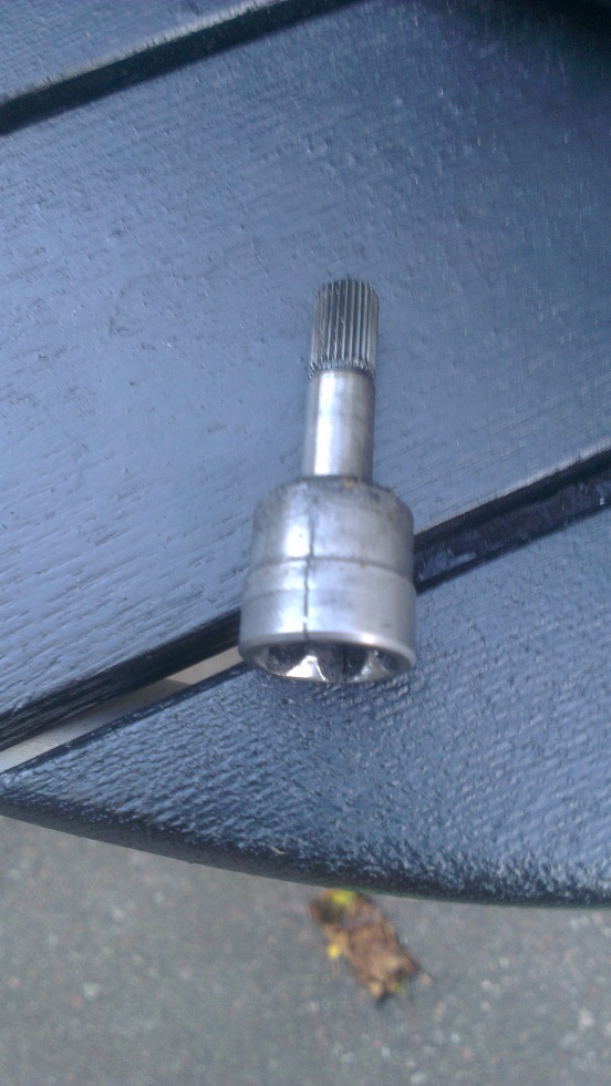

det är den hylsan som kommer ut från diffen! kan lägga upp en bild , har du lust att skriva ett pris vad du vill ha för prytlarna samt när du skulle kunna ha tid för en affär :D

Retrilainen wrote:det är den hylsan som kommer ut från diffen! kan lägga upp en bild , har du lust att skriva ett pris vad du vill ha för prytlarna samt när du skulle kunna ha tid för en affär :D
man ser även sprickan på bilden ,, lika sprucken på båda sidor!

Vi kan testa att svetsa den om du vill... :thumbsup:
Bör hålla länge om vi värme behandlar den efter ..

Retrilainen wrote:jag har äntligen hittat felet =/ skit oxå =/ men felet va iaf på högersidan den "drivknuten/hylsan" som går till drivaxeln va sprucken på båda sidorna samt saknades det en kula =/ jag har nog blivit lurad på affären eftersom han sa att han skulle sätta dit drivaxeln igen eftersom den lossnat! , aja skönt iaf att jag hittade det men vart hittar jag en sån ny "hylsa" samt kulor till själva "knuten" / Petri

javisst! jag kan vilken dag i veckan som helst förutom just måndag =/ ,,, men grannen ska iaf ta med "hylsan" till sitt jobb imorrn och försöka tig svetsa den :) , men du hade eventuellt lite delar jag va intresserad av typ kulorna till leden där och säkert nånting annat :) men hojta till vilken kväll du kan . jobbar till 5 varje dag så efter 5 tiden funkar juh för mig!

Nu har jag fått tillbaka diffaxeln svetsad å fin :) saknar dock 2 kulor till den för monteringen , sen borde bilen rulla igen , försökte leta runt lite men hittade inte vart man kan beställa sådana , tips välkomnas ,
