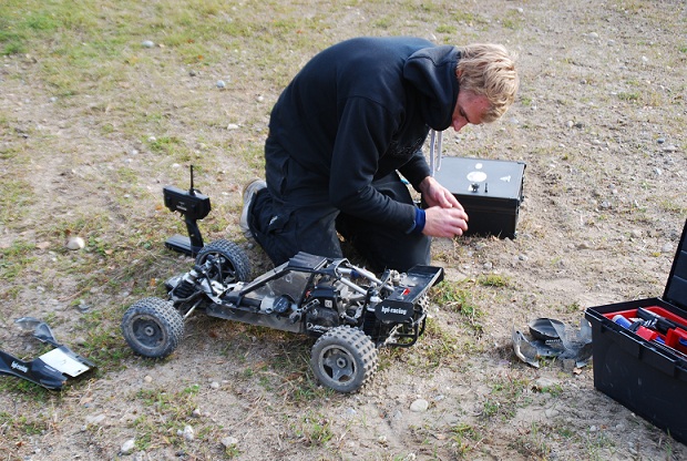

Danne mekar koppling
Re: Söndag´s Bash i Hallsberg 20101003
Post by Robban » 03 Oct 2010, 15:39
Efter bara 15-20 minuters körning så va det konstant drivning på Waqr´s 5B. Misstänkte kopplingsfjädern. Rev isär och mkt riktigt så hade den gått av. Böt ut den och skruva ihop. När vi skulle dit med bromsarna hade ena pinnen som håller klotsarna försvunnit?! Vi såg ut som 3 arkeologer som hittat en försvunnen stad när vi stog med näsan i backen och leta efter pinnen.. Vi fick ihop det tillslut.
Vart lite mer haverier.
En bärarm för johnny och en stötdämpare sprang läck på min. Den skruva upp sej i toppen?! Så oljan rann ur.
Summa sumarum en riktigt bra dag. Vart en hel del filmande med waqr´s filmkamera så det kommer film sen när han redigerat :thumbsup:
Post by S 500 R » 03 Oct 2010, 15:41
Robban wrote:Efter bara 15-20 minuters körning så va det konstant drivning på Waqr´s 5B. Misstänkte kopplingsfjädern. Rev isär och mkt riktigt så hade den gått av. Böt ut den och skruva ihop. När vi skulle dit med bromsarna hade ena pinnen som håller klotsarna försvunnit?! Vi såg ut som 3 arkeologer som hittat en försvunnen stad när vi stog med näsan i backen och leta efter pinnen.. Vi fick ihop det tillslut.
Detta hade hännt mig med märkte vi nu när vi renoverade mina. Dom hade skruvat på den snett.
