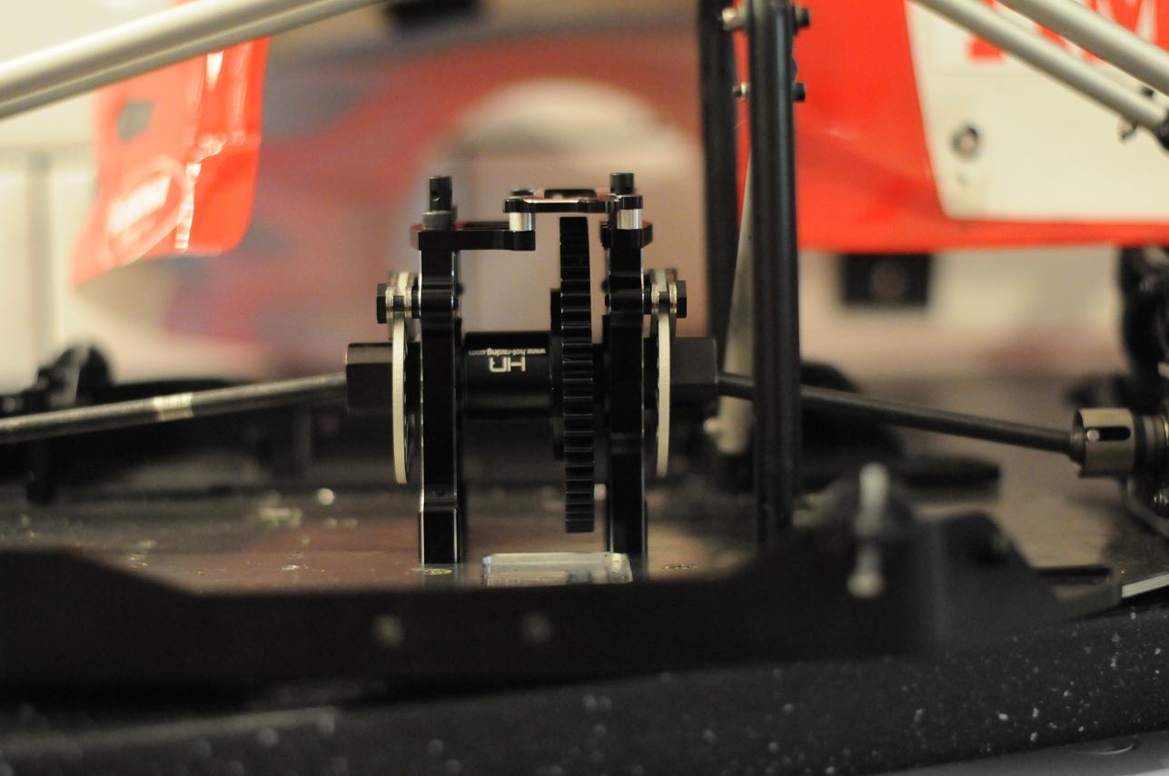

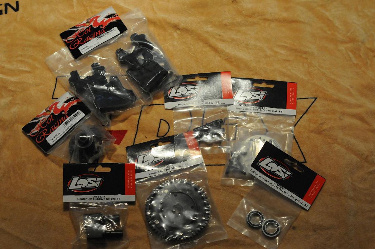

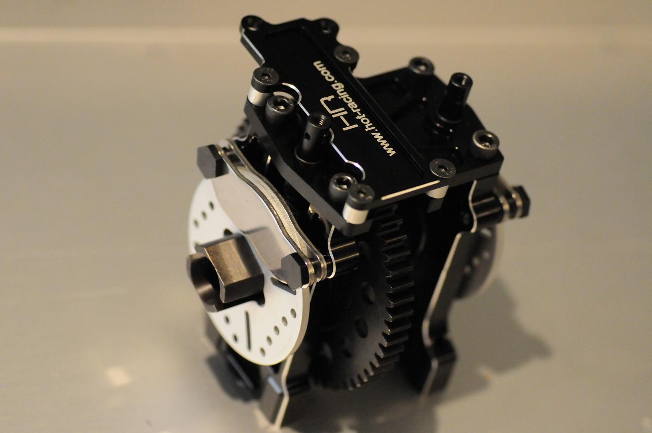

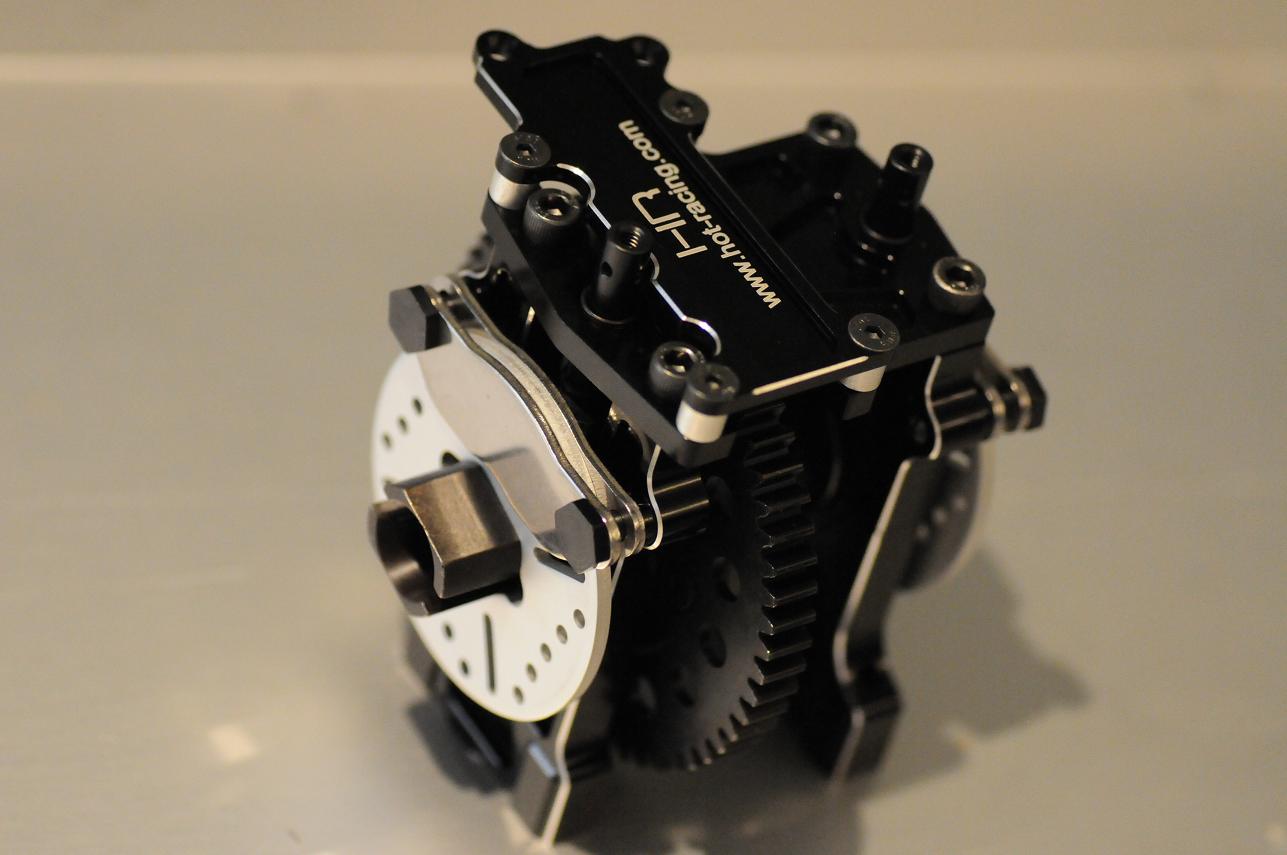

Hej, har en MCD X4 som jag har funderat på att el-konvertera ett bra tag men nu har jag kommit igång.
Köpte som sagt en beg MCD X4 som utgångobjekt.
Beställde en Lusi 5ive T centerdiff från "Freeprawn Racing". Gavlarna till diffen samt "spolen" är från "Hot Racing", resten är Lusi Orginal delar.
Skruvade ihop delarna o började att måtta in det i bilen o det passade bättre än jag vågat hoppas på, trodde att jag skulle vara tvungen att tillverka kardanstänger, men det går att använda MCD´ns orginal OM man gör ett stopp på Lusins drivkoppar så att kardanen inte kan röra sig så mycket fram o tillbaka, typ bottna i orginalkoppen (räknar med ca 4mm i varje kopp)
Sen så vill jag få rakare linje för kardanerna, där kommer jag att fräsa ner gavlarna ca 10 mm och ta upp ett hål i golvet för drevet, drevet skall helst inte hamna under bottenplattan, men om det handlar om någon mm så kan man ju göra en hasplåt utan att tappa mycket markfrigång.
Kommer att montera motorn på v-sida bakom diffen, tror att det kan bli bra utgångsläge för att balansera vikten med batterier när det börjar att bli klart.
skickar mer bilder i nästa inlägg.

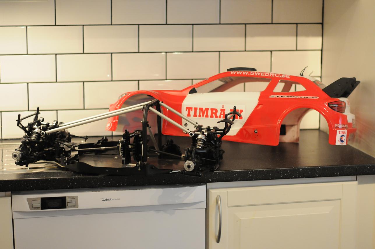

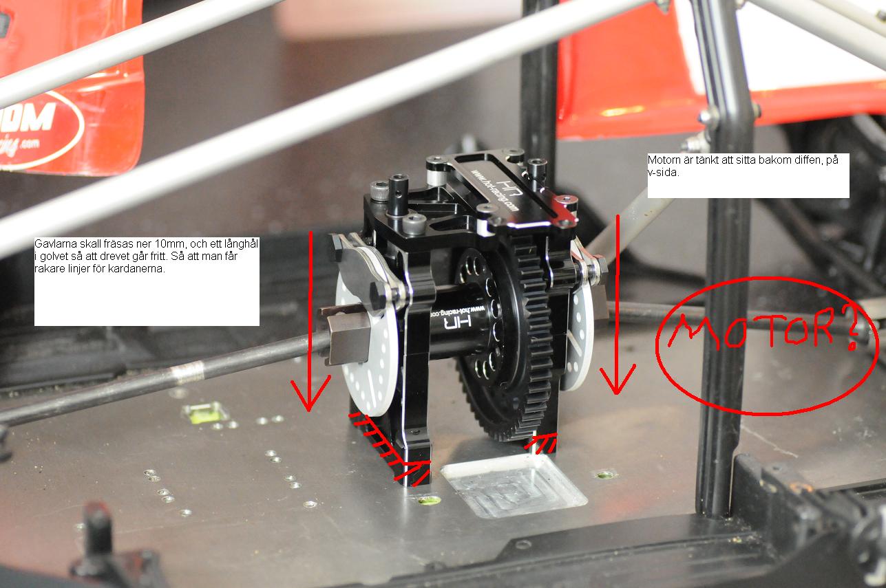

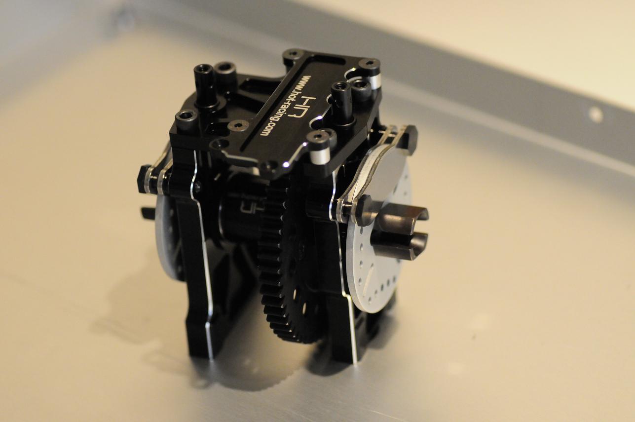

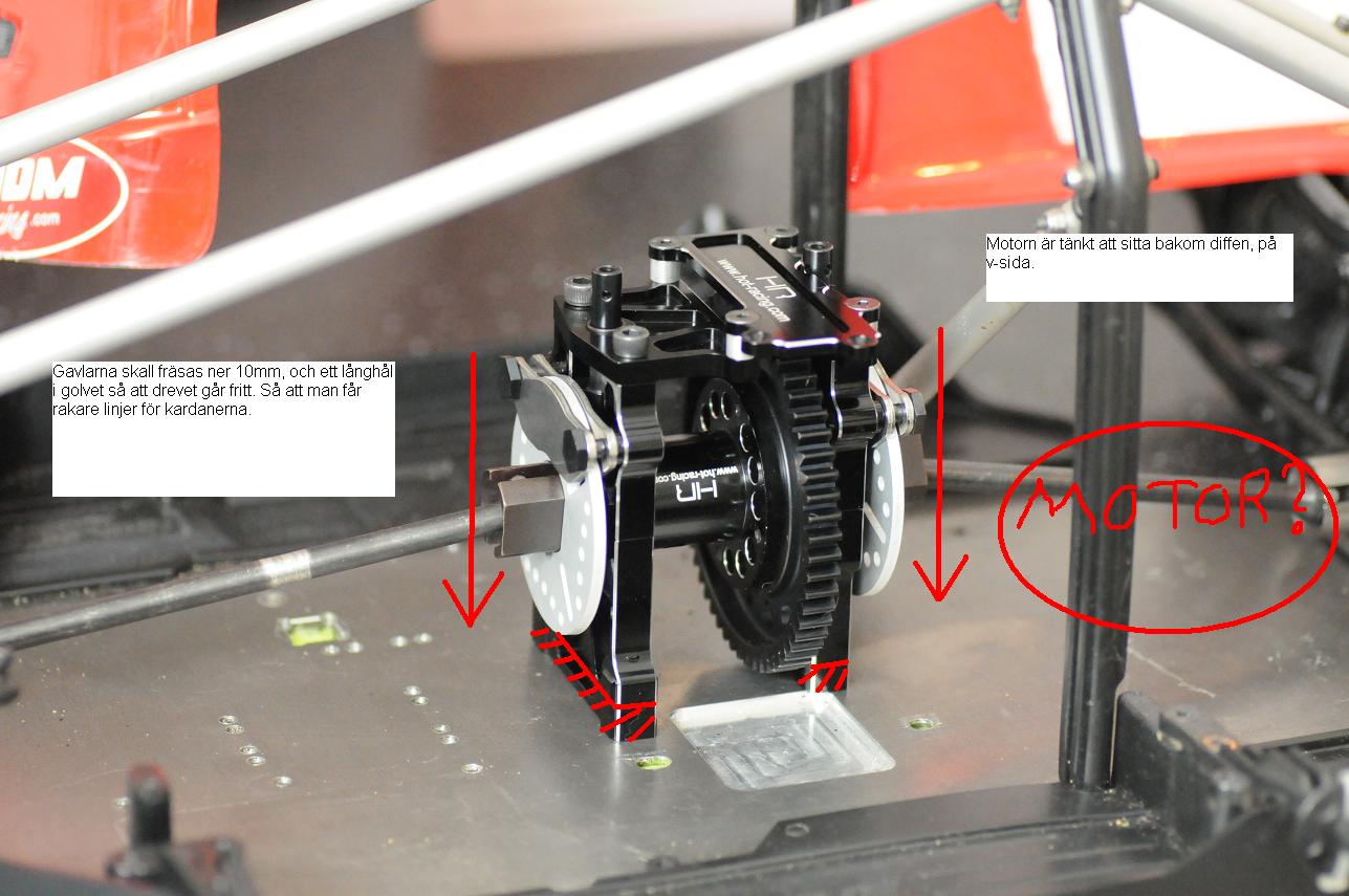

Hej, här kommer det några fler bilder.
På bilden ser ni tanken med att fräsa ner gavlarna, o ett hål i golvet så att drevet hamnar så långt ner som möjligt, då blir det lite snällare vinklar för knutarna.

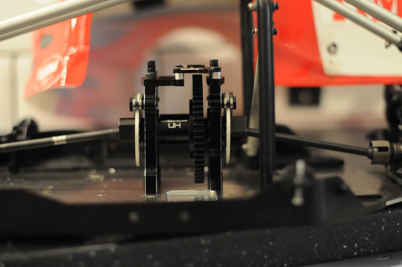

På bilden från sidan ser ni nuvarande vinkeln på kardanstängerna, blir ju aningen bättre om man får ner den ca10mm.

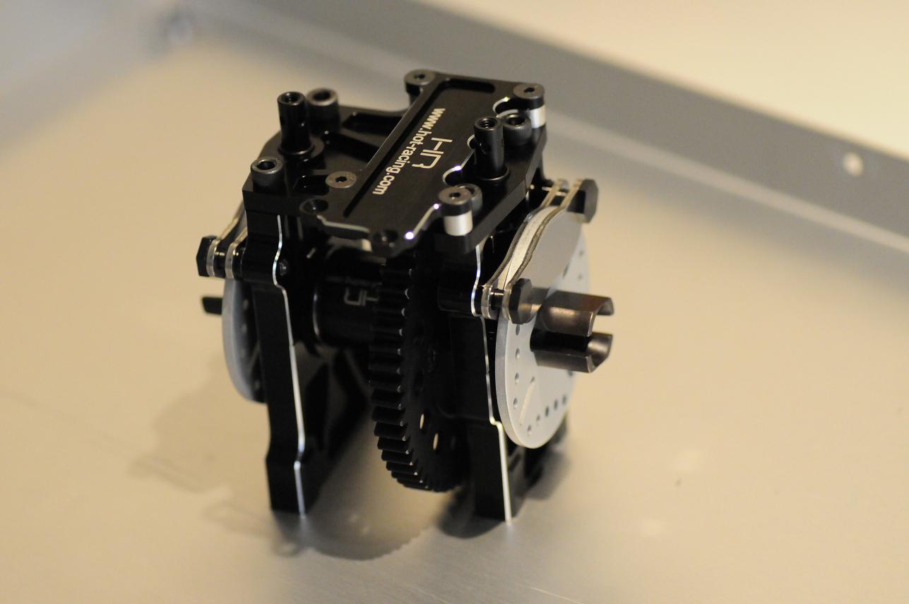

På sista bilden så ser ni ju karossen, o den har ju varit med tidigare på forumet.....
Nu står ju fräsning av gavlar/bygga om drivkoppar på tur så att det blir klart o förhoppningsvis bra.

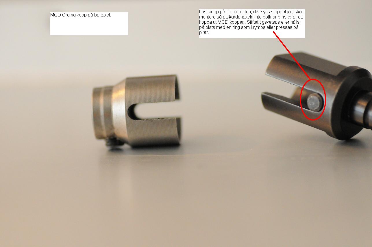

Så här tänkte jag lösa problemet med att kardanaxlarna bottnar i Lusins drivkoppar. Ett 5mm stift som antingen tigsvetsas dit eller om man tillverkar en hylsa som krymps/pressas på plats o håller fast stiftet.
Med stiftet på plats så kommer kardanerna att ligga bra i diffen o fram/bakaxel.

Det ska nog räcka med en bit gummislang inne i koppen som stopp där. Ett mjukt stopp är bättre ifall drivaxeln bottnar vid någon krash när chassit flexar och böjer sig.Lasse Karlsson wrote:Så här tänkte jag lösa problemet med att kardanaxlarna bottnar i Lusins drivkoppar. Ett 5mm stift som antingen tigsvetsas dit eller om man tillverkar en hylsa som krymps/pressas på plats o håller fast stiftet.

Smart tänkt med gummislang, det kommer jag att testa:)

Jag kör med oringar i mina drivkoppar funkar skitbraLasse Karlsson wrote:Rallyfinnen wrote:Det ska nog räcka med en bit gummislang inne i koppen som stopp där. Ett mjukt stopp är bättre ifall drivaxeln bottnar vid någon krash när chassit flexar och böjer sig.Lasse Karlsson wrote:Så här tänkte jag lösa problemet med att kardanaxlarna bottnar i Lusins drivkoppar. Ett 5mm stift som antingen tigsvetsas dit eller om man tillverkar en hylsa som krymps/pressas på plats o håller fast stiftet.

Hej Drbase, har du några mått på o-ringarna du använder?

Jag tror det är 3x12mm jag använder till hurraxen

Tackar, då vet jag vad man ska utgå från!drbase wrote:Jag tror det är 3x12mm jag använder till hurraxen
