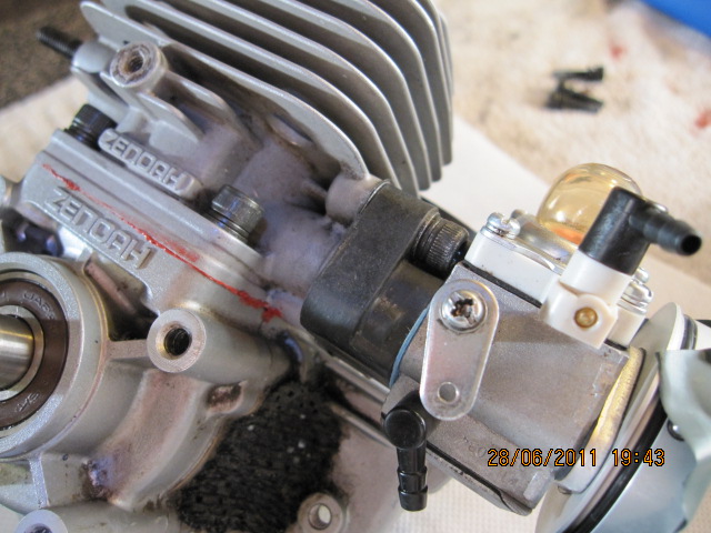

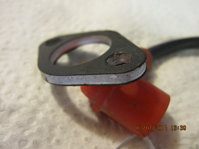

1. De här "stackade" packningarna mellan luftfilterhållare och förgasare. Har sådana till både uni filtret samt blurs. De är en aludistans med svart packning på var sida. Använder man dessa räcker inte de långa genomgående skruvarna. Med enbart den tunna som kommer original och brun manifold når de precis och mkt knappt. Vad är vitsen med dessa? De blir ju trängre till "bränsle-uppgången"...

1)gcbossen wrote:Nu när jag sätter ihop ett antal motorer har jag stött på några mindre problem:

Her trenger jag mer info på "norsk"...min svenska/och google ville inte samarbeide..
Och hva mener du med at det er forskjellige til UNI-filter och BLUR??

Det är denna jag menar:
Ger den bättre effekt i motorn??? Om inte, varför används den?
Om jag monterar utan får jag bra med utrymme och skruvarna är långa nog: En anna fråga EGON:
Jag märker INGEN skillnad vid nålning av H-skruven. Från original = 1h 40m Jag provar inom +10m... ingen skillnad!
Jag kör med G290RC + WT-990. Är den så lättnålad att ingen nålning behövs???

Oh, den ja........
Nope, dette er en stock Zenoah-pakning....ingen effekt økning alls......inte holder den tett heller, kast skiten..
