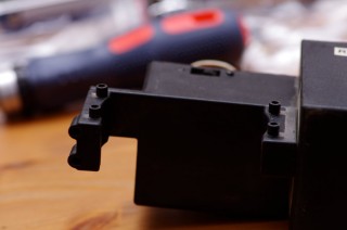

slipa dremla, eller såga bort dom två övre plasthöjjerna
Sedan skruva fast servosen i dom två nedre hålen.
Borra sedan extra hål för dom två andra skruvarna. (träskruv eller plastskruv.)

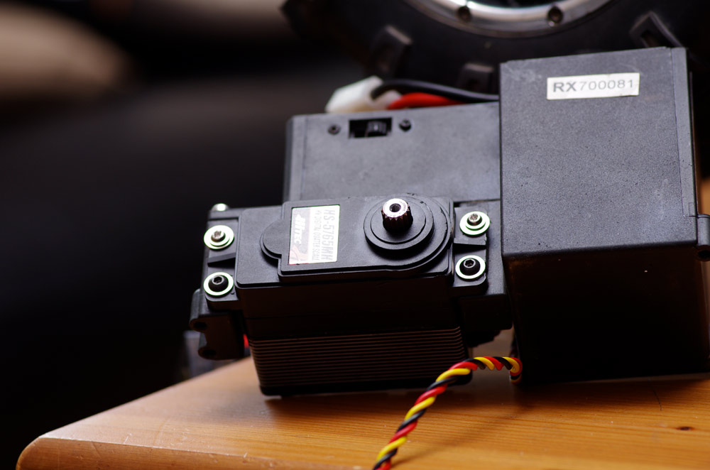

Sedan är det bara att skruva fast servosen.
Gör samma sak på andra sidan.

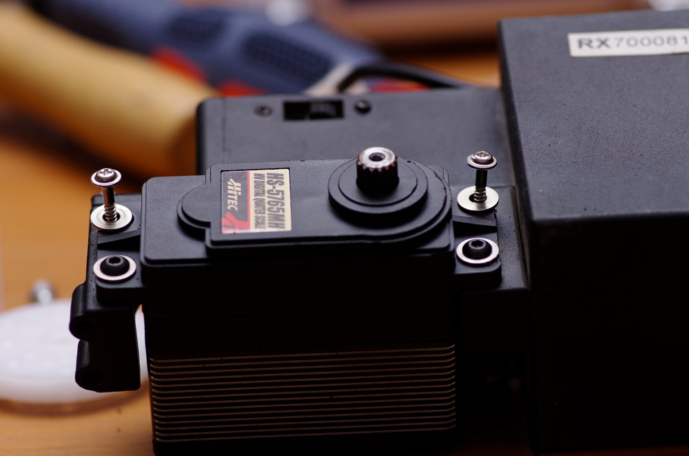

Re: Servos till Maverick
Post by purusam » 23 Jul 2012, 19:16
Borra ur den nya servoarmen så att den passar.
