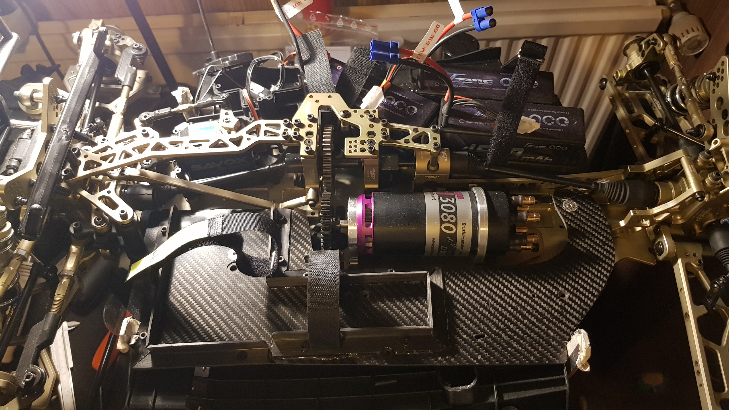

Här har jag gjort klart andra batteri/esc-hållaren. Monterar esc på sidan, så ska nog ha 2 gängstänger och en cf-platta mellan för att hålla kvar esc ordentligt, 2st m3 in i en alufläns känns för klent.
Annars så är det väll chassi, diff setup kvar och få bytt om till xs5-karossen för att se om 180mm hjul får plats..

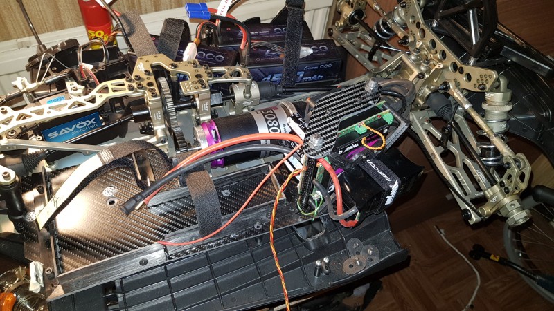

Nu sitter esc på plats med. M8 med ett lagom stort cf-rör om.

Något kilo kabel med. Blir nog en av de tyngre mcd-bilarna.
Men nu är nog det mesta klart. Nåsta steg blir att sätta sig in i hur escet funkar, gyro och alla andra inställningarna.
Det var inte så blodigt ändå, med 6 batterier.

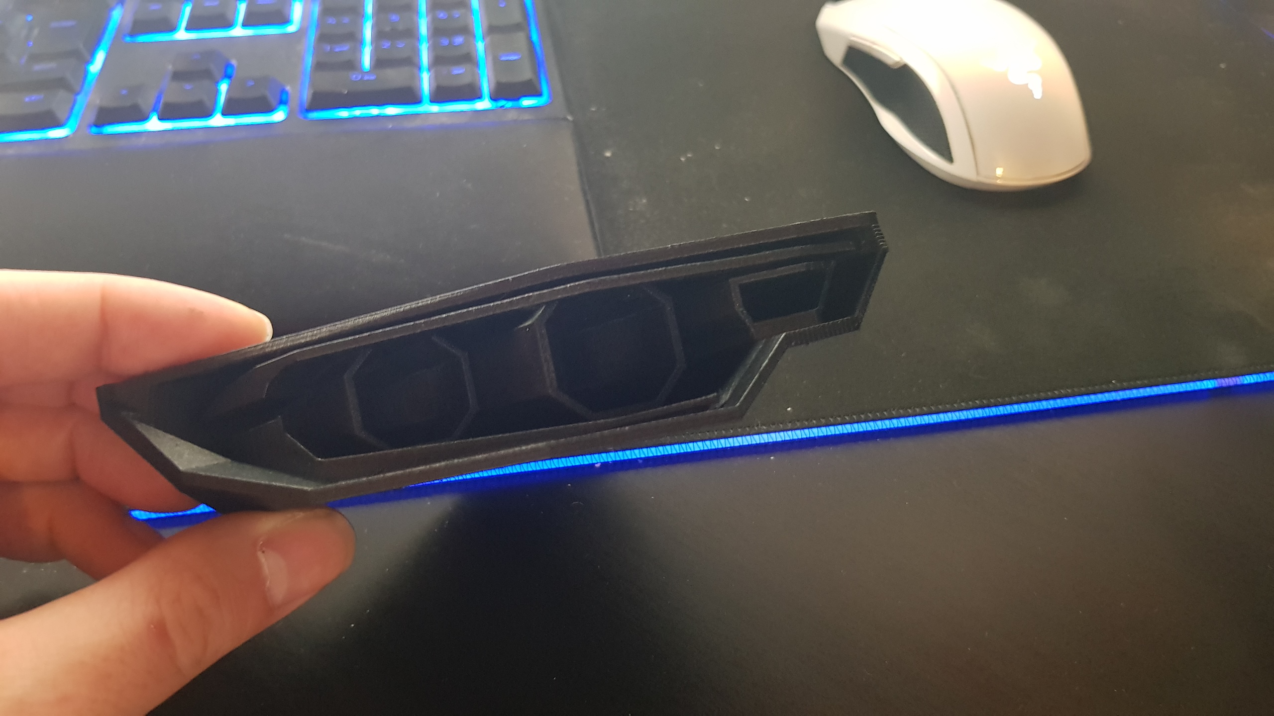

Får se om man lyckas gjuta epoxi i de tunna linjerna, är tänkt att likna ledlister och typ skylineringar, men de är kanske lite väl tunna.
Blir lite bearbetning efter den svarta linjen för att följa karossen, samt färdiga hål för diverse led's.
Försökte först smältlimma fast 5mm dioder i strålkastaren. Det blev bara kladd och svalnade för långsamt, så ritade upp dessa insatserna istället, klara för 10mm dioder. Blir förhoppningsvis bra.

Helt otroligt, alla 3 passade på första försöket. Bara att beställa led's och resistorer då. 8-)

Det är helt otroligt vad man kan göra med de där maskinerna.
Till och med skriva ut i luften så där över hålen.
Blir tyvärr inte riktigt kompis med den där vita plasten, fått en print med den som vart bra, resten har blivit fula. Tur den som blev bra klarade sig iaf, en 80 timmars print. :crazy:

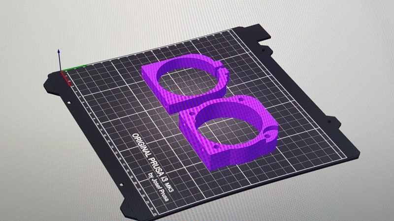

Sitter och försöker få till motorfäste i fusion 360. Har inte pillat så många timmar i det men har fått till prototyper som bör funka i mått och så. Dessa för 70mm motor (bara att ändra bakre klämman för 58/60mm), på original motorplatta men med motorn monterad lägre samt längre fram för att tillsammans med mcd's kryss få motoraxlen på rätt ställe för att köra standard 8mm pinjonger istället för mcd's fyrkantspinjonger. Samt att den ska gå att fästa i centerdiffplattan som original.
Blir till att prova att printa ut med cf-förstärkt filament när skrivaren är ledig.
