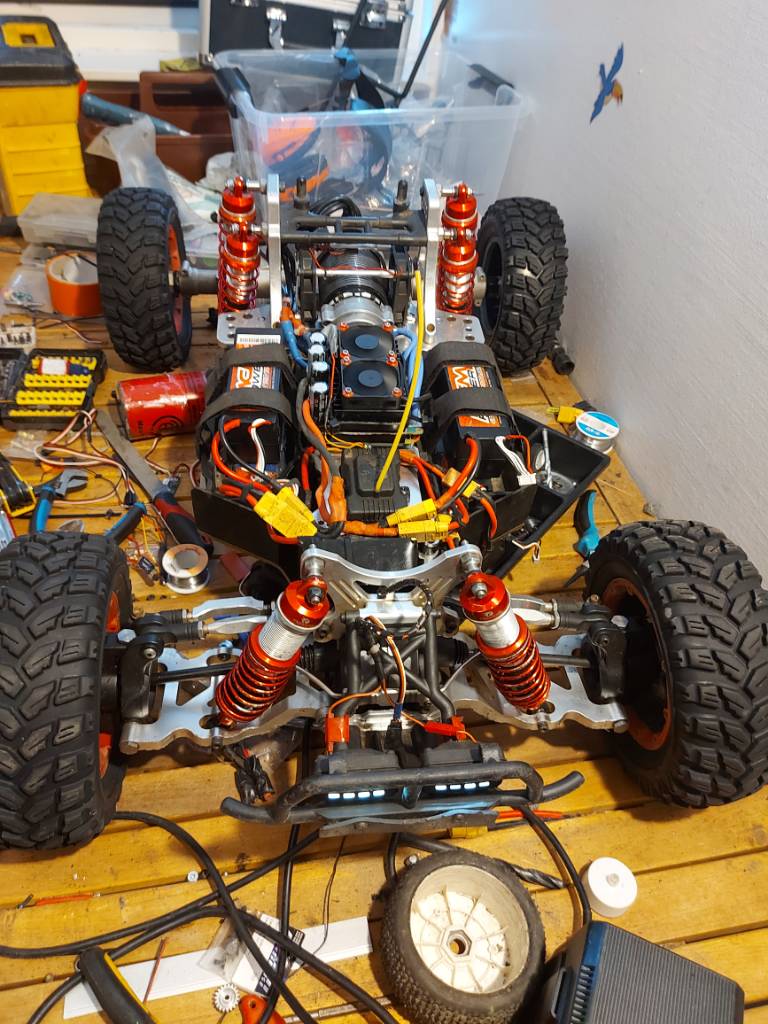

Dags för 2021 uppgradering nr 1.
Länge funderat på denna men nu gjort slag i saken..
Orginal sitter batterierna Ganska högt i bilen. Detta för att tillåta långa pack.
Med tanke på att det rör sig om över 3 kg så är det ju knappast bra för tyngdpunkten, oavsett om man kör trail eller bana.
Jag har nu moddat hållarna så batterierna är på chassit. Der är alltså 3-4 kg som hamnar 3 cm ner. Ända nackdelen är att jag låser in mig på att använda batterier kortare än 145mm vilket alla 4 och 6s accar jag använder är.
Bilderna är efter och och utgångsläget med exakt samma 7600mah batterier. Skickat från min SM-A715F via Tapatalk

Gissar att det fanns minst 10 km/h till i bilen som aldrig kännts så rapp!. Skickat från min SM-A715F via Tapatalk
Jag kunde därför inte hålla mig från att göra första testen redan idag. Jag ville särskilt veta hur mkt den ändrade drevningen och den fixade esc buggen(felaktig timing) gör på effekt och fart. Jag hade förväntat mig att den kanske skulle gå 90 istället för 82 som den gick tidigare. Men redan första repan gick den i 100 utan att vara nära maxvarv. Stabiliteten satte dock stopp vid strax över 100. Med 4 pizzor till däck och en kraftig torque twist vid gaspådrag är det riktigt hårigt att göra speedruns med detta höghuset. Det blev flera snurrningar och kontakt med snövallarna några gånger så jag gav upp efter att ha åkt 105 som mest. Det blev helt enkelt för farligt.
Intressant nog krängde den inget i snurrningarna, ett tecken på att tyngdpunkten är lägre.
Re: FID Dragon Hammer Voltz
2 år sedan jag skrev nåt i mina projekttrådar. Det har blivit mindre körning men har inte helt lagt ner. Ungar och 1/1 motorbåt som tagit tid... Men har 3 st 1/5 kvar. Voltzen är en av dem. Den gick b.la en hel del på en träff i somras i Sandhem. Man kan väl konstatera att LCG moddarna för batteri och esc funkat bra. Däremot har MGM esct börjat trilskas av och till. Klipper kraften och slår ifrån ibland av oklar anledning. Går absolut att köra med men det är ändå något av en glädjedödare när det händer. Lite i valet och kvalet om jag ska uppdatera bilen lite med nytt esc, motor ,nya servon och batteri, men det blir ju 5 siffriga belopp i så fall så därför har jag inte fått tummen ur ännu... Men kanske framöver.
Men när den går fint så är den spektakulär... Rastade den i snön förra helgen.
