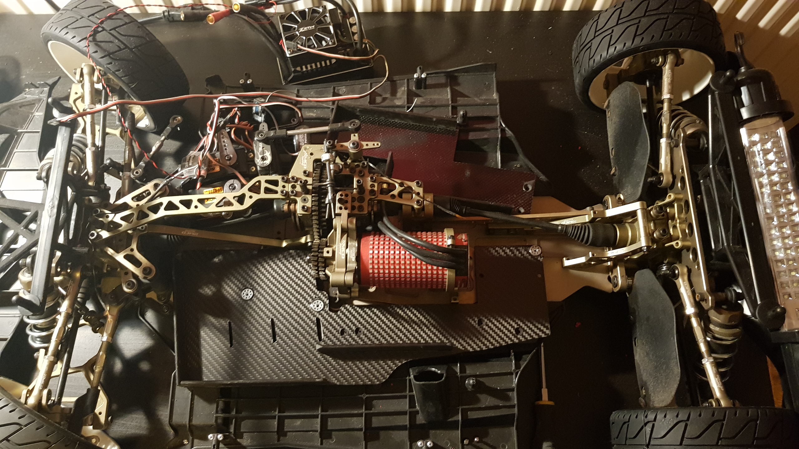

Re: betas xs5 max BL
Filar lite kolfiber för batteri och esc.
Så, färdiggissat.
Hade velat ha gjort det lite annorlunda men plattan var bara 400mm lång, hade gärna fått ha varit 450mm, samt stavarna som jag skruvat och limmat fast är bara 4mm tjocka, lite tight att borra och gänga m3, men det gick någerlunda iaf.
Ganska tight men batterierna sitter som berget redan utan straps. Men ska man hänga med Karl till 200mph så kommer det få göras om igen, får aldrig in en 35+t piniong där.
Kul att du testar nya layouter. Och snyggt med kolfiberplatta. Jag hade inte vågat ha batterierna så nära dreven dock.beta wrote:Känner mig ganska klar med batteri och esc-placeringen där.
När man ser bilden så är set ju också väldigt tydligt varför det långa chassit är nödvändigt för att få i tillräckligt med batterier.

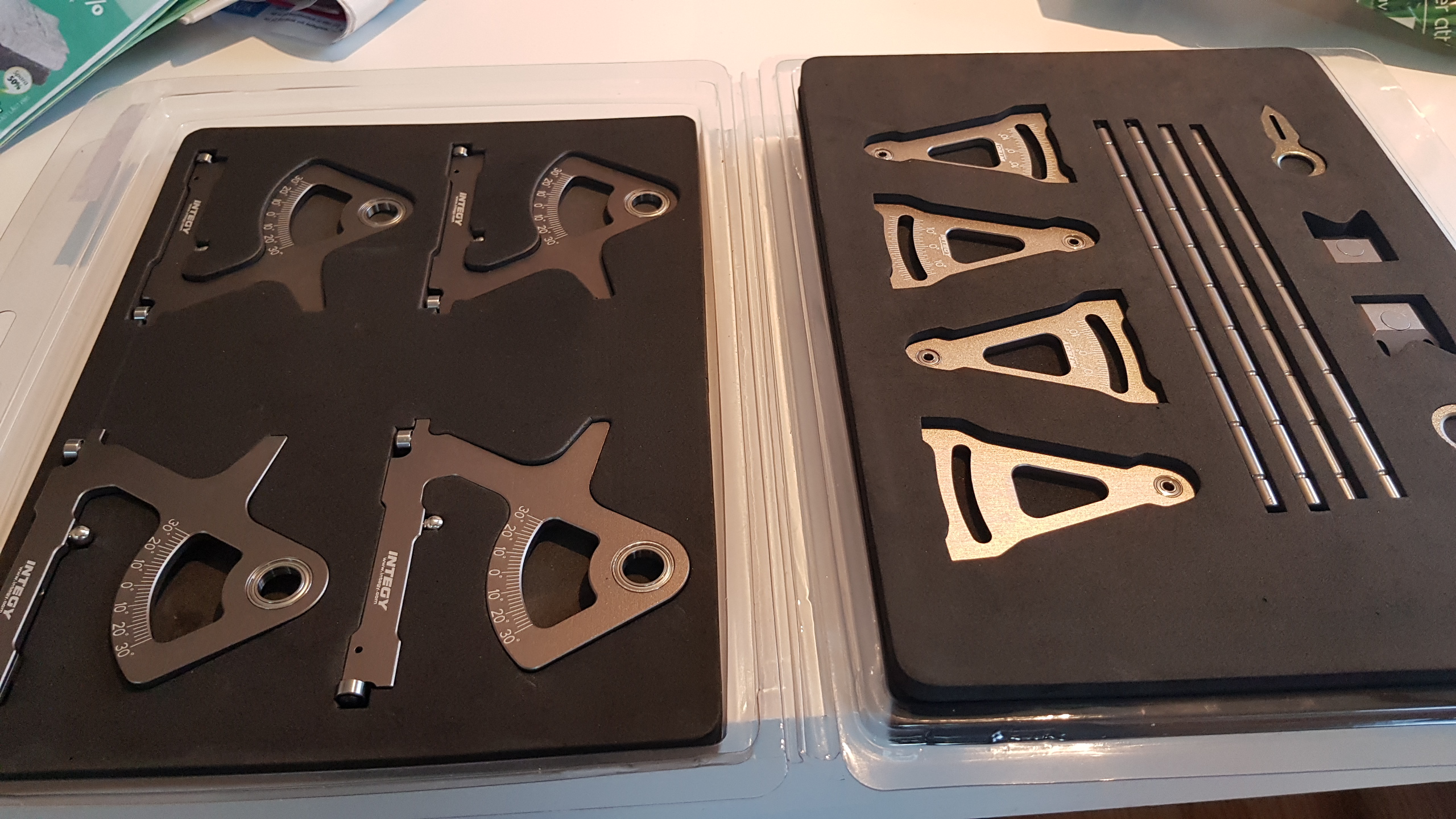

Efter många månaders väntan är dom äntligen här. Beställda i januari...
Men det är fortfarande det där med dreven som håller mig tillbaka. Fick en offert på en uppsättning 37/48 till xsnap, på 16papp +moms. Så det blir att försöka hitta nån med svarv som kan anpassa de drev jag har hemma.
180mm på riktigt.
