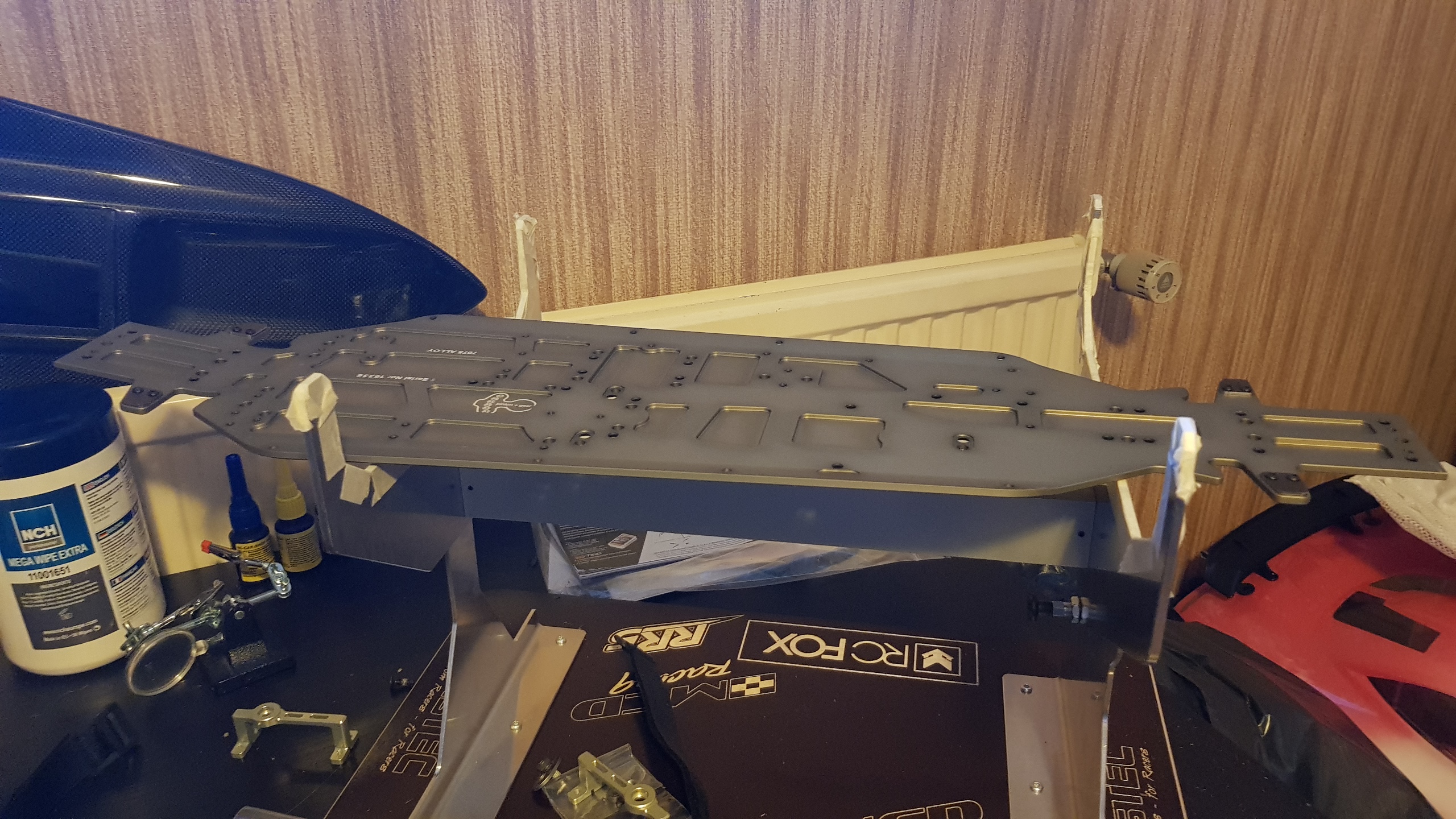

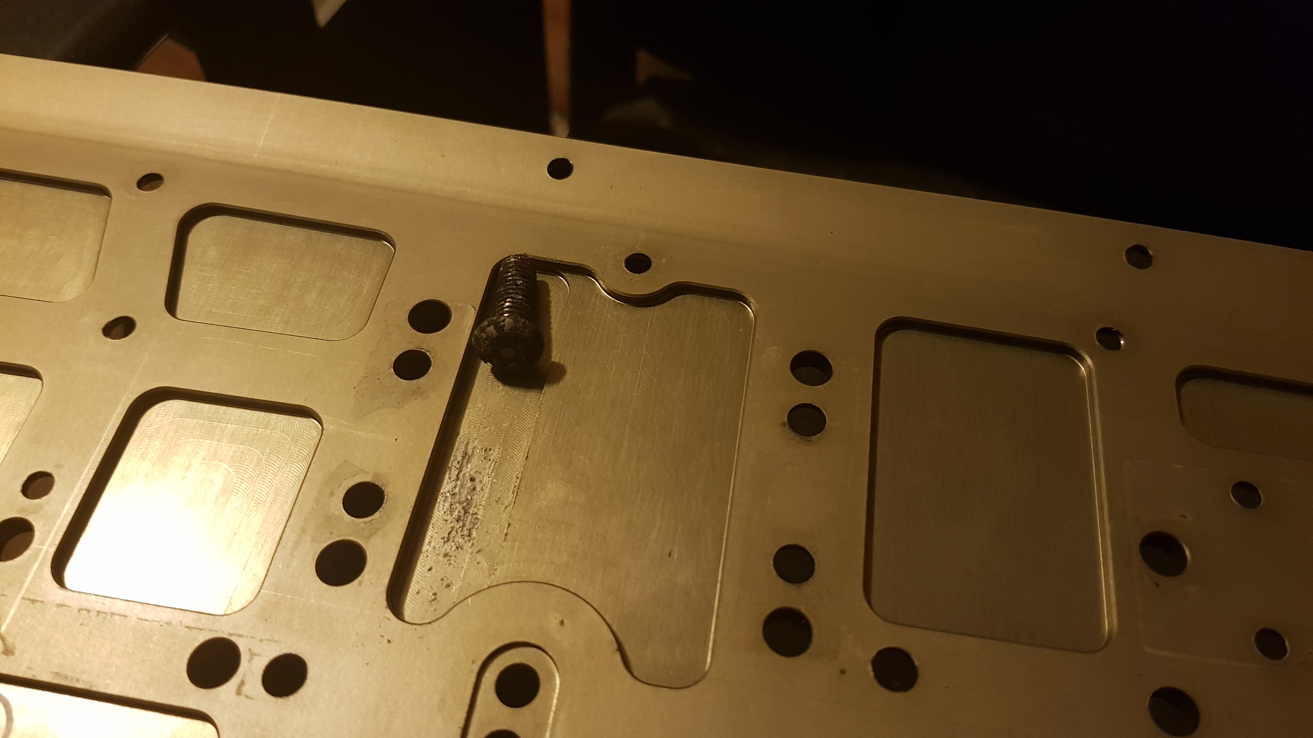

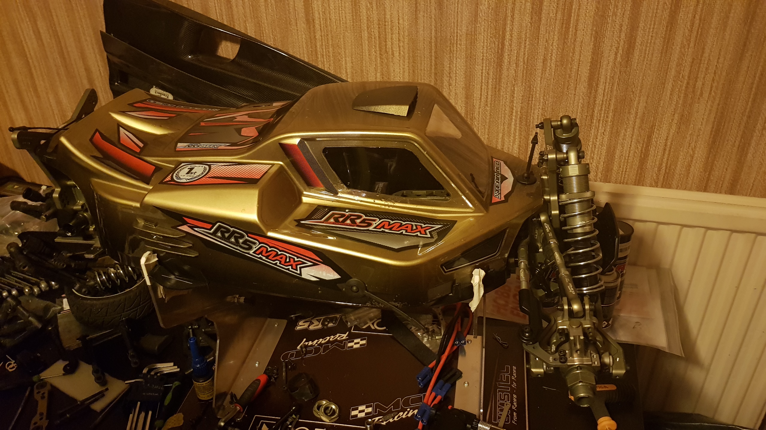

Post by beta » 15 Sep 2019, 22:48
Plockat ner hela bilen. En okänd skruv hade hittat in.
Upptäckte även att en hinge pin till bärarmen var krökt så väntar på nya sådana och lite diverse skruv för att få ihop den igen.
Ny start, så nu blir den "maxad"
Men svart, guld och rött?
Nåja nu får jag städa tills prylarna kommer.

Emanuel21 wrote:
16 Sep 2019, 00:22
Shoppat loss ordentligt :sunglasses:
Lite, max-kitet är nytt. bärarmar, hubbar osv har jag haft liggandes sen jag körde sönder första gången.
Får sätta mig och räkna på vad prylarna kostar som saknas för att få ihop en till, men det slutar nog på samma pris som för en ny comp. :hmm:

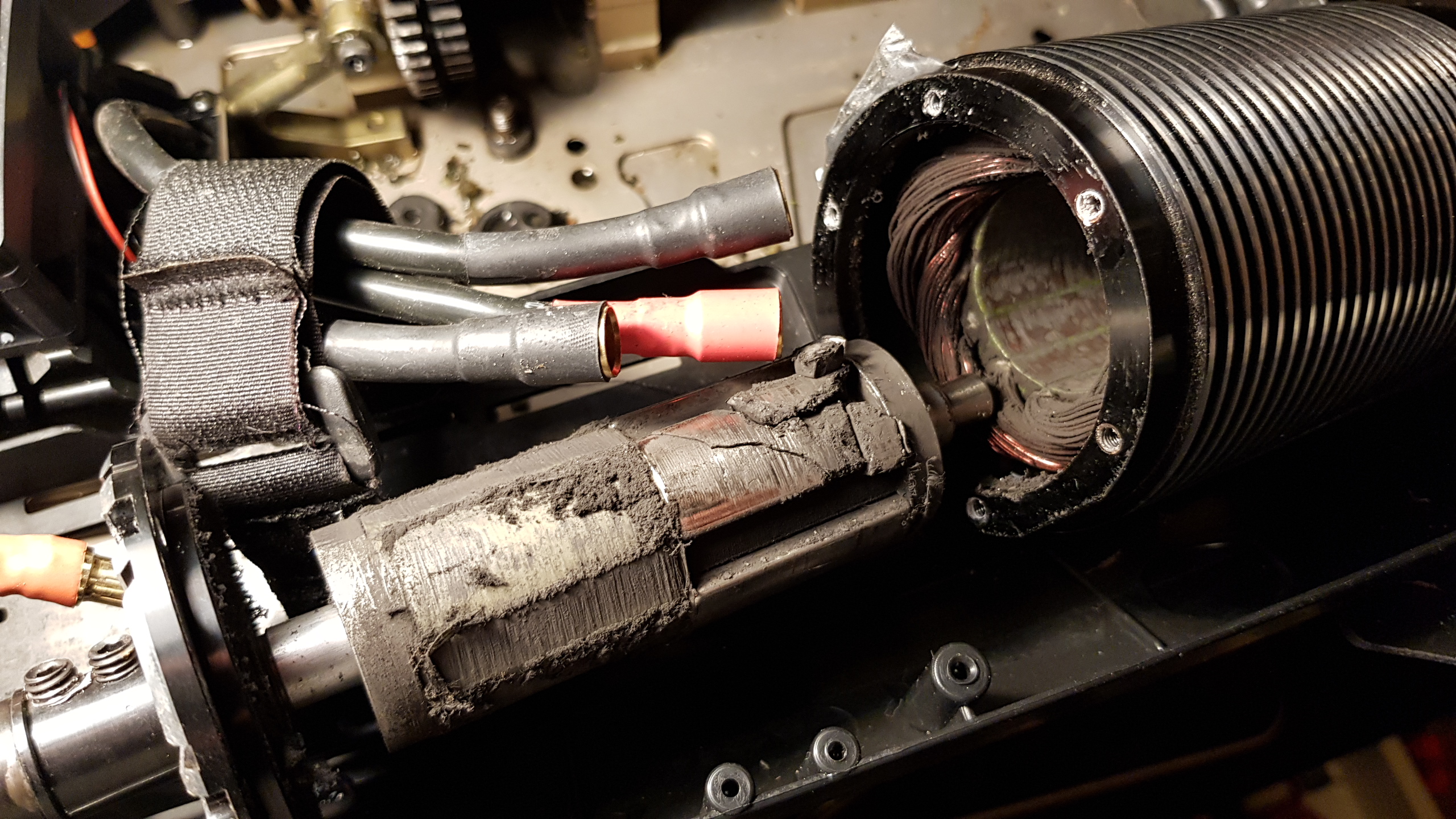

Post by beta » 23 Nov 2019, 22:56
Hade ute bilen idag för första gången på 2 månader och första gången som max.
Den gick inget vidare max 60km/h och esc slog i värmetaket lite hela tiden. Motortempen steg först till normala 60c, sen fortsatte den upp.. till 93c ganska fort. Väl hemma igen och några svordomar senare:
Users browsing this forum: Bing [Bot] and 12 guests
