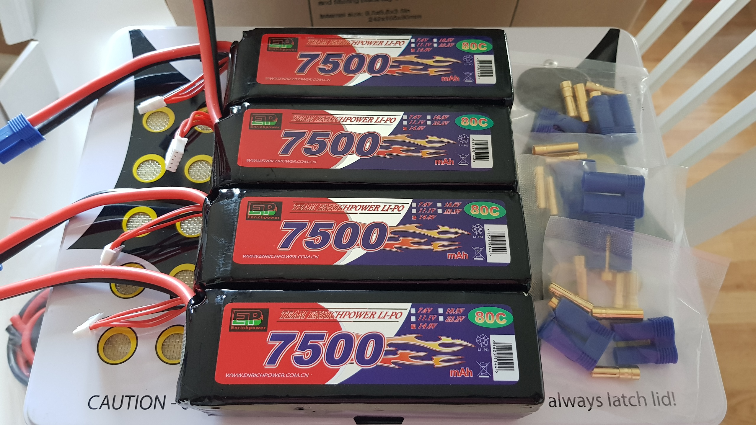

Mer ström. Så nu blir det till att snidda ihop någon batterihållare.
