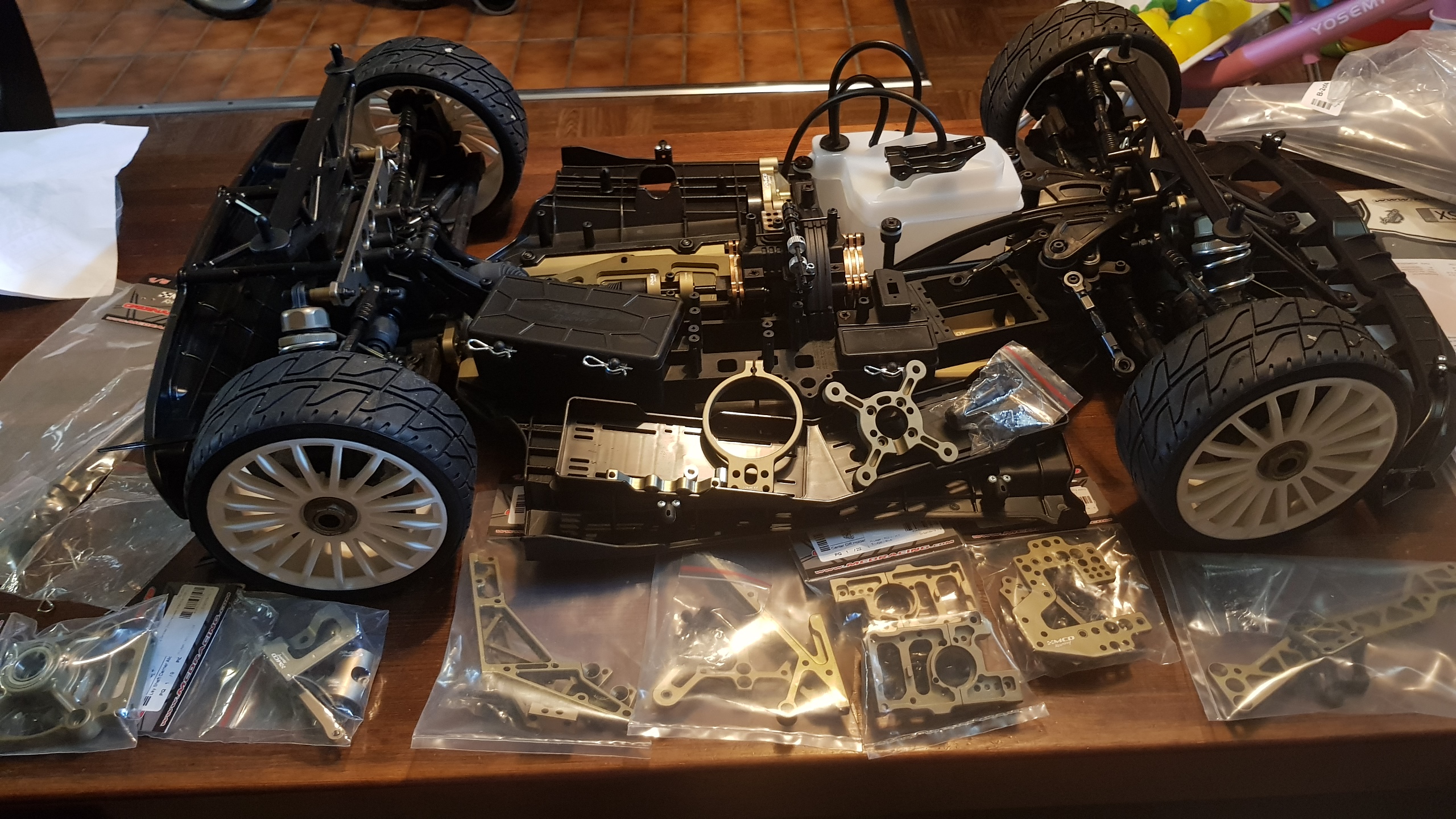

Då jag inte får kört min bensinbil så mycket så tänkte jag ge mig på att bygga en elbil istället.
Blir mycket att lära, sist jag hade elbil så var det nimh-batterier som gällde.
Beställde en mcd xs5 ft-spec som anlände idag.
Visade sig att jag råkat beställa alu som redan fanns på bilen. :oopsboard: layshaft carrier och clutch bell carrier.
En bakre förstärkning verkar ha missat ett steg i tillverkningen med och inte fått trianglarna utstansade som de brukar vara.
Den är rätt tung jämfört med övriga.
Har motor, esc, batteri och servon kvar att införskaffa.

Fränt. Och bra val att köra med mcds kopplingshållare/Axelförlängare då det sparar motorn ngt enormt jämfört med konventionen piniong på motoraxeln.
Vad tänker du för elektronik o batteri?
F.ö den 5e borstlösa mcd jag känner till i sverige.
Skickat från min SM-G960F via Tapatalk
