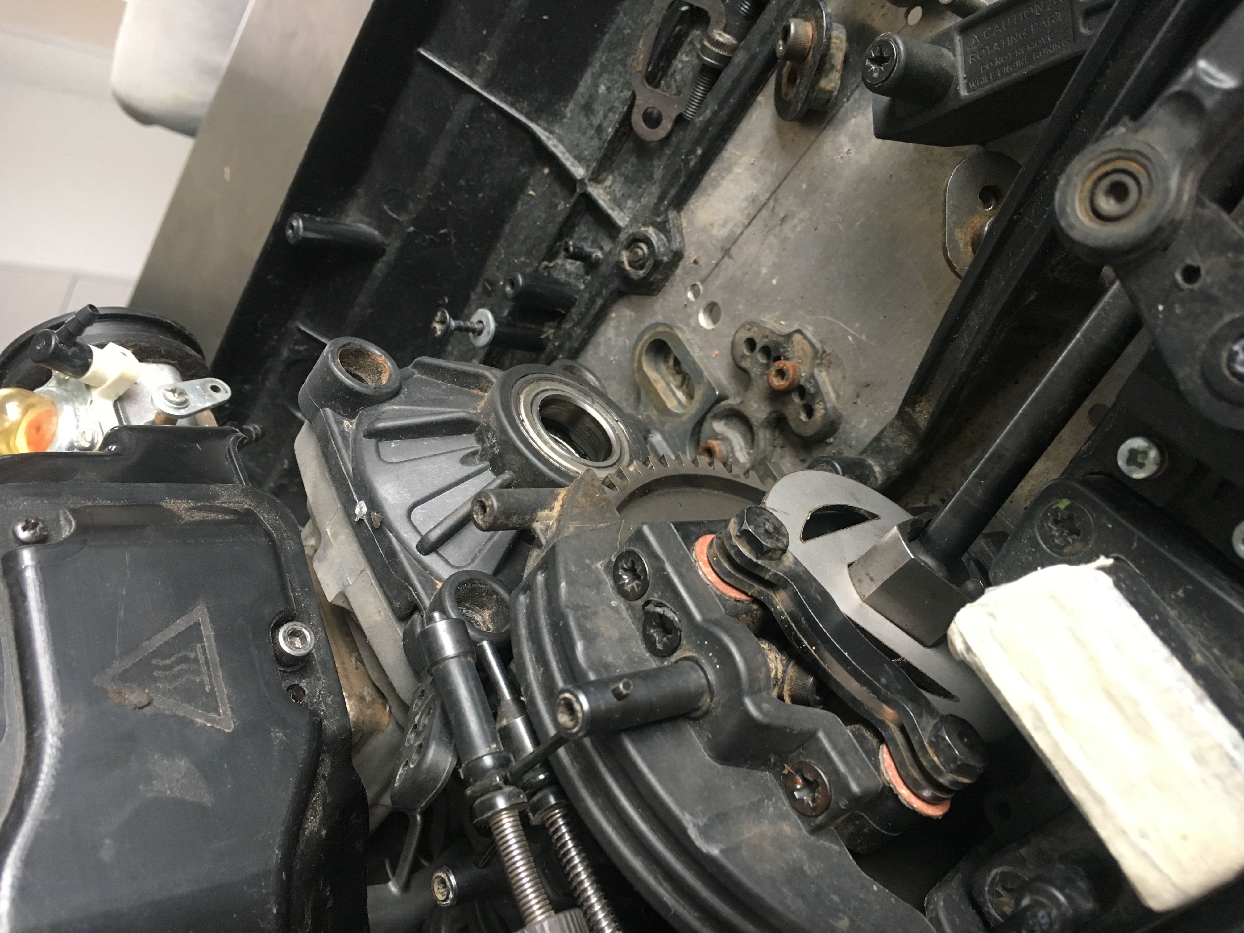

Post by Smurfen » 06 Feb 2019, 18:48
Hittade ett servo i gömmorna.
Då det blev vab idag tog jag loss diffen så jag kan tillverka nya bromsskivor.
Fick måtten av Karl så jag kunde skära ut dom.
Känns som det trillar på.
Och ja Emanuel. Den är trevlig att skruva med.

Post by Emanuel21 » 06 Feb 2019, 19:26
Oförskämt lättskruvad och du har knappt börjat skruva :lol2:
Dock är FT mer lättskruvad än Ultimaten då den kräver mycket mindre loctite :curse:
