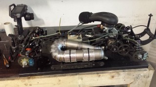

Jaha då har man bytt till RS5
Ska bli kul att känna hur den är i jämförelse med FG
Har gått igenom den nu och ska väl få lite bra väder så den kan testas nån gång

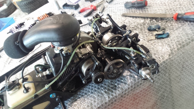

Beställde en rs5 pipa som ska på
Sen återstår det bara att få frambromsen att nypa då något verkar fel?
Servot orkar inte dra cylinderamen så så det nyper ordentligt?
Luftat systemet och så men utan framgång...möjligen en renovering av bromscylindern?
Nya tag imorgon!

Brukar aldrig vara några problem med bromsarna på det sättet. Luft eller för mycket spel mellan belägg och skiva skulle jag gissa. Vad har du för spel mellan dom? Mät med bladmått.
Om du bara trycker manuellt på armen på huvudcylindern, nyper den bättre då? Tänkte kanske servot inte ger tillräckligt med slaglängd pga någon radioinställning?

Hittade felet och det var den lilla o-ringen vid luftningshålet som inte höll tätt!
Jag tog gängtejp på skruven istället så blev det bra! tidigare så gick armen i botten på cylindern medans den nu har några mm kvar till botten och att det nyper bra på skivorna...fast beläggen är lite böjda! Såg på din tråd att de lätt blir det och att du fick rikta dem.
Har inte mätt spelet än men nu tar de ivf...
Har monterat RS5 pipan också:-)
