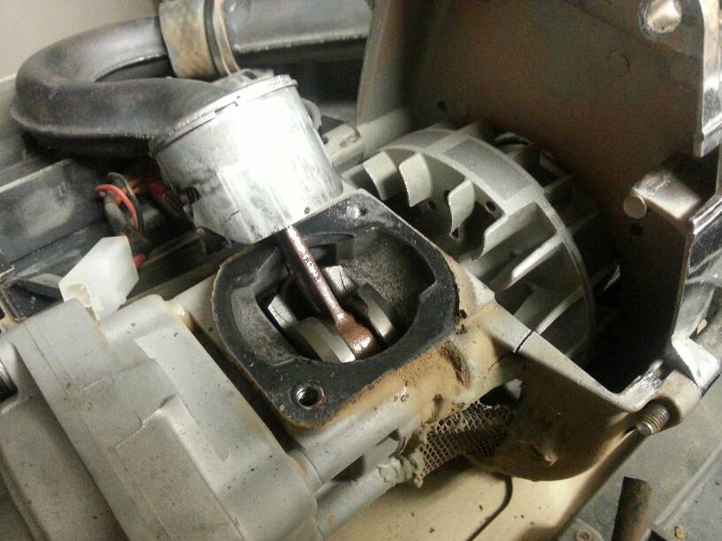

Hittade en anledning till......kanske.....
Re: Dave's Losi 5ive-T
Post by Lusse » 04 Jun 2014, 22:02
Med det lilla filtret, så är det väl klart att det sätter igen sig med en gång. Det är ju som att andas genom ett sugrör....
Re: Sv: Dave's Losi 5ive-T
Post by Dave » 04 Jun 2014, 22:16

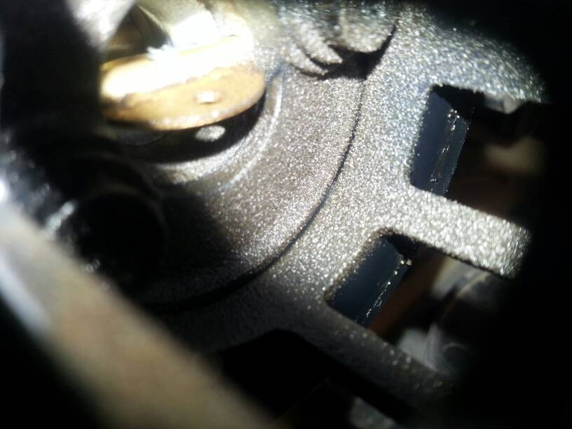

Rev av toppen och den är helt skrot.
Inte bara kolv och cylinder, utan även vevhuset är spräckt....
Hade hoppats att den kunde fått gå en liten stund till i Kilanda på lördag, men det ser mörkt ut nu....

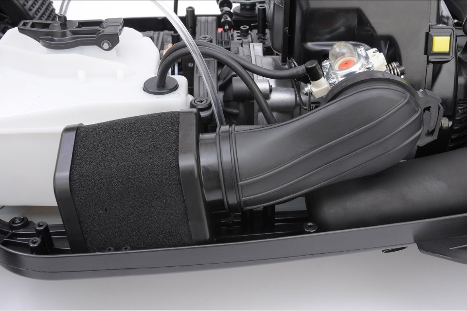

Har även funderat på om inte RR5 luftfilter med "snabeln" mellan förgasare & filter skulle funka fint i en losi.
Post by Mats B » 05 Jun 2014, 10:44
RR5 ser ut såhär.

Känns som det blir mycket att suga luft igenom?
Post by Mats B » 05 Jun 2014, 11:20
Ganska fritt blås då man inte använder röret & gummiböjen utan sätter filtret direkt på alu boxen
