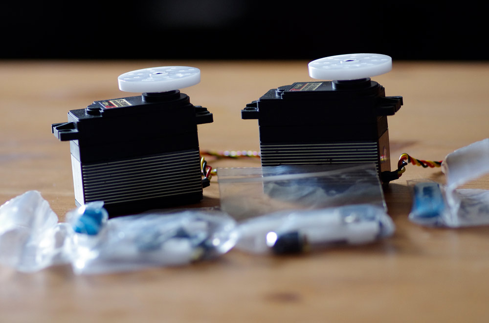

Jag har nu beställt två st Hitec HS-5765MH
Dom fungerar jhu med 6V ändå..

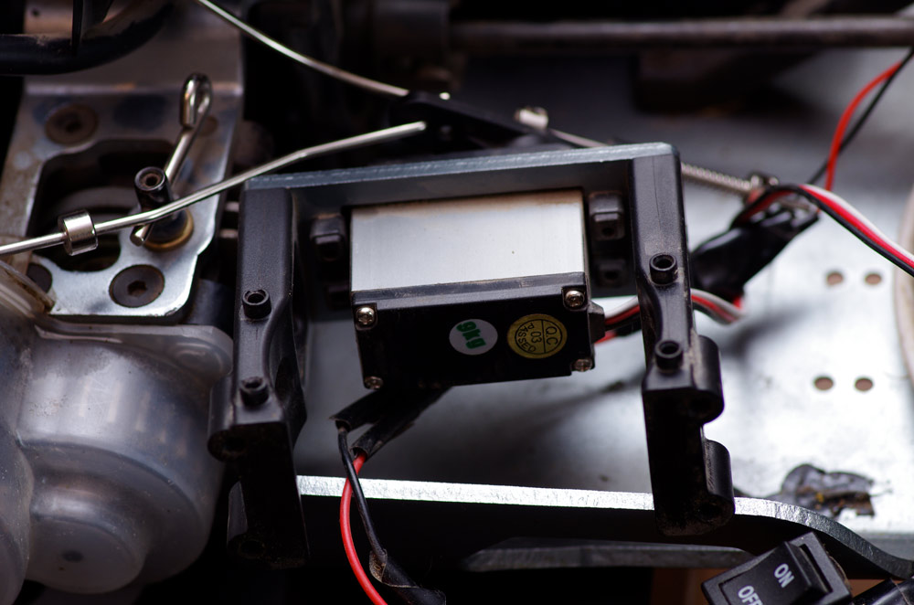

Har forskat, är jhu även medlem i redcat rampage forumet...
Där fanns det illustrerat i bilder hur man sätter dit HS-5765MH servosen
Det är bara att slipa bort dom två övre hålen och sedan borra nya.
Ska se om jag kan ta några bilder under arbetets gång

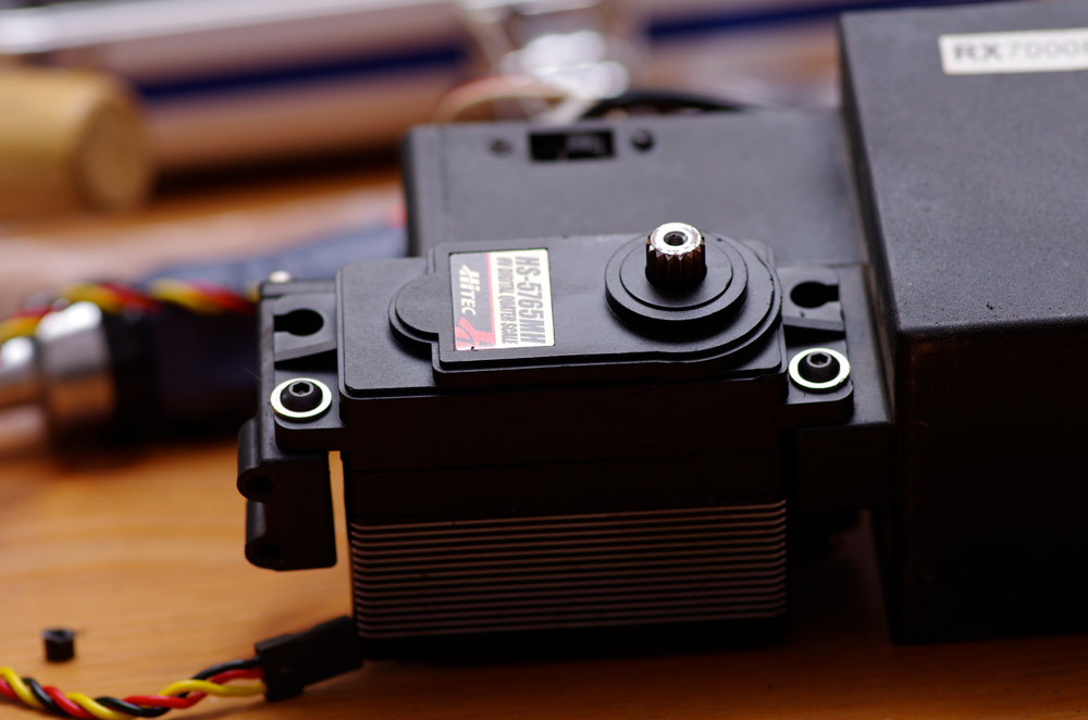

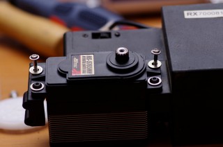

slipa dremla, eller såga bort dom två övre plasthöjjerna
Sedan skruva fast servosen i dom två nedre hålen.
Borra sedan extra hål för dom två andra skruvarna. (träskruv eller plastskruv.)

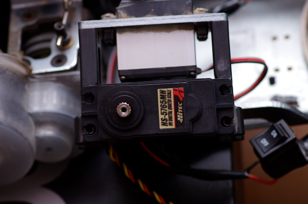

Sedan är det bara att skruva fast servosen.
Gör samma sak på andra sidan.

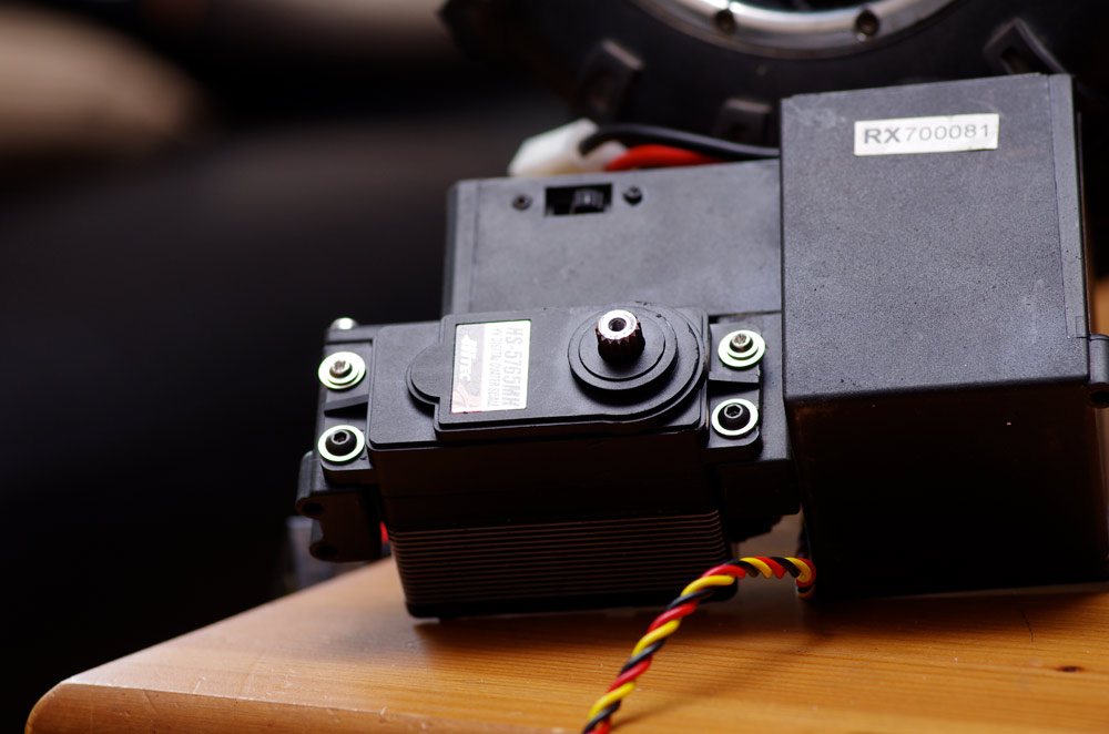

Borra ur den nya servoarmen så att den passar.
